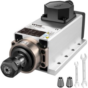

J'ai l'intention d'utiliser une broche plutôt rapide, avec des petites fraises, ce qui fait que les efforts de coupe devraient rester limités. C'est aussi un moyen d'augmenter la précision quand la rigidité n'est pas suffisante.

Tout aussi important, voir même plus, c'est la broche. Je pars du principe que ce qui est dessiné là c'est une broche haute-vitesse avec les roulements pré-chargés avec des ressorts. Pas du tout adapté pour l'acier! (Sans parler des fixations).
Je commencerais par déterminer avec exactitude la broche qui sera utilisée, avant de commencer quoi que ce soit niveau bâti.
C'est une bonne remarque, je me suis peut-être un peu précipité !
Je n'ai pas vraiment identifié de broche qui soit moins rapide que ce genre de modèle avec un ER20 en bout.
Tu as des suggestions ?

Sur ma fraiseuse conventionnelle, la broche est beaucoup plus massive, mais elle tourne à 2000 trm maxi, et je suis monté en MT3.
Du coup, j'ai des outils plus gros, mais les efforts de coupe sont bien plus grands, et ça vibre.
Je m'étais dit que du moment que je respecte les vitesses de coupe, je pourrais usiner de l'acier correctement, même avec des petites fraises carbure.
Sur une fraise Ø5 ça me donne 4400rpm dans l'acier et 15000rpm dans l'alu. C'est encore compatible avec le type de broche que j'envisageais, il me semble. Sur variateur 0-400Hz, on va de 0 à 24000rpm. Si on se limite à 30Hz au mini, ça donne 1800rpm. Je ne sais pas quel couple il reste à ce stade.
Mais c'est sûr qu'à ce diamètre là, l'élément le moins rigide du système, c'est la fraise !
Je suis intéressé par vos idées à ce sujet, si je peux faire mieux ou différemment. Ou si quelqu'un a déjà expérimenté.
c'est le PB avec les broches rapides, les variateurs ne font pas de miracle
pour les faire fonctionner à basse vitesse le couple "peut-être constant", mais l'effort demandé ( profondeur de passe + avance) est beaucoup plus important
donc si tu as 2.2kw à 22400tr.min il te reste 220w à 2400 tr/min, ce qui va être trop faible
il te faudra un étage de réduction, ou une boite à vitesse ou plusieurs type de broches (rapide / intermédiaire / lente)
comment font les industriels => lis montent une broche brushless avec plein de Kw
Alex31
Ca existe tout fait ? Je ne me sens pas de fabriquer ça :roll:
si tu veux usiner de l'acier (et pas juste gratouiller la surface), pars sur une broche plus lente genre 3000tr/min
ou gardes ta broche rapide 20000tr/min pour usiner le bois
et ajoute une réduction par courroie (par exemple)
pour motoriser une broche sur roulement genre
il y a des exemple sur le forum, me je n'arrive pas à me rappeler où
Les broches intégrales adaptées ça existe, mais elles sont énormes (100kg+, 180-200mm de diamètre, et le prix qui va avec).
Sinon tu as le combo broche et moteur séparé. Même problème: assez volumineux...
Donc non une solution simple/peu encombrante/pas cher je connais pas, c'est pour ça que c'est un point essentiel à résoudre.
Si tu veux faire du micro-usinage avec des fraises max 4-5mm tu peux te contenter d'une broche haute vitesse.

damduq
Houlà, c'est pas donné. J'essaie de tenir le budget entre 2000 et 2500€ pour toute la machine, en faisant le plus de chose par moi-même.
Ca ne va pas être facile...
Je me dis que je pourrais toujours remplacer la broche, voire l'ensemble support en Z et la broche.
Disons que la broche envisagée est plutôt celle-ci :
ou celle-là, avec le variateur :
J'ai fabriqué une ponceuse à bande avec un moteur 1.5kw leroy sommer, et un variateur de chez eux. C'est pas de la grande qualité, mais pour l'instant il fonctionne sans problème, y compris à des fréquences basse 10-15Hz. La ventilation est un peu bruyante car le ventilo est petit, mais la ponceuse couvre le bruit quand je m'en sers.

C'est ce que j'ai sur ma première machine 2.2kw/24000tr/min, j'ai usiné de l'acier, du titane, mais je plafonnais à des fraises de 6mm avec une avance de 100mm/min, des passes de 0.15mm maxi, de l'air comprimé à fond et si par malheur j'étais trop enthousiaste dans la rentrée en matière la fraise (HRC60 ou 70) virait au rouge vif en moins d'une seconde--> poubelle. Et qu'est ce que c'est long :lol: C'est vrai que des broches puissantes sont chères mais le soucis des broches rapides c'est que leur couple est optimum vers 12000 tr/min env, en dessous il y a pas grand chose, or comme tu t'en doute plus la fraise est grosse, plus il faut qu'elle tourne lentement et plus elles ont besoin de couple, bref, moi je préfère attendre, mettre des ronds de coté et y mettre le prix :wink:

Mouais alors les broches chinoises à 180€ c'est vraiment ce que tu peux trouver de pire. C'est même pas le prix des roulements pour une broche décente.
Pour la broche d'Algone 1200/9000rpm on sait déjà qu'elle n'a que 2 pôles donc peu de couple. Le minimum pour une broche c'est d'avoir un graphe couple vs vitesse, mais c'est beaucoup demander pour les chinois, donc c'est la loterie.

Ca me fait réfléchir, tout ça ! La broche est un choix délicat.
Quelles sont mes contraintes et/ou mes objectifs ?
- Je veux usiner de l'acier, mais pas avec un tourteau Ø100 ! On va dire dans des gammes de fraises de Ø3 à Ø20. Pour surfacer, j'ai ma fraiseuse conventionnelle.
300 à 4000rpm ça serait pas mal. Ca peut être plus si je fais de l'alu, et ça m'arrive régulièrement
- je n'ai pas le 380V à la maison. Donc il faut trouver du variateur alimenté en 220V.
2.2kW ou 3kW c'est le maxi.
Ma fraiseuse fait 1.5kW et c'est parfois un peu court, à basse vitesse, mais c'est souvent pour des gros outils, ou des tarauds au dessus de M8, Ce n'est pas le genre de chose que je ferai avec une CNC.
- pour l'instant, je n'ai pas de changement d'outil rapide type BT30, je monte mes fraises dans un collet ER32. Peut-être que je devrais réfléchir à un changement plus facile, surtout avec une CNC où le temps de mesure des longueurs d'outils n'est pas nul.
- Si je peux, je préférerais éviter le refroidissement liquide de la broche, c'est une vraie contrainte supplémentaire. Mais peut-être qu'une broche refroidie à l'air a des inconvénients que je ne connais pas (pas encore :)).
- Ce serait bien si l'ensemble ne faisait pas 40kg, car il est embarqué sur le chariot axe Z, qui est le moins rigide de ma conception, et aussi le moins bien motorisé.
J'oublie sûrement des choses, mais c'est une bonne base de réflexion.
Quels sont les possibilités :
- broche chinoise pas chère à 18000 ou 24000 rpm. Refroidissement à l'air. Collet ER20 installé. Caractéristiques de couple inconnues. Généralement faux-rond limité, surtout au début... Variateur sur 220V facile à trouver. Puissance 2.2kW sans problème. Mais comme le disaient Arba et Algone, c'est du micro-usinage. Ca irait mieux dans l'alu. - Tarif 250€
- Broche indépendante avec par exemple un montage BT30, et un entraînement par courroie crantée. On en trouve avec des roulements adaptés,
Il faut motoriser, par exemple avec un servo, mais ca dépasse rarement les 3000rpm. Le bon point, c'est le couple sur une large plage de vitesse.
On pourrait motoriser aussi avec une broche à 18000 avec une réduction 1/2.5, mais je ne trouve pas de broche sans collet pré-monté (ou BT30...)
Tarif 1100€ mini, et encore, il faut réaliser un montage de courroie + poulie.
- Broche identifiée par Algone,, mais c'est du 5.5kW et je ne suis pas sûr que le var soit alimentable en 220V mono.
Peut être que je pourrais essayer de trouver une broche indépendante, avec entraînement par accouplement, et utiliser un servo à 3000rpm en direct.
Je n'ai pas encore fait le tour, manifestement.
