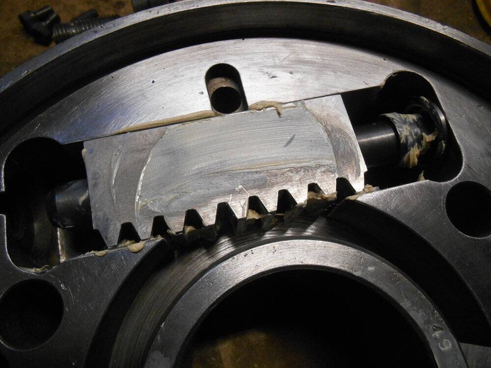

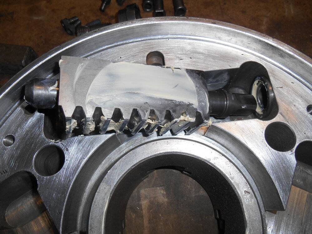

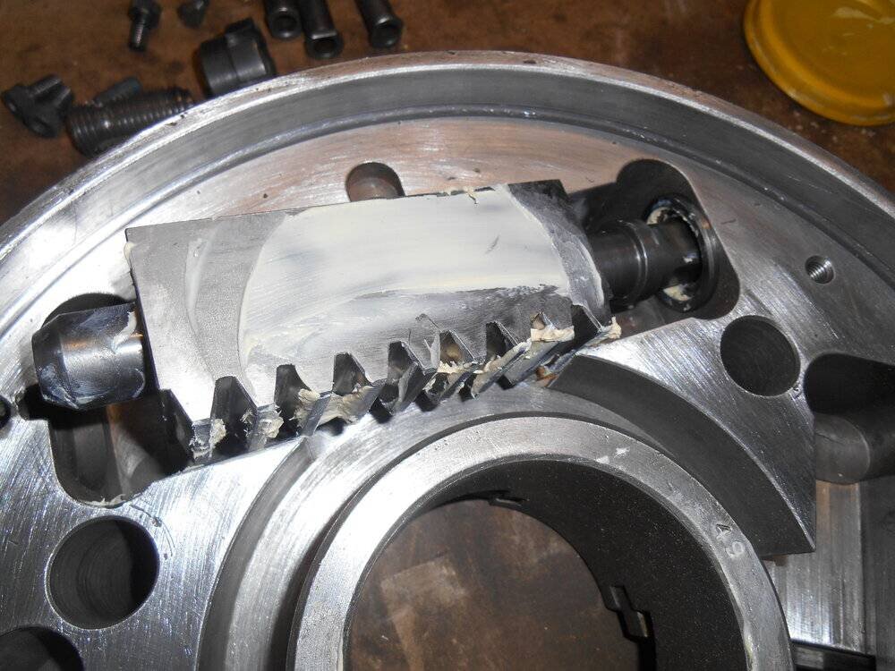

Reprenons nous un peut sur les mandrins.
Mandrin de base a trois mors droite et inverse.
De bonne qualité cette RÖHM 315 d'orrigine sur ce tour Notdic25:
Mors droites dur, extèrieurre ou dites auci étagé a l' extèrieure:
Plutot pour prendre/serrer des axes a l' extèrieure
ou pour prendre des disques avec un diamèrtre/trou intèrieure.
Puis les mors dur inversé, interieure ou dites auci étagé a l' intèrieure:
Plutot pour prendre/serrer des axes de grand diamètre
ou des grandes flanges a l' extèrieure.
Pour mois in mandrin comme celui ci "mais de bonne qualité"
c'est la base des bases.
Avec ca on prend tous ce que on doit prendre sur un tour.
Puis pour reprendre une piece en deuxieme montage sans voille
on met des mors doux, travailler en préparation sans voille au bon diamétre de serrage.

Aujourd'hui, j'ai pu bien faire briller le boîtier de base du mandrin 7153
après un bon nettoyage en profondeur.
C'est déjà tout un art d'où nous venons avec toute cette rouille.
rt3ps39
7 Avr 2012
612
Kortrijk, België 't schoonste land op de wereldbol
Hier c'était cours.
Et aujourd'hui aussi.
Néanmoins, toutes les autres pièces du mandrin de tour Reishauer
pouvent être parfaitement nettoyées,
de sorte que nous pouvons maintenant poursuivre le montage et l'explication.
Si nous regardons maintenant les pièces nettoyées, nous voyons la grande roue dentée au centre.
Autour la grande roue dentée, nous voyons les trois blocs coulissants dentés linéaires.
Au-dessus du coulisseau supérieur à denture linéaire, on voit la vis à tourillon carré.
Avant de monter la vis à carré conducteur dans le coulisseau supérieur à denture linéaire,
nous la graissons avec de la graisse pour mandrin haute pression.
Cette graisse n'est pas non plus facilement éliminée par l'eau de refroidissement.
Avant de monter les différents coulisseaux à denture linéaire,
nous les graissons également généreusement
avec de la graisse de mandrin haute pression.
Nous nous assurons également que les dents incliné,
dans les quelles la griffe sera bientôt insérée sont suffisamment lubrifiées.
Avant de monter le coulisseau supérieur avec la vis,
nous plaçons la bague d'arrêt trempée dans le corps du mandrin.
Cette bague d'arrêt est également richement graissée
avec cette graisse de mandrin haute pression.
Le long de l'autre côté de la tête carrée de la vis vient la vis de réglage du jeu axial de la vis de déplacement.
Notez les photos suivantes, l'écrou est placé dans le sens inverse ! L'explication suit.
    125.2 KB · Affichages: 148
    107.2 KB · Affichages: 151

rt3ps39
7 Avr 2012
612
Le deuxième bloc et sa position dans le corps du mandrin
peuvent être reconnus par la fente et la goupille
qui doivent l'indiquer lorsque les mors sont serrés dans une position sûre.
Nous positionnons la fente dans le deuxième bloc du corps du mandrin
en face de l'alésage dans lequel la goupille indicatrice avec le ressort de rappel doit être montée.
rt3ps39
7 Avr 2012
612
Nous positionnons le troisième bloc dans la dernière fente restante du corps du mandrin.
Ce bloc n'a pas de vis centrale et pas de rainure pour une goupille témoin.
rt3ps39
7 Avr 2012
612
Maintenant que les trois blocs coulissants sont montés
dans une position égale dans l'engrenage central,
les trois blocs coulissants linéaires peuvent être déplacés en douceur
en plaçant une clé de mandrin intérieure carrée à l'extérieur de la tête de vis carrée
et en faisant tourner la vis de déplacement.
La rotation de la vis de déplacement déplace le bloc coulissant linéaire sur la vis de déplacement
mais fait également tourner l'engrenage central.
Et lorsque l'engrenage central tourne, les deux autres blocs coulissants se déplacent également.
Avant cela nous devons procéder au réglage du jeu axial de la vis de déplacement.
De l'autre côté du carré, nous devons monter le rail durci avec le jeu correct.
Le jeu correctement réglé doit être verrouillé avec une vis de blocage
dans l'une des fentes radiales de la vis de réglage axial.
Nous avons dû percer cette vis de réglage durcie lors du démontage
car elle était très rouillée et ne pouvait plus être dévissée.
Après un premier test de montage, nous avons pu prendre les cotes
pour faire un croquis pour la création d'une nouvelle vis de blocage.
Nous avons maintenant choisi d'utiliser une vis de blocage à six pans interne
au lieu d'une fente pour tournevis.
Attention encore, ici l'ecrou denté est toujours monté dans le sens inverse!!! Explicatioin un peut plus loin.
Apres le serrage de la vis de blocage on peut serré la contre ecrou sur la vis de reglage jeux axiale.
rt3ps39
7 Avr 2012
612
Essayons maintenant si nous pouvons déplacer le parcours total
du bloc coulissant et voyons ce qui se passe :
Si nous positionnons le coulisseau à une extrémité,
du côté du carré d'entraînement, le plus éloigné de la vis de réglage axial,
nous voyons que la goupille indicatrice est sortie,
donc pas une position de serrage sûre!!!
Lorsqu'on revient suffisamment avec le coulisseau,
plus loin du côté du carré d'entraînement, du côté de la vis de réglage axial,
on voit que la goupille indicatrice rentre, donc une position de serrage sûre.
rt3ps39
7 Avr 2012
612
Déplaçons maintenant le bloc coulissant encore plus loin du côté du carré d'entraînement
vers le côté de la vis de réglage axial :
Avant la fin du parcours on s'est coincé avec le coulisseau contre la couronne de l'écrou de blocage cranté!!!!
Nous avons dû retourner l'écrou de blocage dentelé
avec la couronne de l'écrou de blocage dentelé loin du bloc coulissant
afin que la partie cylindrique de l'écrou de blocage dentelé puisse glisser
dans l'ouverture de la tête du bloc coulissant linéaire.
De cette façon, nous pourrions faire glisser le bloc coulissant jusqu'au bout de la fente:
