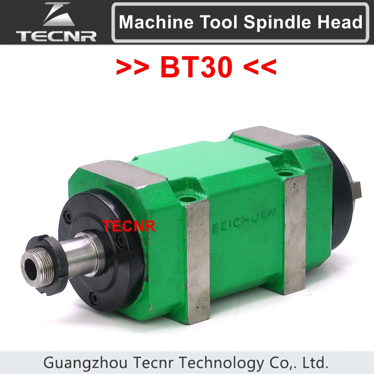

- Changement de broche, fini la 2.2kW et bienvenu à la broche BT30+ son moteur électrique 75V de 3kW.
- Nouveau faisceau électrique plus propre et mieux organisé
- Carter de protection
J'ai pas encore vraiment pu la tester avec cette broche mais en tout cas au premier ressenti, la différence de couple est impressionnante.
Les RPM max sont désormais à environ 5000tr/min.
Je constate un manque de rigité de mon axe Z. Je vais faire en sorte d'arranger ça ASAP

Sympas la modif, j'hésite aussi a faire quelque chose du même genre sur la mienne. Ma broche chinoise n'est pas pratique pour les petite vitesses. Tu aurais les ref ou lien pour la broche et le moteur ? C'est pour avoir une idée du prix des composants avant de me lancer.

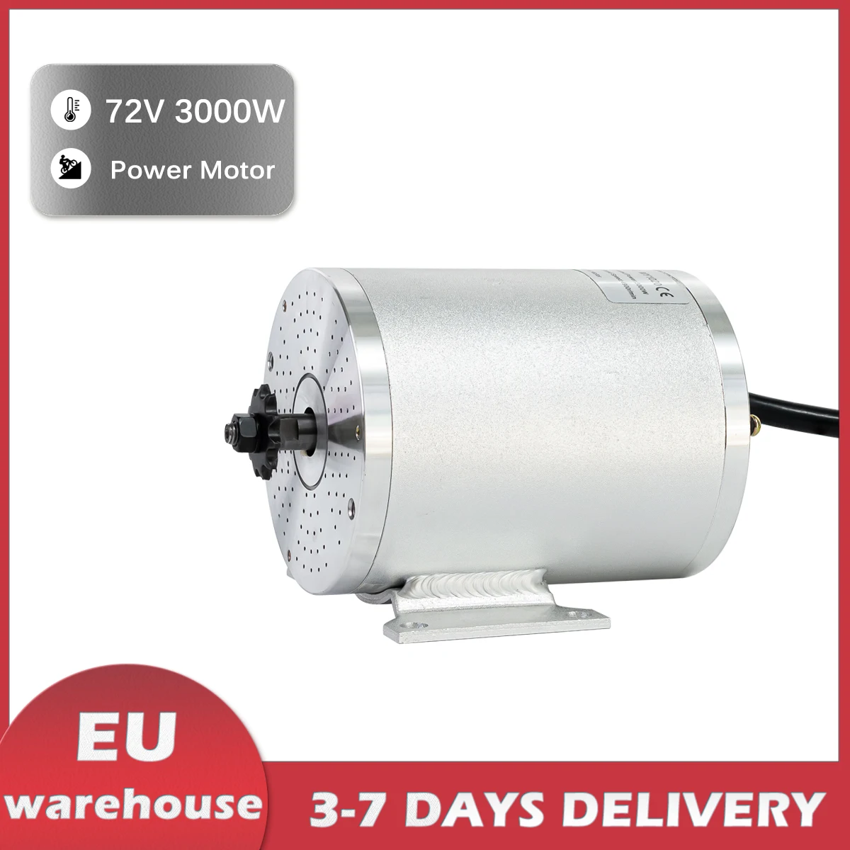

Le moteur est piloté par un contrôleur de vélo électrique qui est lui même alimentée par un convertisseur 220AC en 75VDC

Le moteur de 3kW que j'utilisais chauffait énormément même lors de d'usinages ne nécessitant pas de grosses puissances.
J'ai donc changé ce moteur par un 80100 50kv de chez alienpowersystem qui peut sortir 8kW que j'alimente en 75V. Le vesc est un 75100 de chez flipsky.
Le setup est maintenant beaucoup plus fiable avec un moteur qui ne chauffe que très beau et présente beaucoup de couple. Actuellement je gère les rpm via un testeur de servo. C'est voué à changer pour pouvoir être piloté par UCCNC. (L'electronique de puissance n'est pas encore terminé)
