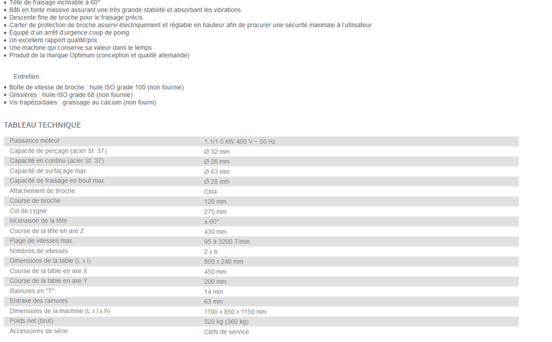

je rajoute la MB4 de chez optimum, mais elle n'est qu'en 380v et bizarrement elle est annoncée pour moins de capacité, 32mm perçage et 63mm surfaçage..
chez Optimum le prix est salé mais la finition serait meilleure, parait-il..
http://www.optimachines.com/fraiseuses-conventionnelles/8090-fraiseuse-optimum-mb4.html
[div=none][div=none][div=none][div=none] [/div][/div][/div][/div]
