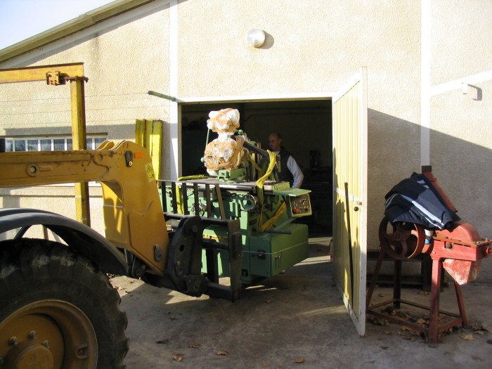

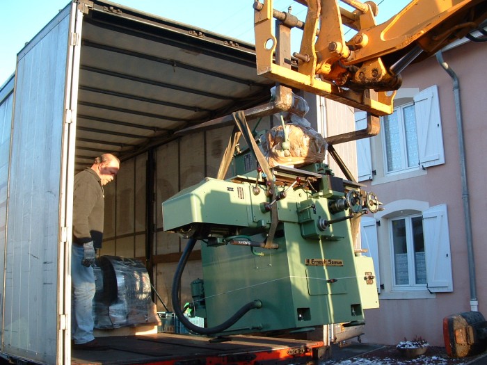

TREBOR_7
J'ai fais cette manip pas mal de fois....
Eviter un transporteur "spécialisé" qui est de 3 à 5 fois + cher!!!!
Chargement à régler avec le vendeur, avec loc d'un "manitou" ou autre.
transport: perso, je m'adresse à Gon....D qui affréte un camion (faut assurer la date et l'heure du RDV) par tel, simplement
Ensuite prévoir à l'arrivée un engin de levage (agriculteur, marchand de matériaux avec sa grue, ou loc)
Ensuite, au sol, des rouleaux (rondins de Ø30) et une barre à mine..
Un ou deux amis sont les bien venus... :-D
Bon courage
Départ
Arrivée...
