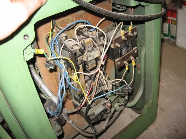

Ca y est ça se précise, livraison prévue pour début octobre,en attendant j'ai demandé quelques photos et là je commence à paniquer.
A savoir pour la suite:
j'ai un abonnement 12KvA Tension triphasée 230/400V 3x20Amp
là ou ça se corse: 1ere photo
un transfo qui semble entrer en 380 avec deux fils ??? et sortir en 220 avec également deux fils......
Ce qui me laisse a penser que le tour fonctionnerai directement sur 220 ?
détail du transfo 2eme photo
Si vous pouviez m'aider svp, car je suis complètement out, moi qui pensait brancher directement dans la prise tri 380, ben là je suis perdu
Je n'ai pas la plaque signalétique du moteur ni même le shéma de branchement de mr Ramo;
Je vois bien un domino avec le neutre jaune et noir
et un autre avec trois fils bleus (les 3 phases 380 ??)
Ou alors il est bien en 380 et le 220 serait pour la pompe.
Je suis désolé j'ai pas encore l'engin sous les yeux je ne pourrai pas en dire plus avant 15 jours, mais si on pouvait déjà avancer sur l'état des lieux .....
Merci par avance de vos reflexions et de votre aide.
cordialement
Marc
maitrefred
je n'ai pas trop le temps mais le vert jaune , c'est la terre, il n'y a pas de neutre, le 230 est fait par le transfo.
Le transfo 2 phases en 400v, c'est courant.
Et les trois bleus, je ne peux pas m'avancer, la photo est pas clair.

Le transfo est il me semble pour l'alimentation de la commande (bobine des contacteur en 220v) .
Le moteur et la pompe doivent etre en 380 tri' a verifier).
cordialement
hayabusa
jcma
A tu d'autres photos, une de face un peu plus grande ?. On ne voit pas bien, mais les 3 fils bleu ont l'air d'aller sur l'un des contacteur. Si oui, cela doit être l'alimentation.
Le transfo a l'air d'etre relié aux bobines des contacteurs, mais la encore c'est sans certitude, on ne voit pas bien sur la photo.
Jean-Charles
Bricoleur_69
Bonsoir Celestin
Comme l'éclairage est enfin était en 220v sur les Ramo à l'origine , le neutre n'est pas utilisé , on se sert de deux phases en 400V sur un transfo d'isolement et l'on obtient du 220 V.
Attention si c'est un très vieux cablage la couleur de la terre n'était pas la même que maintenant .
La pompe est normalement en Tri 400V
Pour ton abonnement de 12kw , regarde la puissance du moteur car pour le mien j'ai été très surpris , 7.5kw=10ch .Alors attention aux démarrages et surtout à l'inversion en faisant les filetages sans indicateurs.
Je pense que ton cablage a été bidouillé , par sécurité il demande a être refait

Apparemment personne ne jette les bras en l'air donc le branchement semble dans les règles hormis la vétusté des composants.....
Il me suffirait donc de brancher les 3 phases sur les bleus et la terre au jaune et vert tout bêtement ?

Le bloc du bas avec le poussoir rouge est une securité thermique moteur. Elle est bien cablée en triphasé jusqu'au moteur. Cette securité est maintenue vissée sur un contacteur a bobine qui doit accueillir en plus, 3 fils pour l'alimentation du moteur, et au minimum 2 fils pour la commande. Visiblement, les 2 contacteurs sont reliés par des rails, c'est probablement la commande, mais a vérifier, les photos sont assez vagues...
Le transfo sert pour l'alimentation des commandes, c'est courant à cette époque.
Dans tous les cas, ce montage n'est plus aux normes et pour cause: il est très simple de se retrouver "chatouillé" par du 400 ou 230V en cas de fausse manip.... Bon courage :wink:

chose promise, chose due, il est arrivé donc je reviens vers vous pour le branchement et les modifs si nécessaires:
La plaque moteur:
Le branchement du moteur:
Le "faisceau" (la visu peut être alimentée par un prise 220 murale) la pompe est alimentée par les trois fils rouges à droite qui viennent d'un contacteur rotatif, lui même alimenté par les trois phases:
Un contacteur (ce sont les deux même) CN1-DB133
Un "bidule" RA1-BB, protection thermique ?

On voit un peur mieux sur ces photos.
En vrac :
Le moteur est cable en etoile donc pour du 380V.
Le cable d'arrivé en tri est a brancher sur les dominos avec les trois fils bleus.
La partie commande est en 220V et est alimenté par le transfo.
Le cable noir au premier plan de la deuxieme photo est lui aussi alimenté par le transfo (Eclairage 220V, visu ?).
Sur le domino noir a cote des dominos blancs qui alimentent la pompe, il doit y avoir de branché une securite ou le contact du frein (On voit que c'est en serie avec le contact de coupure du relais thermique).
Si la mise en marche du moteur se fait par des boutons poussoir (Je pense que cela doit etre le cas sur ton tour), le contacteur est auto alimenté (C'est un de ses contacts qui le realimente). En cas de coupure de courant, celui-ci retombe et ne peut se re-enclencher qu'en appuyant de nouveau sur le bouton poussoir. Le contact du frein fait la meme chose qu'une coupure de courant, il coupe l'alimentation du contacteur.
