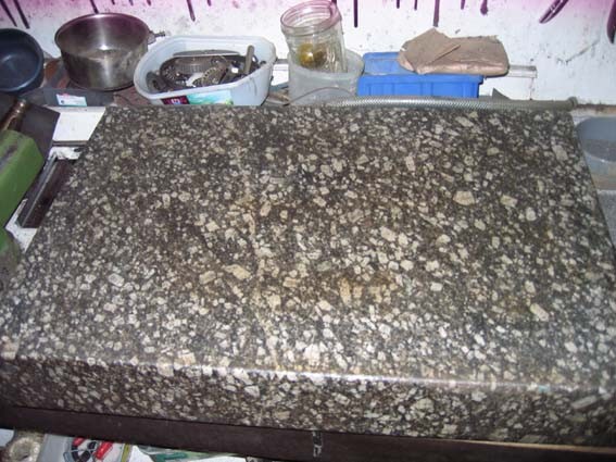

J'ai un marbre en granit qui n'est plus tout jeune (600 mm x 400 mm)
Je souhaiterais le faire re-réctifier. Je ne sais pas si c'est la bonne expression pour le granite.
Est ce que quelqu'un saurait me dire où je pourrais le faire reprendre, pour avoir un niveau de précision de classe 1 (0 serait mieux).
Pour des raisons de poids je souhaiterais trouver un pro en région rhône-alpes (100 Km autour de Vanence).
Merci d'avance et bonne soirée

P.S: peux tu mettre stp une photo de ton marbre car c'est solide ces bête là et des petits trous d'usure n'altère pas énormément la précision, c'est une surface usée complètement qui fausse sa planéité.

Je ferai une photo de mon marbre et la mettrai sur le post.
Merci encore
Bien cordialement
HBX360
Un photo de l'objet...pas en très bon état!

J'ai laissé tomber l'idée de faire rectifier ce marbre.
Vu que je ne suis pas un professionnel et que je ne veux pas y mettre une fortune, et qu'il n'y a apparemment personne qui rectifie les marbres près de chez moi (comme on rectifie une table en fonte)...........
