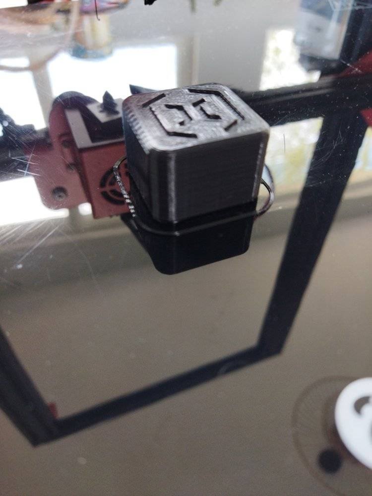

Je dois mettre en route l'imprimante 3D de mon neveu et j’aurai besoin de votre aide
C'est une imprimante ALFAWISE U20, le logiciel de découpage (slicer) est CURA, pour ce qui est de la modélisation j'utilise Solidworks
Le problème c'est quelle n’exécute pas correctement ce que l'on demande , par exemple vous demandez une petite pièce comme sur la photo et elle fait n'importe quoi .
Quand on déplace tous les axes afin de niveler le plateau ceux-ci fonctionnent correctement .
Pour ce qui est des contours, on obtient une forme comme ci-dessous. De plus, lors de l'impression de la pièce elle-même, l'axe Z reste au point de départ et donc ne fait que de repasser sur le même point.

Je l'ai lancé, et ça a l'air de bien adhérer pour ce qui est de la première couche, reste à voir pour la hauteur, j'ai mis la température de buse à 210° histoire de ne pas avoir de souci de fonte du PLA.
Toutefois les 2 bandes au début de l'impression (je ne sais pas trop à quoi elle servent honnêtement) se sont lancées dans le vide, le plateau n'ayant pas bougé. Est-ce que ce serait une erreur dans le paramétrage de la position Home?

Ça ne s'annonce vraiment pas concluant, j'ai entendu la buse émettre un bruit aigu, je pense que le pas de déplacement en Z n'étant pas assez élevé, elle frottait contre la pièce (juste une hypothèse).

A mon avis se prendre le choux sur le levelling c'est inutile et tout indique qu'il était bon.
Le levelling n'intervient que sur la première couche.
Le truc est moche mais la première couche est bien : le levelling est bon.
de même pour la préparation de la surface : le monsieur sait nettoyer le plateau :)
Quand c'est foiré à ce point c'est autre chose.
Il faut analyser le truc moche pour en extraire les problèmes et surtout pas partir bille en tête au hasard.
il y'a plusieurs problèmes :
1/ Des ratages de pas.
-> Parroies pas verticales
2/ Un problème d'extrusion
-> Ressemble à un truc mal tricoté
Les éléments importants :
Ca fait combien en largeur et hauteur ?
Est ce que c'est proche ou éloigné de 30 ?
En hauteur est ce que c'est proche de 20 ?
Si tu as une hauteur proche de 20 (à +-0.3mm) c'est que le nombre de pas en Z est bon.
Si les largeur et hauteur sont bien de 30 (+-0.2mm) c'est que les pas en X et Y sont bons.
Faudrait voir le calibrage de l'extrudeur.
A mon avis si tu demandes 100mm de filament tu n'as pas 100mm mais autre chose.
Pour le vérifier tu fais une marque sur le filament à 120mm de l'entrée
Dans les menus de l'imprimante tu fais chauffer la buse à 200 et tu extrudes 100mm
Si l'extrudeur est bien calibré ta marque devra se trouver à 20mm de l'entrée.
Le rattage de pas peut venir des réglages de l'imprimante (jerk et accelerations)
Regardes voir dans les menus de ton imprimante.
Pour le jerk une valeur de 6 à 8
Pour les accelerations 500 (sauf en Z : plus faible)
Tu verras plus tard s'il est possible d'augmenter ces valeurs.
La priorité c'est pas d'aller le plus vite possible mais déjà d'éviter que ton imprimante ne rate des pas

tof62
Je suis à 30x22x22.5 (LxlxH). Je pense avoir trouvé, c'était la poulie qui n'était serrée sur l'axe du moteur Y (absence de cette vis), et donc le plateau n'était pas tout le temps entraîné. En tout cas un grand merci pour cette réactivité, et est-ce qu'au niveau des paramètres par défaut donnés par Cura il y aurait quelque chose à changer pour le bon fonctionnement de l'impression? (J'utilise du PLA 1.75mm de chez Creality)
(edit : l'impression s'est déroulée sans soucis)
