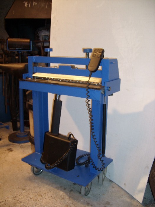

:-D je viens de finir ma plieuse "electrique" 100 % matos de récup
voila l'engin

tu peux détailler un peu plus ?
le vérin vient d'où ?
Je dirais portail électrique ?

Moi je dirais d'un ancien lit médicalisé... j'ai récupéré les mêmes...
En tout cas joli travail, ça me donne des idées mais pas avec les mêmes vérins.

longueur de pliage maxi = 500mm
Il est possible de reglé l'espace entre le couteau et le tablier en fonction de l'épaisseur des tôles a plier en avançant ou reculant les flasques donc le couteau
Sinon de tête en commencant par le bas :
Roulettes genre "caddie machintruc"
Socle = tôle de 15mm
2 Pieds= UPN de 100 x 50
Chassis, flasques, porte couteau= tailler dans du plat de 150 x 40 mm
Couteau= acier fraisé en biseau
Poignée de serrage= 2 morceaux de tige de 18 et 2 morceaux de rond de 5Omm le tout assemblé par clavette de 6
Tablier(mobile)= plat étiré standart de 50 et 70
Axe du tablier= coupé dans de la tige d'amortisseur de 20 mm
Support du vérin =plat étiré standart de 40x20 mm et un bout de 15x 50 mm
Boulon divers = du 12 et du 8 et 2 de 20 mm
Vérin= électrique de plumar "type hospital" 240 volts monophasé avantage patate silence et telecommande
Relève du couteau= 2 vérins à gaz de capot de bagnole assure la releve "automatique du couteau" quand on dessere les vis de blocage
Le tout garni d'un bon tier de restant de peinture bleu qui me restait de ma scie alternative :-D
Petit montage video de 3 essais vite fait à la volé http://youtube.com/watch?v=Lp67thP3Fak
Voila @+

Dis moi : tu pourrais nous faire un petit schema de la position du couteau et du plateau mobile. Car je me pose la question de faire a peu pres la meme, mais ne sais comment gerer pour avoir un bon pliage en fonction de differente epaisseur de tole.
Merci a toi.

c'est un croquis vite fait :oops: sur le principe
sebastien
Merci GEGE, c'est exactement ce que je cherchai. :-D
Yann
Le dessin de Gege montre une disposition acceptable pour régler le couteau en fonction de l'épaisseur de la plaque à plier, j'ai fait ma plieuse comme cela aussi, mais je crois que l'idéal est de laisser le couteau au même endroit et de déplacer l'axe de rotation du tablier en l'écartant plus ou moins du chassis, sauf que c'est beaucoup moins facile à faire.
