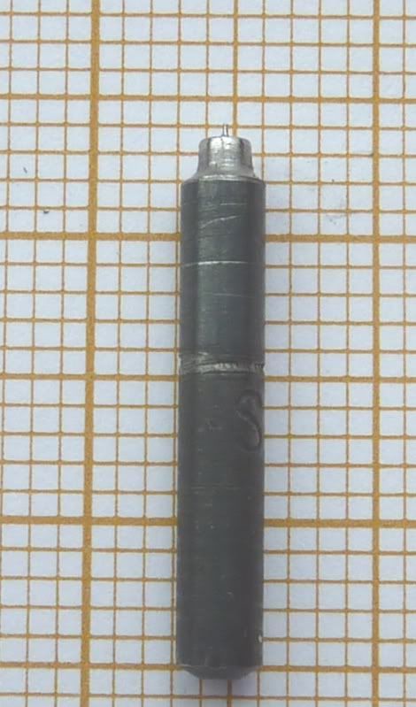

J'ai fait des essais de tournage sur de l’acier à tampons avec un petit foret carbure cassé, ré-affûté en outil de tour (burin, disent les horlogers), Cet acier est celui que les horlogers utilisent pour refaire les axes de balanciers des montres par exemple. Il est réputé dur.
Montage d’une barre d’acier à tampon de 0,9 mm de diamètre et 110 de long dans le mandrin de perçage. Je n’ai pas utilisé le mandrin trois mors car c’est extrêmement dangereux en tournage manuel (en principe en tournage manuel il ne faut travailler qu’en pinces).
Usinage en tenant le burin d’une main, la loupe de l’autre et avec la broche tournant à faible vitesse.
Pivot terminé, avant finition, arrêté à un peu plus de 1/10 mm de diamètre.
En me mettant dans de meilleures conditions j’aurais pu descendre au-dessous, comme le font les horlogers. Il fallait se mettre en pince pour éviter la gêne du mandrin sur la main qui tient la loupe et aussi avoir un meilleur éclairage. C’était juste au départ un essai sommaire pour tester mon outil.
Sortie du mandrin.
Vue de la barre avec son extrémité usinée.
Vue de l’extrémité usinée. A peine plus de 1/10.

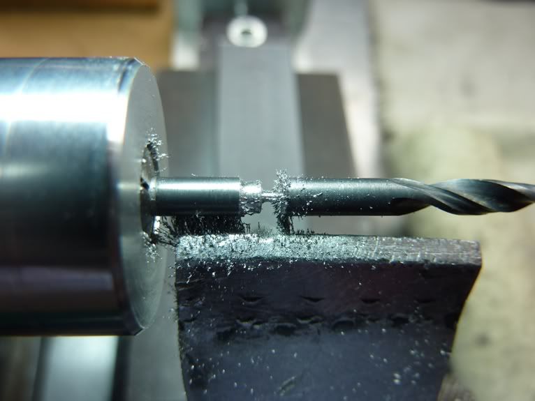

Ensuite j’ai tourné un foret HSS de 3 mm.
Là je m’attendais à souffrir et j’ai remplacé le mandrin de perçage par une pince américaine sur le nez du tour, pour pouvoir mieux me servir de la loupe tenue de la main gauche sans me faire bousculer la main par le mandrin..
Tronçonnage à l’outil jusqu’à ce que le bout en porte à faux se sépare.
Usinage du pivot.
Je me suis arrêté à 2/10 mm (la queue du foret fait 3 mm) car j’ai senti que l’outil ne coupait plus très bien et qu’il fallait le repasser à la pierre. C’est probablement parce que je lui ai donné un angle de coupe trop aigu et que le carbure se clive. Cela vient du fait que j’ai utilisé un calibre d’affûtage prévu à l’origine pour un outil HSS. Je me ferai un calibre pour outil carbure après que les Usineux m’aient donné le bon angle. Je n’ai donc pas voulu continuer ce pivot mais je sais que j’aurais pu le descendre encore un peu.
Voici la queue de foret HSS photographiée sur papier millimétré.
Ce n’est pas un exploit, car je pense que les forets HSS ont la tête dure mais qu’ils sont mous de la queue, si j’ose dire. :lol:

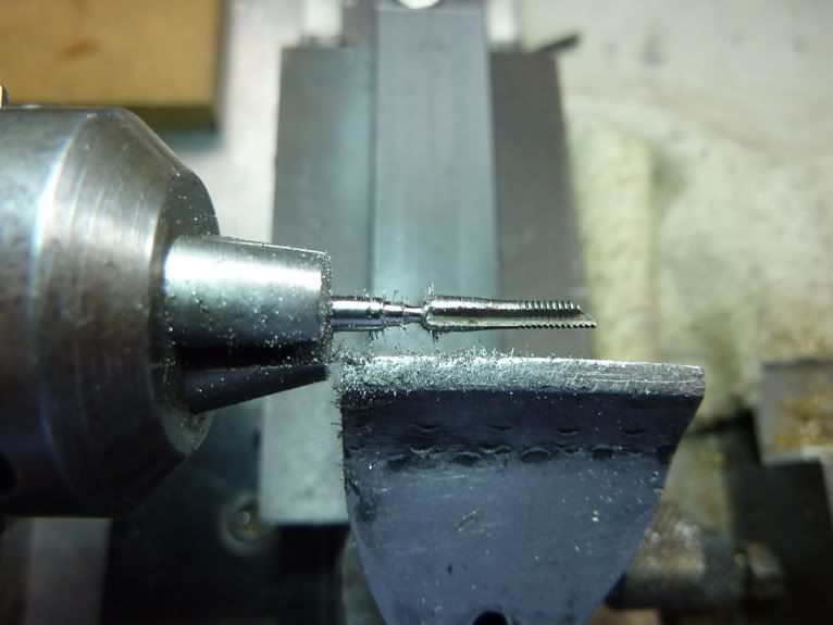

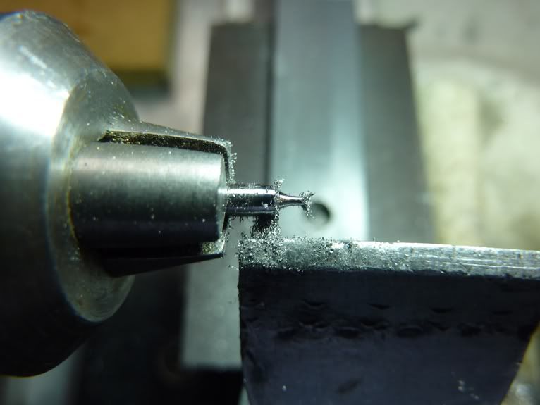

J’ai donc décidé de faire un essai sur un taraud. C’est supposé être de l'acier dur, tout de même !
Voici un taraud M 2 x 40 cassé que j’ai monté sur le tour. Sa queue fait 2,4 mm. J’ai remis le mandrin de perçage à la place de la pince, car la queue du taraud était irrégulière et je ne voulais pas qu’elle m’abîme la pince américaine.
Tronçonnage, comme dab.
Je tombe le diamètre. Il se bat bien le bougre, mais son sort est scellé, il n’a aucune chance.
Finalement je décide de m’arrêter là (à 0,3 mm) car je sens que l’outil ne coupe pas comme dans du beurre et que si je pousse dessus je risque avec la fatigue de déraper et de casser, ce qui serait dommage pour le reportage. Avec un outil mieux affûté je pourrais descendre à 0,2 mm à coup sûr.
Voici notre taraud à poils et avec une toute petite....tête.
Je me suis demandé si les tarauds n’avaient pas finalement la peau dure mais le coeur tendre ? Ont ils la même dureté partout ?
