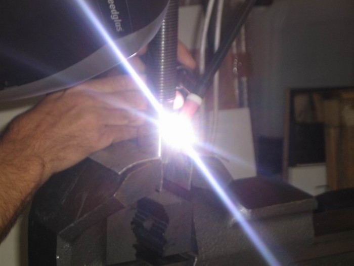

J'aimerai connaitre le matériel de soudure que vous utilisez dans vos ateliers, si vous en êtes satisfait, quelles sont les limites du votre matériel de soudure ou de vos réalisations, enfin bref un post ou l'on pourrait échanger nos idées sur le matériel de soudure en général.
noirvodka
