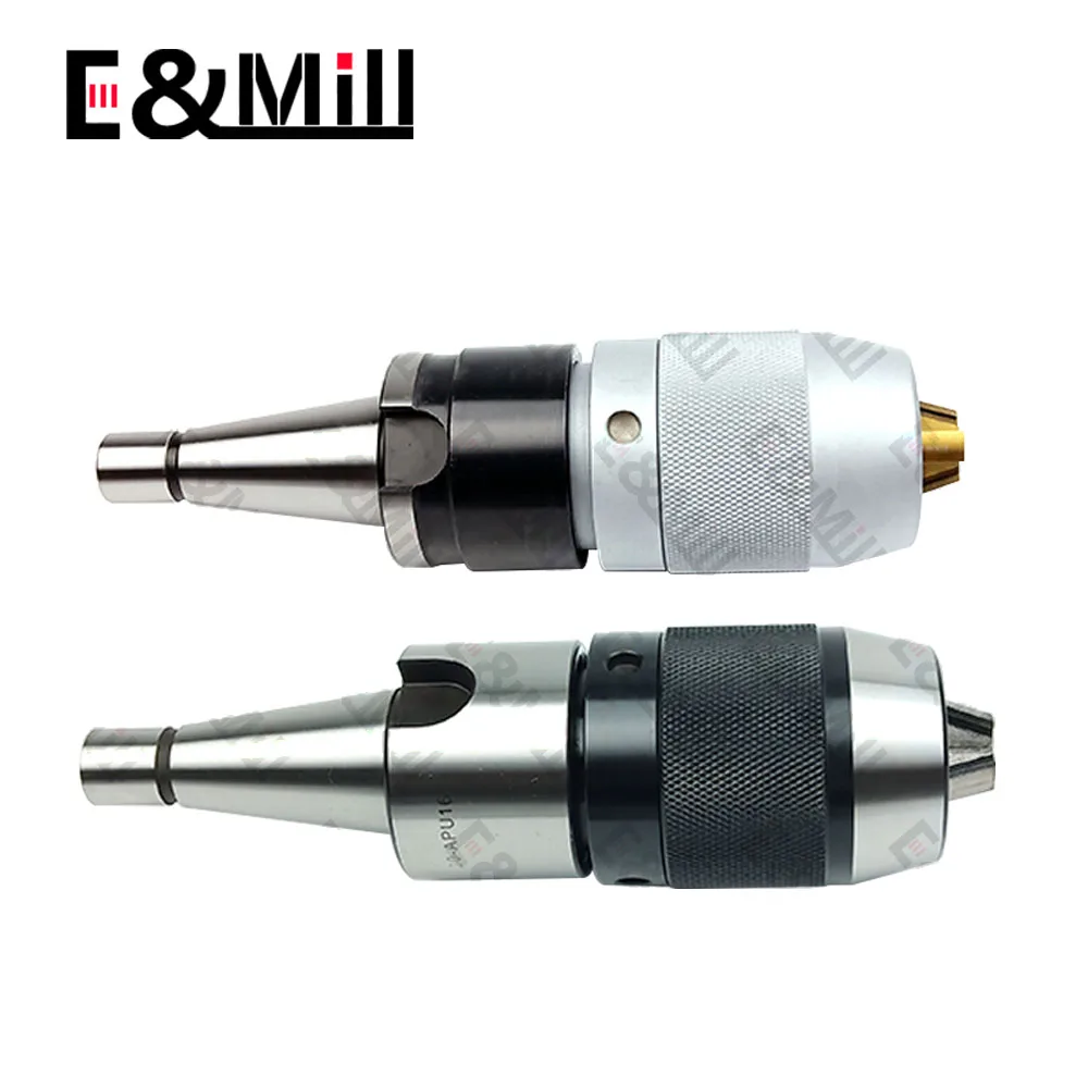

Pour tout ce qui est foret et scie cloche, le plus simple c'est de prendre un adaptateur iso30 vers cm 2 et ou cm3 ainsi qu'un mandrin à serrage rapide avec queue cm3 (event. cm2) . pour les scies cloches et foret de petit diamètre, tu pourras les monter dans le mandrin.
si tu as besoin de foret de plus gros diamètres, au dessus de 13, le mieux c'est d'acheter ou recup des foret à queue cm.
pour du fraisage, il faut avoir un porte pince pour tenir tes fraises. tu trouves des portes pinces ER32 avec queue iso32 et un jeu de pinces pour 100-200€.
pour le sciage, je laisse qqn d'autre répondre.
edit: je viens de voir le lien que tu as mis, si tu commande ça, c'est top. il reste plus qu'à trouver un mandrin à serrage rapide avec cône femelle b18.
mais si tu dois faire des percages plus gros que 13 il vaut mieux avoir des foret cm et l'adaptateur qui va bien

Adaptateur NT30/Cone Morse, indispensable pour du perçage avec des forêts à queue conique :
Un MT2 et un MT3 te permettrons de tenir une belle plage de forêts à queue Morse.
Mandrin auto-serrant de perçage :

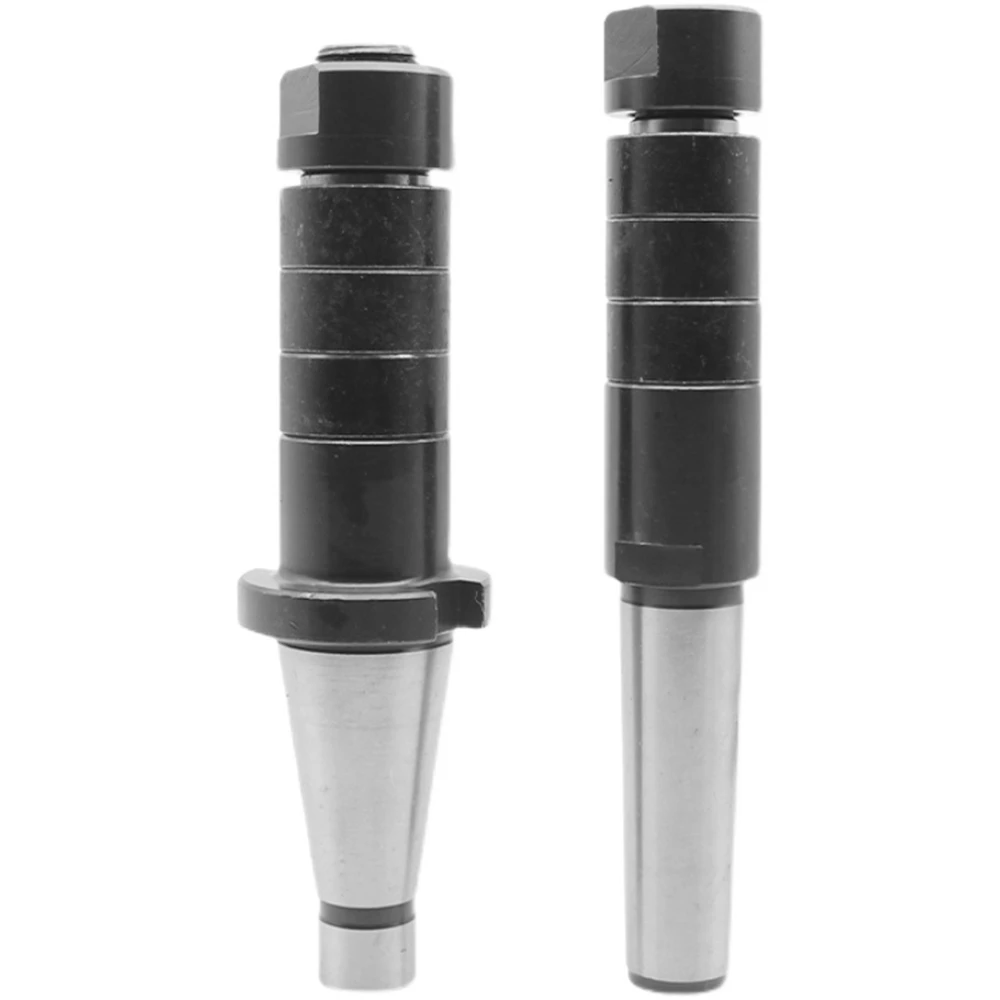

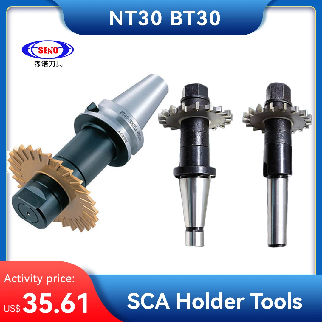

Porte fraise scie, taille à choisir (SCAxx) selon la taille de l'alésage des fraises scie :
