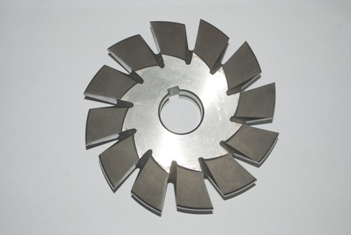

Notre association CODEART est active dans l'appui à des artisans du Sud qui fabrique des machines destinées au développement agricole.
Avec notre partenaire en Haïti nous avons mis au point un moulin à canne à sucre.
Pour sa réalisation locale des engrenages d'entrainement des cylindres de broyage nous recherche une fraise MODULE 12 pour tailler 13 dents. L'angle de pression étant de 20°
Cet outil est assez cher et trop cher pour notre partenaire en Haïti.
Quelqu'un disposerait il d'une telle fraise qu'il n'utiliserait plus?
Nous travaillons avec des techniciens bénévoles ici à Hombourg qui vont tailler 15 engrenages. Nous sommes aussi demandeur pour emprunter une telle fraise. Ainsi nous réalisons les engrenages ici et nous rendons la fraise réaffutée après le travail.
Merci à tous ceux qui prendront le temps d'analyser la demande.

Avez vous demandé un devis pour de la découpe fil ?
Dombes69
Oui fraise à crémaillère même si ça peut paraitre incongru , mais Vu le prix que ça coute si on peut retailler le profil de cette fraise c'est peut être rentable .
Bbr
Non, même pas en rêve, une fraise module est une fraise à profil constant.
Je te laisse deviner la courbe mathématique qui permet de garder l'angle de dépouille constant lors des affûtages de la face de coupe de chaque dent.
Par contre on doit pouvoir utiliser une fraise avec un profil de crémaillère pour tailler n'importe quel nombre de dent (sauf si interférence de taillage bien sûr), dans ce cas il faut une combinaison de mouvement (un décalage axial de la fraise avec une rotation de la pièce synchronisée comme si elle engrenait avec une crémaillère à une seule dent), le problème c'est que ça va faire des facettes et que c'est très long puisqu'il faut "x" facettes par flanc de dent.
Pour compléter la remarque ci dessus
il existe des machines à tailler les pignons par un système de « pignon couteau » avec un mouvement de coupe alternatif
dans le même genre il y a le « couteau crémaillère » , mais dans ce cas il faut aussi , quand le couteau arrive en fin de longueur , un déplacement pour remettre le couteau en position . Tout ça est bien sûr automatique
un exemple de pignon couteau à 2 mn 18

Le mieux serait de trouver une "âme" charitable pour une découpe fil.
PS: pour la mise en route d'l'affuteuse ,tout c'est 'il bien déroulé ?
il me semble que ça a déjà été suggéré, J’avais entendu parler d’un grain affuté de forme fixé sur un axe pour usiner le pignon. La grosse dificulté c’est d’affûter la bonne forme il est conseiller d’avoir un projecteur de profil ou un gros pif

Avant de passer commande il faut entrer en contact avec le vendeur , si c'est pas possible par ALI , c'est possible par Ebay . c'est pus cher mais vous avez ce que vous voulez .
Le fond de la pensée de Gaston48 = Dombes69 = Coyote69 , on voit qu'il a pas fait Harvard en psychologie .
J’insiste
j’ai entendu parler de faire des pignons « au grain »
c’est simplement un outil une dent affûté à la forme d’une dent de pignon , bien sûr en creux , ça ne coûte rien , juste le temps d’affutage
la preuve que ça existe
j’ai pas été plus loin , il demande une adresse e-mail
Dombes69
J’insiste
Le problème avec ce genre d'outil c'est que vu le volume de matière à enlever le grain sera mort avant d'avoir fini la pièce .
damy
Ou alors avec de la patience si toutefois un ancien pignon avec une dent valide ,les accoupler solidement et par pentes successives s'approchant ou tangentant sur une dent existante et a chaque passe développer le nombre de dent a l'aide d'un diviseur .avec finesse on s'approche au profil (développement d'un cercle) du module en question. C'est long mais pas couteux.
Et bien on en fait deux ou trois , ça coûtera encore moins cher qu´une fraise
on peut aussi faire une ébauche avec une fraise en Vé à 30 ; 45 ou 90°

Je n'osais pas ramener ma fraise, étant donné que je ne suis qu'un amateur en usinage et en plus en tout petit usinage.....et que je risquais donc de me faire jeter. Je me risque.
La solution est la fraise module, mais cela semble trop cher.
L'autre solution est le grain , comme l'a suggéré @Dodore
A cela @Dombes69 répond:
On n'est pas obligé de façonner le grain dans un barreau, car il n'aura pas un profil constant et ne sera pas réaffûtable.
Si c'est la solution du grain qui est retenue, il faut certes y passer beaucoup de temps, mais il faut réaliser au tour même conventionnel, sans axe numérisé, un grain à profil constant en y allant passe par passe et en coordonnant les axes X et Y.
Ce grain sera donc réaffûtable, autant de fois qu'on en aura besoin.
Cela fait un grain avec de très légères facettes mais qui aura le profil théorique pour 13 dents, donc même mieux que la fraise N°1 qui est faite pour 12 et 13 dents.

Le terme exact est '' outil mouche ''
On fait avec 1 dent ce que la fraise mère fait avec 10 ou 12 dents .
la fraise mère est immobile mais la crémaillère génératrice se déplace synchro avec la pièce à tailler donc pour un tour de fraise mère les 10 ou 12 dents taillent 1 creux de dent .
On peut imaginer une crémaillère génératrice dont l'outil mouche constitue le seul élément qui taille , donc pour tailler un creux de dent il faut que l'outil mouche fasse 10 ou 12 tours synchro avec la pièce à tailler .
Pour tailler on fait une pénétration radiale puis une pénétration axiale .
Je doute que ceux qui vont tailler aient la bonne machine pour utiliser cette méthode .

-A) Le grain ((outil mouche, fly-cutter, etc) auquel tu faisais référence semble plutôt destiné à remplacer (en solution de secours) une fraise mère. C'est pour du taillage par génération. Il faut disposer d'une machine de taillage avec axes coordonnés, donc numérisés
Le profil des flancs du grain est du type crémaillère, sauf erreur.
- B) Le grain que j'ai montré est destiné à faire du taillage dent par dent, tout comme avec une fraise module.
On peut y avoir recours:
- Parce que la fraise module est trop chère pour sa bourse
- Pour tailler des modules très spéciaux, non couverts par les fraises module standard.
Le profil à donner au grain varie pour chaque nombre de dents à tailler.
Il faut un générateur de profil pour déterminer les passes à faire sur le tour conventionnel pour façonner les flancs de ce grain.
En ce qui me concerne (petits modules < mle 1) je ne fais plus de grains de taillage dans le cas de la développante de cercle parce que les jeux de 8 fraises sont devenus bon marché et que je les ai tous achetés, de 0,3 à 0,9 (bon ce doit être du Chinois, mais pour mon usage......)
Restent les profils horlogers (ogivaux) pour lesquels les fraises coûtent encore cher, même en petit module.
De plus, en restauration de garde-temps anciens on tombe sur des modules non standards (ce n'est pas du NIHS :-D).
Il faut obligatoirement se faire un grain (je génère dans ce cas le profil par procédé photographique et pas par générateur selon une norme, et j'en déduis ensuite les commandes X Y pour façonner le grain à profil constant au tour conventionnel).
