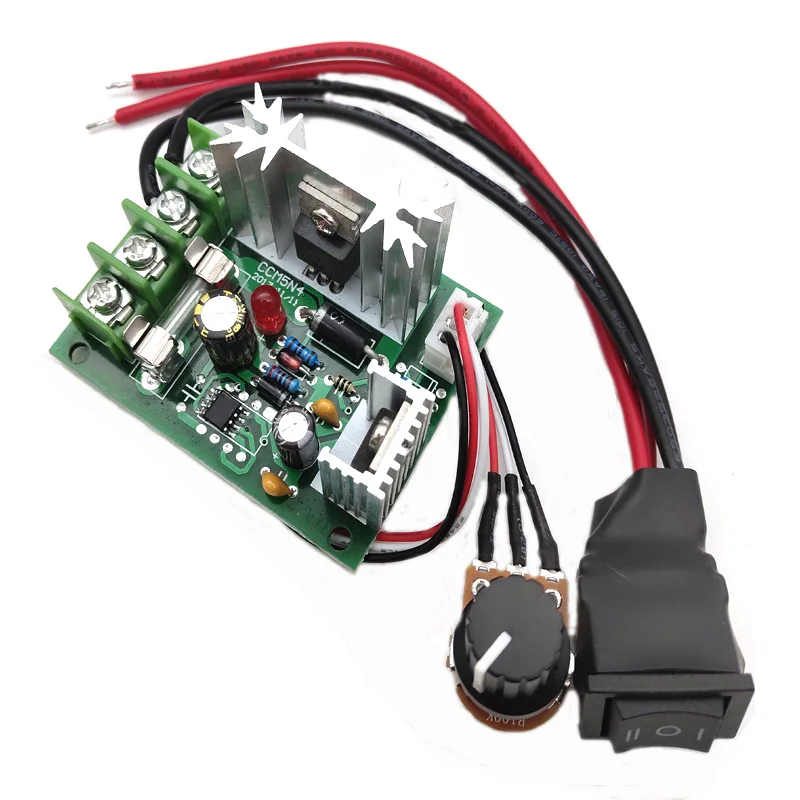

pour ce qui est de la commande du moteur pas à pas une solution simple est d'utiliser une carte de génération d'impulsion pour moteur pas à pas sans passer pour autant par un arduino, j'ai testé et ça marche pas trop mal.
bon courage pour ton projet
metalux
pourquoi systématiquement partir sur du pas a pas et arduino?:smt017
il existe une multitude de motoréducteurs DC qui conviendraient (ne serait-ce que certains moteurs de léve vitre ou essuis glace), suffirait d'inverser les polarités pour inverser le sens de rotation, il y a même sur Ali des petits modules qui se chargent de ça avec réglage de vitesse, celui-ci par ex
Mais si on veux rester en motorisation pas a pas, il faudra, vu la puissance du moteur un driver basique commandé non pas par un arduino, mais pas un générateur pwm reglable qui va te générer le signal STEP et l'on sélectionnera le sens de rotation par l'entrée DIR du driver
ces modules coutent pinuts sur ali et fonctionnent au poil

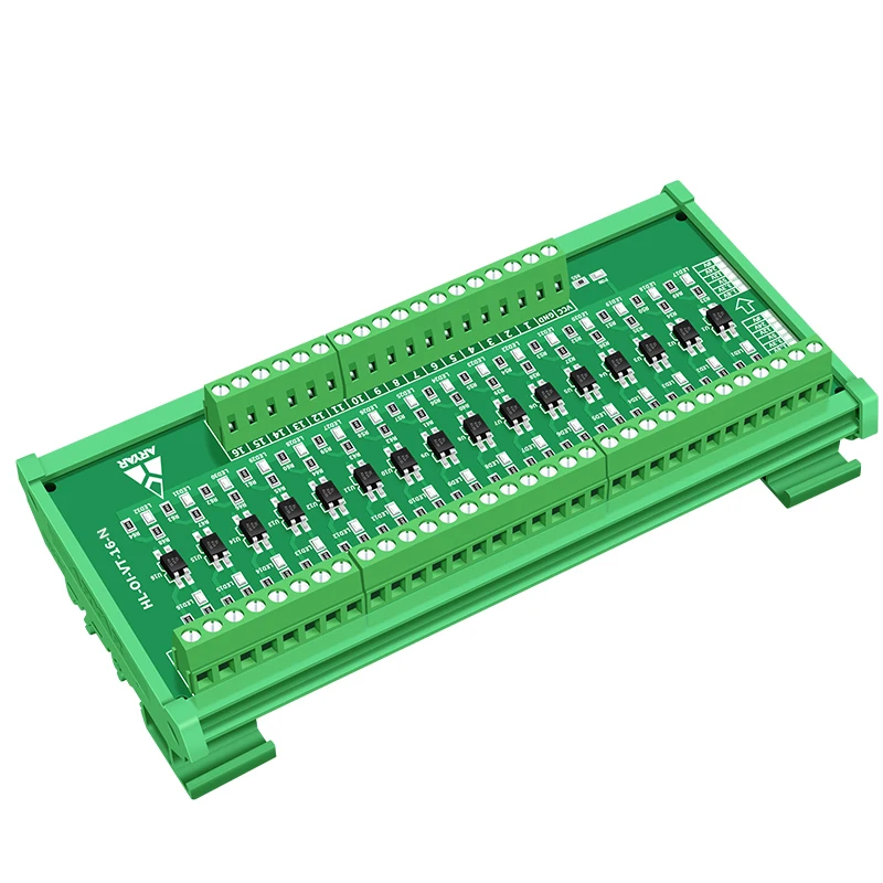

et si tu veux un interfaçage arduino environnement de la fraiseuse des carte optocoupleur feront l'affaire. (par exemple les fins de courses)
qui te permettront de véhiculer du 12 Vdc , toujours plus fiable que le 5V de l'arduino

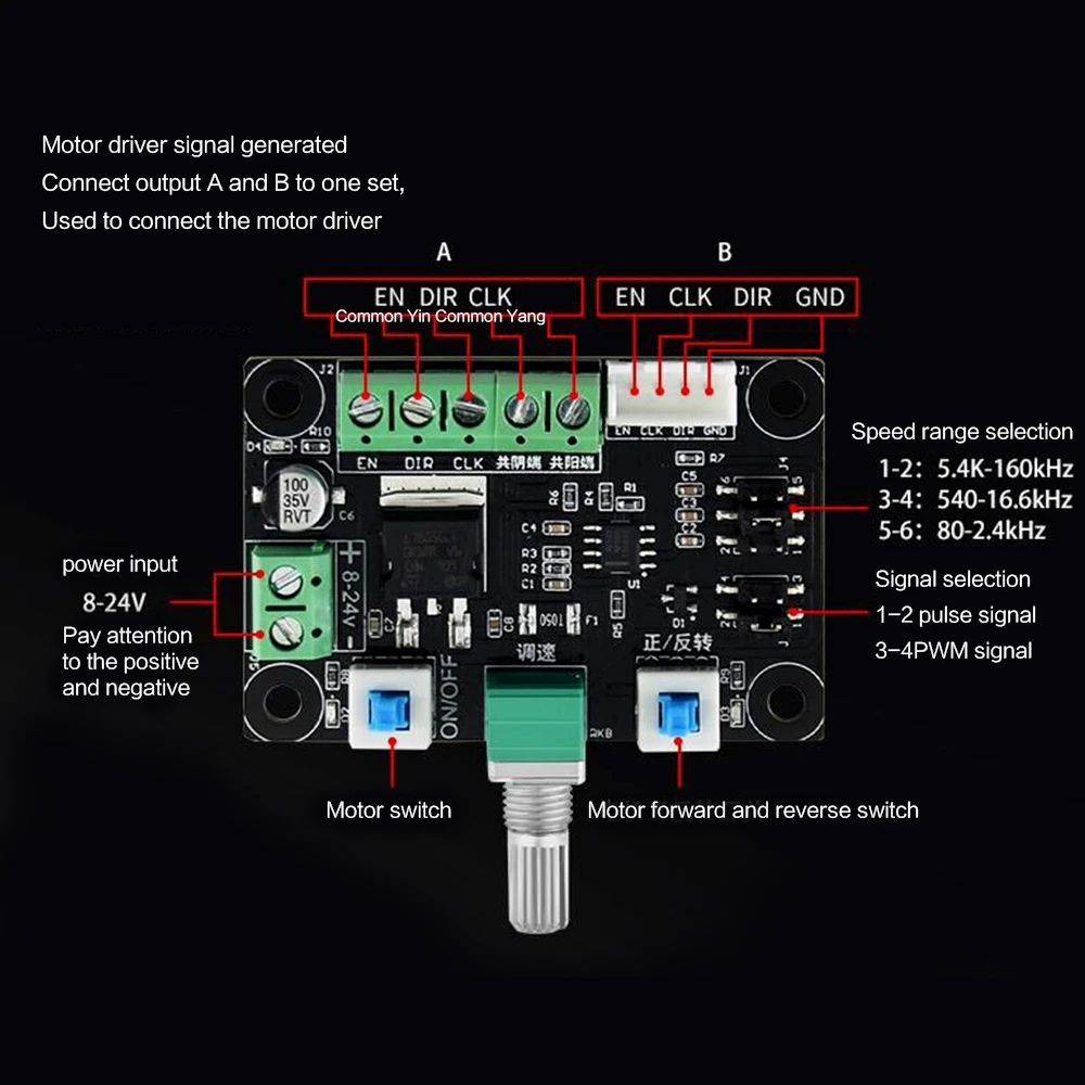

Pour la partie controlleur, pour 1 seul axe, tu peux partir sur ces petits boitier autonome à moins de 40€ : https://fr.aliexpress.com/item/1005002761862695.html
Ou encore moins cher (15€) avec un mini MPG : https://fr.aliexpress.com/item/1005003558615258.html

Perso, je ne vois que des soucis avec le solution arduino + prog + cartes + PaP + FdC, sauf en cas ou on veut faire du vrai CNC (et la, il faut ajouter des regles et des vis a billes et des codeurs et dieu sait quoi d'autre) ou si on as deja le matos a la main.
La solution "sans" est tres simple. Moto-reducteur + alim si moteur CC, une commande a levier auto-centrant, deux fins de course NF, et deux relais / contacteurs suivant le motorisation. Le commande est tres simple - la commande pour chaque direction passe par un des contacts du levier,et le fin de course pour cette direction, puis actionne sa relai / contacteur. Une interverouillage des relais sera un +,mais pas forcement necessaire. Ca peut etre plus compliqué, par ex. avec 2 vitesses, mais le plus simple, c'est ca.
De tout facon, t'auras besoin de partie de commande et les FdC meme avec l'arduino.

Comme précisé un peu avant, j'ai laissé tomber la solution arduino, c'était la réflexion du début.
@simon74 Oui, merci. Il faut ajouter la variation du moteur pour ne pas tout monter ou descendre en vrac
