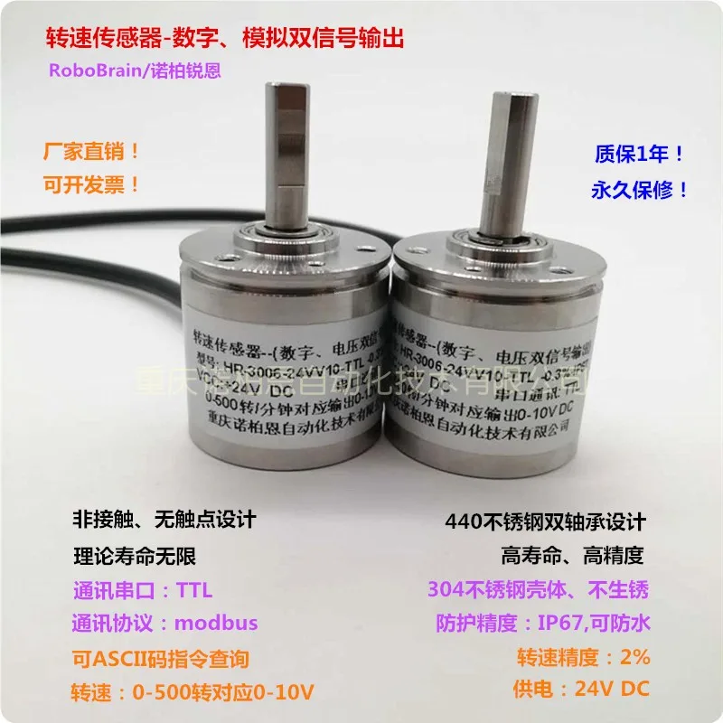

Atos peut fournir des drivers qui convertissent un 0-10V en PWM 24V (mais d’autres aussi comme Hydac ou Argo-Hytos). Ça a l’avantage d’être robuste et « tout fait », en plus d’être réglable en plage de courant pour appairer avec la bobine en général. Je pourrai te retrouver la doc d’un truc qu’on utilise au boulot, et un ordre d’idée de tarif (de mémoire autour de 200 euros pièce, mais a confirmer).
Tu peux aussi faire ta carte de conversion mais là je suis incapable de te conseiller. Dans tous les cas la carte devra être capable de fournir en continu environ 700-800 mA, et idéalement en pointe 1200 mA, le tout sous 24V.
j’aurais tendance à proposer de connecter le 0-10V sur la nouvelle carte de commande, contrôlée en boucle fermée (PID) avec comme signal d’entrée la vitesse de poulie réceptrice (capteur existant ?) ou la vitesse de broche directement. Cette seconde option a l’inconvénient de nécessiter 2 mises au point du PID en fonction de volée / harnais...
Dernière chose : le schéma hydraulique de l’ensemble me fait penser que sans courant sur la valve proportionnelle, la vitesse de broche devrait chuter très vite (équivalent voir plus rapide que la coupure de l’électro de sécu). Si ce n’est pas le cas, j’en reviens à mes remarques sur la propreté du circuit hydraulique et sur les guidages et étanchéités des poulies sans points durs.
dédé1052
Ok je veux bien la doc du driver en question. Le problème est que je n’est pas de capteur analogique sur le système. Tu penses que l’un des capteurs de vitesse que j’ai proposé sur cette page pourrait convenir?
dédé1052
Le boitier que tu propose ressemble au Atos E-mi-ac-01 que j'avais acheté. Ma carte est capable de fournir la consigne en un signal analogique 0-10v mais elle n'est pas capable de recevoir un signal et l'exploiter (du moins pas pour faire une pid). Il me faut trouver un boitier ou je puisse connecter la consigne, le signal de la vitesse réelle et l’électrovanne, et qui puisse réaliser cette PID. Ca n'est pas gênant si je n'ai pas le retour d'info sur ma carte. Le principal c'est que le système soit stable...
