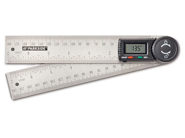

Une photo de l'objet :
Je l'utilise en partie pour le même usage que toi, pour affuter des couteaux ou ciseaux.
Si tu achètes le même il faut penser à sortir légèrement la tirette où il y a la pile, pour l'empêcher de se décharger toute seule quand tu ne t'en sers pas.
En tout cas ce sera bien plus précis qu'un inclinomètre.

Ah bon? J'aurai pensé que c'était l'inverse! tu arrives à caler précisement les angles de manières reproductibles?
J'ai les 2, parce que j'utilise l'inclinomètre avec mon télescope.
Les inclinomètres ont une résolution à 0.25° (je ne connais pas la précision réelle mais elle sera au mieux de 0.25°), et il faut l'utiliser 2 fois, donc on cumule l'erreur.
A contrario les rapporteurs comme celui que j'ai donné en lien ont une résolution à 0.1°. Pour avoir mesuré sur une équerre on retrouve bien 90,0°, et on ne l'utilise qu'une fois. Par ailleurs c'est beaucoup plus simple à utiliser.

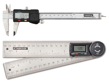

Pour info j'ai "investi" dans un rapporteur d'angle numérique et c'est effectivement davantage adapté à mon utilisation que l'inclinomètre que j'avais du coup je vais rester avec cette solution qui semble bien convenir.
Merci de vos conseils !
