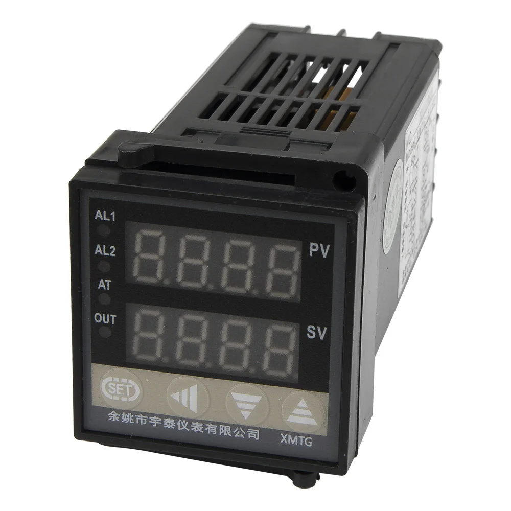

Dudulle
Ok je vais essayer ça. merci pour ta réponse.
J'ai une autre question également : Est-ce quelqu'un saurait me conseiller un régulateur qui gère les rampes ? Par exemple rester 2 h à 110°C pour sécher le plâtre et fondre la cire, puis 4h à 400°C etc
Dudulle
J'ai trouvé ça :
Est-ce que quelqu'un connait ? Ca semble bien correspondre à mon besoin, par contre je n'ai pas tout a fait compris si il fallait forcement programmer les rampes par un logiciel, ou si on peut le faire en façade.
anthropovergnat
J'en ai un de ce genre, c'est ch... comme la pluie à programmer. Ceci étant, je dis bien "de ce genre" et pas "le même". Donc si ça se trouve celui là est plus facile.
Dudulle
A mon avis c'est le même appareil dans un autre boitier, comme c'est souvent le cas avec ces trucs chinois.
anthropovergnat
Le mien a déjà quelques années, donc ça a pu évoluer ! Je te souhaite au moins une meilleure notice... on peut rêver :)
