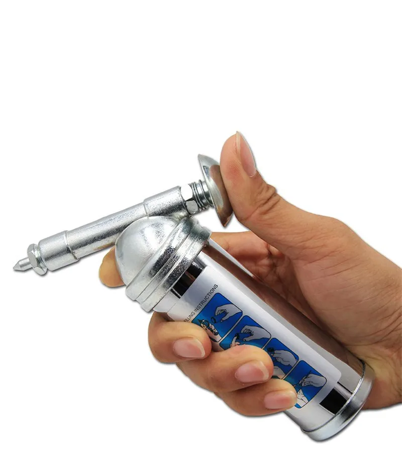

J'ai acheté ça, 20€ sur un célèbre site. Utilisée sur ma perceuse et sur le tour (axes des graisseurs horizontaux ou verticaux).
Cela pousse pas mal, de la graisse type roulement. Il faut pousser le piston du réservoir pour l'amorçage (trou de passage en bas pour introduire un tournevis).
Pas déçu, pour le moment.
Edit.
Pour se faire une idée plus précise, car tout dépend de la viscosité et des jeux :
La graisse utilisée est de la "3 en 1", au lithium.
La température mini pendant le graissage était d'environ 15°C.
Cela rentre bien à travers un axe percé (vis CHc modifiée), équipée d'un graisseur. Diamètre 10 pour le fût de la vis, perçage diam 3, jeu diamétral entre vis et pignon environ 0,1mm. Il faut pousser un peu, cela ne fuit pas au niveau du graisseur (à cuvette, à bille).
