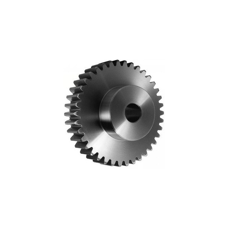

Bonjour. Quelqu'un sur le forum aurait il les cotes de ce cône avec les 2 pignons pour que je puisse en faire usiner un.

En regardant la pièce à postériori, je proposerais une solution peut-être économiquement plus abordable :
Il faut effectivement connaître les modules et nombre de dents de ces 2 pignons. Si le module est standard, une solution pourrait être de partir d'un arbre porte fraise claveté en SA40 sur lequel on vient empiler des entretoises et les 2 pignons pour obtenir le bon espacement broche-pignon1-pignon2. Chaque pièce serait ainsi facile à réaliser et moins coûteuse.

bonjour cet arbre est bien facile a réaliser il faut mesurer le diamètre des pignons de la tête pour définir le module ,ensuite par rapport a la face d’appuis il faut déterminer les courses du pignon baladeur mini /maxi , et ses dimensions epaisseur des dentures et epaisseur totale a partir de ces informations il es possible de déterminer les deux pignons de l'arbre entaineur

Pour définir complètement l'arbre SA40 avec les 2 pignons il faut mesurer les diamètres de tête des 2 pignons baladeurs de la tête universelle ainsi que leurs largeurs et leurs positions par rapport à la face de montage de la tête.
D'après les nombres de dents indiqués il ne doit pas y avoir de déport de denture (28+28 = 24+32 donc même entre-axe pour les 2 engrenages).
Si le module est standard tu peux acheter les pignons "tout fait" (HPC, tri distribution,...) le seul détail manquant sur les dentures toutes faites c'est l'absence des "entrées de dents" en forme de dièdre. Si les dentures sont trempées ça va être un peu plus délicat pour faire les dièdres (une affûteuse pourrait dépanner encore faut-il avoir un disque pour diviser par 28, le 24 est courant).
Il faudra aussi que tu modifies l'alésage des pignons (32 me parait adapté pour du module 3) et que tu fasse une rainure de clavette (facile vu que tu as une tête à mortaiser opérationnelle).
Je viens de faire une petite recherche : HPC propose des pignons traités en 20NCD2 et 35NCD6 (voir cette page ), le tarif pique un peu mais si tu veux que ça tienne j'ai bien peur que la version "éco" en C45 ne soit pas le meilleur choix.
La meilleure solution est bien sûr de trouver la pièce originale en bon état.

Donne le diamètre extérieur de tes pignons de la tête
stephane37
merci Christian, donc pour le pignon de 32 dents le diamètre est de 84.98mm épaisseur 14mm
pour le pignon de 28 dents le diamètre est de 74.99 mm épaisseur 14mm

J'avais eu à remplacer des pignons sur mon tour, j'avais trouvé mon bonheur chez HPC, ils ont des pignons de 28 et 32 dents au module 2.5.
Il a quand même fallu réusiner pour adapter la largeur et le diamètre, monter le tout à la presse et faire trois point de soudure TIG pour tenir le couple.

Je n'avais rien calculé, j'ai juste mis un exemple avec un module qui me paraissait adapté pour passer le couple d'une machine de ce calibre et voir ce que ça donnait en prix et dispo pour les pignons.
En module 2,5 il y a aussi chez HPC mais le prix au kilo est nettement plus élevé que le m 3. :spamafote:
De plus vu le diamètre exter du moyeu du 24D il faudra se contenter d'un arbre standard de 27.
Nota : les pignons du baladeur ne font que 14 de largeur :shock:, il va donc certainement falloir réduire les pignons standards qui font 10m de largeur (donc 25).

chez hpc le 28 n'est disponible quand c45
de meme chez tri
sinon il faut les tailler sur mesure ça peut très bien se faire et la on choisi la matiere mais il faut dans ce cas determiner les cotes demandées au #37
Bbr
Il n'est pas en stock mais je suppose qu'ils peuvent le fournir avec un petit délai vu qu'il existe sur le listing et qu'il y a un prix pour du 20NCD2 (qui me parait être la qualité mini à employer pour cette application).

En conclusion pour la réalisation de l arbre manquant je vais acheter l arbre proposé par un intervenant du forum qui me fera la base est ensuite j ai trouve par l intermédiaire d un collègue un tourneur qui vas me réaliser les 2 pignons a la demande.
