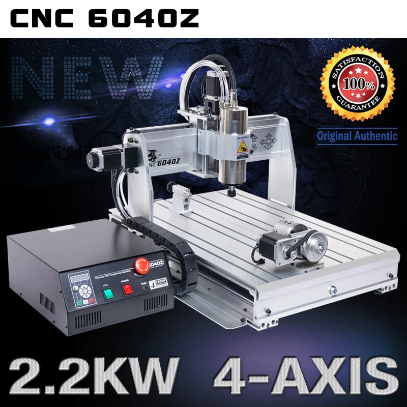

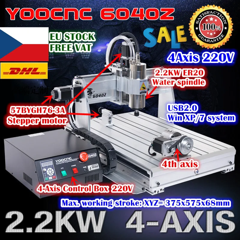

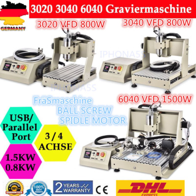

P.S: quelques cnc que j'ai repéré:
https://www.amazon.fr/graviermaschi...8QQI29&qid=1570328564&s=merchant-items&sr=1-1

La question que tu poses est vraiment intéressante, car nous sommes nombreux à y réfléchir... Je vais suivre ça avec intérêt !
Quant aux deux machines suggérées, la 4 axes est tentante ! Mais Douanes...
Bonne réflexion
PG
La fraiseuse toute faite a une broche de 2.2kW refroidie à l'eau avec le variateur qui va bien, c'est au dessus des 1,5 que tu voulais en auto-constructeur.
Il y'a un autre facteur important : le temps.
Si tu achètes tu as juste les temps de livraison.

Mais Douanes...
Pour le site Aliexpress, pas de douane si tu sélectionne "spain" comme pays. Le prix se met à jour et il inclut les frais de douanes.
Pour Amazon, si c'est sur amazon.fr, les prix incluent les frais de douanes. Si c'est sur Amazon.com (international donc), il faut prévoir la douane. Enfin, c'est ce que j'ai compris ...
