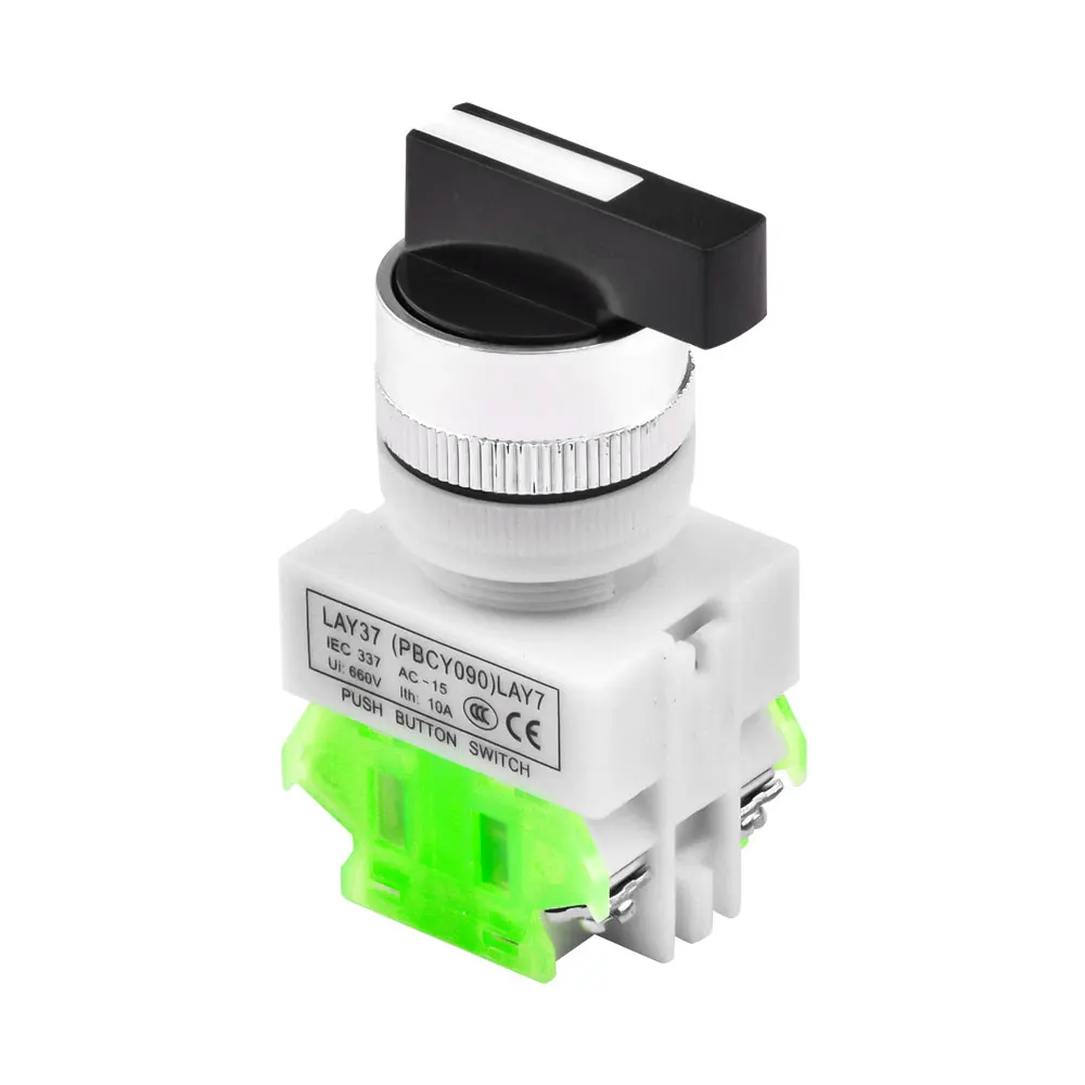

Bonsoir, du coup j'ai bien reçu mes boutons et l'armoire. le commutateur est un bouton 2 positions, est-ce que ça peut faire marche/ arrêt ? car on m'as dit que ce n'était pas possible d'avoir un bouton marche et un bouton arrêt (dissociés) comme j'ai.

Pour une commande de vfd il te faut un bouton poussoir marche et un bp arret séparés, ou une commande M/A unique par un commutateur, c'est a toi de configurer le vfd suivant la commande desirée. qu'as tu comme bp? une photo?

Ca marche pour la peinture, merci ! j'au un commutateur 2 positions que j'aimerais utiliser pour le sens de rotation, un bouton marche et arrêt séparés (cf photo)
