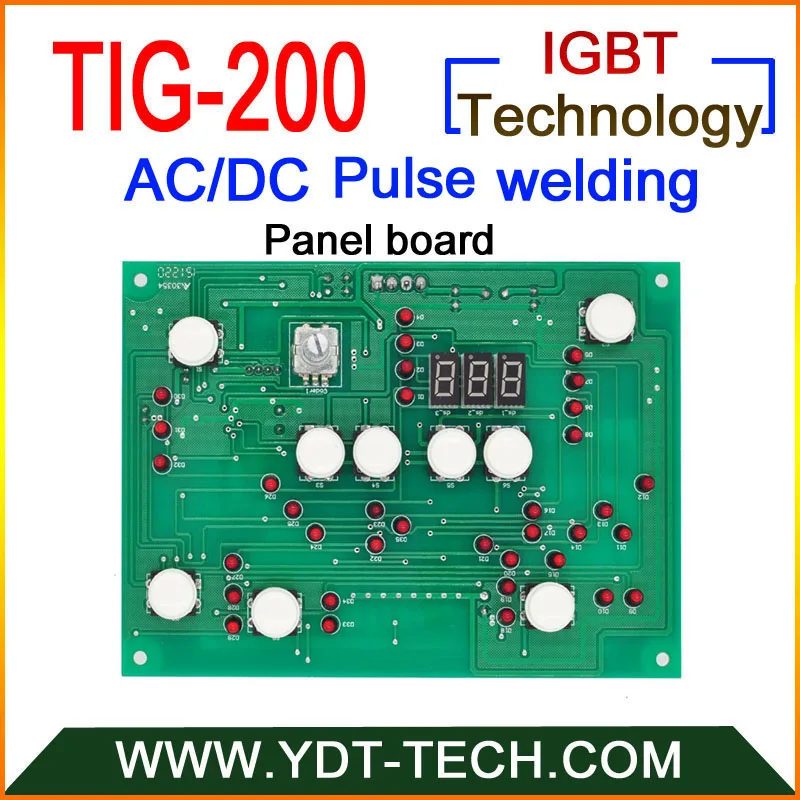

Bonjour a tous,
J'ai reçu il y a quelques temps mon Tig Stalhwerk.
Il s'agit de la version "digital" , le "AC/DC TIG 200 Pulse D IGBT"
(Lien sur site stahlwerk https://www.stahlwerk-schweissgerae...rs-with-Pulse/AC/DC-TIG-200-Pulse-D-IGBTshtml )
Je ne l'ai pas encore beaucoup pris en main, et je ne manquerai pas de faire un retour dessus.
Pour les quelques dizaines de soudures que j'ai fait pour l'instant, tout va bien.
Un des inconvénients de ce poste, c'est qu'il n'est pas possible de brancher une pédale dessus. (Non pas que j'en ai absolument besoin vu mon niveau, mais bon, qui peux le plus peux le moins :wink: ).
Comme beaucoup de postes fabriqués en chine, il y a beaucoup de composants communs avec d'autres postes, voir des postes identiques, juste packagé différemment.
Parmi ces postes similaires ou proches, j'en ai trouvé certains sur lesquels il est possible de brancher directement une pédale.
Je pense donc que c'est possible.
Ce poste est sur une base commune "WSME-200D".
Voici le panneau de commande du Stalhwerk :
Et la carte de contrôle :
En utilisant ça, j'ai trouvé sur Aliexpress un vendeur qui vend ces cartes en pièces détachées :
Je l'ai contacté, et il a pu m'envoyer un schéma :
Donc a priori la faisabilité est validée, mais il me manque cette fameuse "Foot Switch Board", qui se branche a l'arrière du panneau de contrôle.
Quand j'ai demandé au vendeur si je pouvait l'acheter, il a arrêté de me répondre (ca doit vouloir dire non).
J'ai contacté aussi 2 autres fabricants de postes similaires, j'attend un retour.
Et j'ai fini par contacter ce que je pense être la boite qui fabrique les cartes en questions (et doivent a mon avis alimenter les fabricants de postes) :
Mais idem, pas de réponses (c'est normal, je leur ai demandé comment acheter juste 1 carte ...).
Je pense que le signal qui sort de la carte "foot switch board" ne doit pas être trop compliqué, mais sans cette fameuse carte en main, dur de savoir ce que c'est ! (un truc propriétaire ? Un bete PWM ? de l'analogique (j'en doute)). Donc, il va falloir que je me débrouille, et j'ai besoin d'un coup de pouce.
- Est ce que par hasard quelqu'un a un poste Tig "Digital" similaire avec une pédale pour me dire comment c'est branché dedans, et si possible ce qui sort de la fameuse carte ?
- En l'absence de carte, quels type de signaux courant je peux tester selon vous (c'est du 5V, je peux faire ça avec un arduino, et tester des protocoles classiques).
- D'autres idées ? (Je sais, je peux changer de poste, mais c'est moins drôle que de faire ça soit même).
Je précise que comme le poste est sous garantie, je ne souhaitent rien faire d'invasif (donc pas d'action directe sur la régulation par exemple).

Je n’ai pas de poste stahlwerk mais un dans le même style sans marque. Pour ta pédale tu ne peux pas simplement déconnecter la fiche 2 plot de la torche (fils qui sont raccordé a l’interrupteur de la torche), trouver un connecteur semblable et raccorder ta pédale dessus ?
mattowitch
Dans ce cas, là ca fera juste ON/OFF
la pédale permet de faire potard entre 0 et la tension sélectionnée sur le poste, c'est le grand intéret de la pédale
Wuiflo
Je me disait aussi qu’il devait y avoir un truc en plus qu’un simple on/off ^^
Q
Quark21
C'est exactement ça ! Alpazen ! Merci.
Je ne sais pas comment tu l'as trouvé, j'ai parcouru la boutique en long en large et en travers sans tomber dessus !
Je commande ça illico, et je vous tiendrais au jus :wink:

Tant que j'y suis, connaissais vous la référence des connecteurs ? Comme fait, je peux acheter de quoi faire un faisceau propre
Merci d'avance
Quark
Alpazen
Lexique
Les connecteurs de ce type c'est une horreur pour moi, il y en a une foultitude et j'arrive jamais à les reconnaître vraiment.
Jettes un oeil par ici, mais il doit y en avoir plein d'autres :
Q
Quark21
Redémontage du poste pour mesure les connecteurs, c'est identifié :
- Pour les "petits" (le 4pins vers l'écran) : JST XH 4 pins (pas 2.54mm)
- Pour les "gros" (alim et vers connecteurs pedale) : JST VH 2 et 3 pins (pas 3.96mm)
C'est commandé, reste a choisir une pédale, et a attendre un peu et c'est tout bon !

je me permet d'intervenir sur votre forum seulement aujourd'hui malgré que je le suive régulièrement depuis de nombreuses années.
j'ai moi aussi acheté ce poste TIG AC/DC 200A il y a plus d'an, qui marche trés bien pour son prix.
le seul inconvénient étant le manque de pédale lorsque je soude de l'alu.
qu'à cela ne tienne, une petite recherche sur Google m'indique qu'un membre du forum à trouvé une solution.
je me gratte un peu, je cherche une pédale,une carte interface,des prises ...
je commande tout cela et moi aussi je me retrouve avec tout le materiel à la maison.
et ce matin je me suis lancé à la réalisation.
fer à souder, gaine thermo et une demi heure plus tard, mise sous tension du montage.
et laaaaaa...
benito
Et bien ça marche.
et même plutôt bien.
ces pédales que l'on trouve sur différents sites chinois fonctionnent, mais manquent de rigidité et de precision,
elles sont aussi je pense trop hautes et donc pas trés ergonomiques.
je pense que je la revisiterais rapidement.
après quelques cordons d'essai, pour moi le défaut majeur est que le réglage de l'intensité ne peut plus se faire depuis le panneau de commande du poste.
sur la pédale se trouve un potentiomètre qui permet de regler l'intensité maxi.
là aussi je pense faire une modification car pour avoir sur l'affichage l'intensité, il faut inhiber le contact de declenchement du poste, enfoncer la pédale à fond, et manipuler ce potentiometre... pas trés pratique.
voila pour ma petite experience personnelle.

Me revoilà pour vous présenter les dernières modifications de mon poste.
J'ai finalement installé un interrupteur qui permet d'activer ou non le mode "pédale";
j'ai déplacé le potentiomètre qui se trouvait sur la pédale et qui permet le réglage de l'intensité maxi,
Et mis la prise pédale en dessous .
je peut démarrer un cycle de soudure soit avec la pédale , soit avec le switch sur ma torche.
N’étant pas un pro de la soudure, je doit avouer que sur ce type de poste, la pédale est un plus certain.
Prochaine étape : revisite de la pédale.
Benoit

bonjour tout le monde,
Après avoir trouvé ici toutes les infos nécessaires et rassemblé les différents éléments je vous présente la modification de mon poste avec pédale.
L'ajout de la carte de commande et de la pédale est un succès et l'ensemble fonctionne parfaitement.
Comme Benito, j'ai déporté le potentiomètre de réglage d'intensité max de la pédale et mis un interrupteur sur le 24v d'alimentation de la carte pour pouvoir l'activer ou non rapidement.
Je suis même aller plus loin j'ai carrément intégré tout ça au poste avec les connecteurs pédales, j'ai aussi repiquer le contacteur 2 broches de la pédales sur celui de la torche afin de ne pas avoir a brancher/débrancher a chaque fois que je veux changer. Le changement entre le mode pédale ou normal se fait très vite, la pédale restant branché en permanence.
Après de nombreux essais la gestion de l'intensité au pied est un réel plus en AC, cela fonctionne également en mode pulsé sur l'intensité haute.
Je trouve également que le déclenchement et l'arrêt du cycle au pied ( mode pédale off ) apporte un réel confort dans la prise en main de la torche.
Attention : si vous êtes soucieux de préserver la garantie de votre machine il vaudra mieux câbler le tout dans un boitier déporté.
Je vous fais un petit résumé pour ceux qui souhaiterait se lancer.
Il vous faudra donc :
- la carte de contrôle https://fr.aliexpress.com/item/4001021067865.html?spm=a2g0s.9042311.0.0.68746c37dXzutZ
- une pédale tig https://fr.aliexpress.com/item/4001284994514.html?spm=a2g0s.9042311.0.0.68746c37dXzutZ
- 2 connecteur JST XH 2.54mm 4 pins femelle
- 2 connecteur JST VH 3.96mm 2 pins femelle
- 1 connecteur JST VH 3.96mm 4 pins femelle.
Le cout total est d'environ 70 euros
Rien de compliqué il suffit de suivre le schéma en début de post, pour un montage propre il est possible de "dépiner" les connecteurs existant pour se reprendre dessus il y a la place pour y souder un deuxième fil.
Enfin dans le cas d'une pédale 3 broches coté potentiomètre il faut shunter la borne 1 et 4 " control " de la carte.
