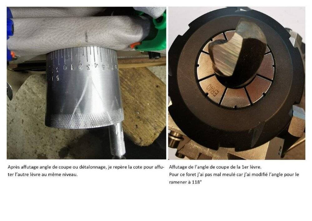

La suite
    76.4 KB · Affichages: 303
    66.6 KB · Affichages: 292
    83 KB · Affichages: 247
    80.4 KB · Affichages: 239
    81.5 KB · Affichages: 299

Merci pour ce reportage et encore bravo pour ce superbe travail.

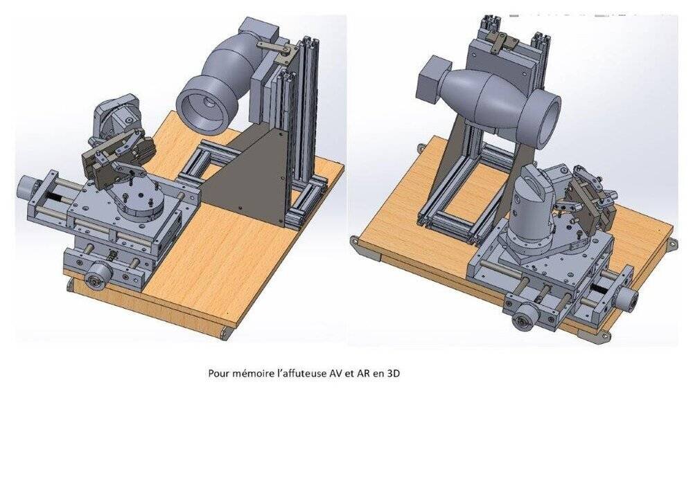

Bonsoir Paysan, je viens de ressortir mon plan d'ensemble, j'ai fait une vue en coupe au niveau de la vis du chariot travail.
Je pense pouvoir enlever la vis sans démonter tous le bazar.
En faisant coulisser largement le chariot à la main je pourrai vérifier le travail plus souvent avec plus de facilité de vison.
Merci pour le conseil, maintenant je ne me pose plus de question demain je fonce.

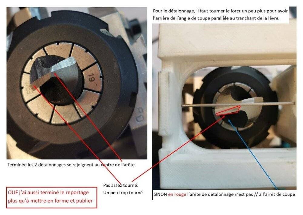

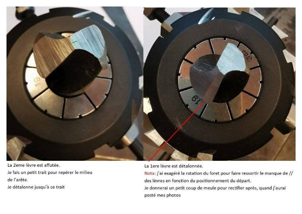

Sur la dernière photo la flèche rouge de gauche "un peu trop tourné" aurait dû descendre jusqu'à la ligne du dessous.

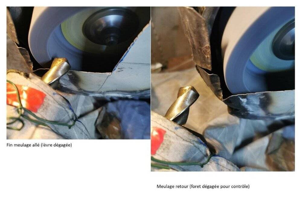

Pour répondre à ta question je me demandais pourquoi tu as mis une vis pour le travail
Bonjour.
Depuis quelques temps je me posais la question, grâce à ton conseil je me suis lancé cet après midi.
Le résultat est super, déjà je ne tourne pas la manivelle 2 heures pour me déplacer.
C'était trop long pour amener le chariot complètement à gauche.
Résultat je me déplaçais un minimum, le miroir touchait le carter de meule, je n'arrivais pas à placer le miroir bien en face des arêtes de coupe.
Pour voir avec la loupe j'avais la tête près du touret, mes lunettes accrochaient partout bref la galère.
Et maintenant c'est Byzance. :-D
J'ai affuté un foret pour voir, cela a été très rapide.:):):):):):):):)
De plus mes affutages sont beaucoup plus propres, les accostages des arrêtes sont plus précis.
Merci encore et bonne soirée.

Egalement le déport entre l'axe du forêt et celui du cône ne peut être choisi au pif
Merci HenrilV, de me guider et me conforter dans la justesse d'une partie de mes démarches.
Je précise que mes forets affutés avec un angle de coupe (entre 7 et 14° suivant le Ø du foret) et un angle de dépouille à 28° fonctionnent très bien.
je donne le petit coup de meule sur l'arrière du détalonnage pour m'approcher le plus possible du parfait.
Pour ce dernier petit coup de meule, il faut que je peaufine encore un peu pour trouver l'angle de rotation idéal du foret sur son axe longitudinal de manière à présenter l'arrêt qui remonte avec le positionnement parfait par rapport à la meule.
Par contre je ne suis pas certain d'avoir bien compris le sens de la phrase citée.
Si tu pouvais m'expliquer un peu plus, je pourrais profiter au maximum de tes conseils.

Eh bien dans le cas d'un affûtage entièrement cônique, c'est-à-dire sans tes facettes plates derrière l'arête de coupe, et en l'absence de butée angulaire, ce déport conditionne directement l'angle de dépouille de la lèvre. En fonction des caractéristiques souhaitées pour l'affûtage il faut donc choisir judicieusement les paramètres qui conditionnent la cinématique. Les calculs de géométrie dans l'espace sont souvent un peu compliqués, toutefois si tu es à l'aise avec un logiciel de CAO tu peux assez facilement dessiner le résultat que tu obtiendras avec tel ou tel réglage et de la sorte affiner tes réglages empiriquements.
N'hésite pas si tu souhaites des précisions,
