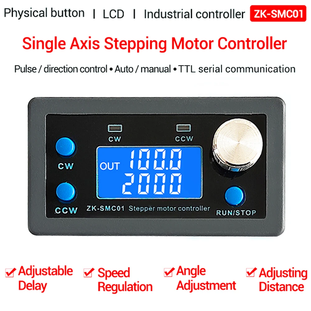

GI = generateur d'impulsions qui envoie des signaux de Pulses et de Sens au Driver qui fait tourner le MPAP...
Nolandu45340
Donc la petite carte utilisée pour mon test ?
Faut que je comprenne et à mon âge c'est difficile déjà enfant c'était pas gagné -:)
Oui c'est ça...
Cette petite carte... ou toute autre discutée dans le post auquel je fais référence... et par exemple le petit module SMC-02 que je viens d'utiliser pour mon diviseur numérique...
Ou alors un Arduino programmé de façon Ad'hoc.

Si ton nouveau module ne gère pas les accélération/décélération tu auras le même problème...
Je crois l'avoir testé... il faut que je regarde.
Le SMC-01 ou -02 gèrent les rampes.
Je me rends compte que je n'ai pas mis le lien vers le post auquel je fais référence sur ces modules...
C'est ici
C'est bien le module dont je parle. Le SMC-01 necessite un driver externe (comme le TB6600). Le SMC-02 a un driver intégré (4 A max).
J'ai mis toute la doc dans le post des GI...
A partir du msg #131 pour le SMC...
Et il y a plein d'explications dans le post de mon diviseur numérique.

Avec le module SMC-1 au vu du prix je pense que je vais en commander un.
J'ai cru comprendre que l'on pouvait le piloter programmer pour l'utiliser avec Arduino.
Plein de choses en tête...
Merci pour ta patience.
Ça c'est une de mes idées suite aux vidéos du Youtuber... mais de l'avis de certains (qui je crois ont finalement raison) autant passer directement au "Tout Arduino"...
Mais au moins cela permet de faire la motorisation des différents axes directement avec des MPAP et des Drivers TB6600 définitifs...
Et de mettre dans un premier temps des SMC-01 le temps de se familiariser avec le monde Arduino...
Et ensuite de remplacer le(s) SMC par un Arduino.
Ce que je souhaite faire.
Ou alors de garder le système avec le SMC si ça répond au besoin... comme pour @BELGE MARCEL par exemple.
