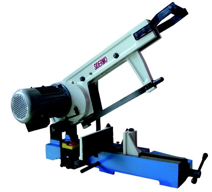

Je viens d'acheter une scie alternative
J'ai pas eu envie de me prendre la tête avec la soudure des lames, les réglages d'inclinaison, les brosses à dent anti-copeaux etc, j'ai opté pour un mouvement alternatif, malgré la tendance plebiscitant la scie à ruban ...
Ses caractéristiques :
Scie alternative d'établi
Réf. S-130HS
Poids : 68,00 kg
Machine compacte et polyvalente, très souple d'utilisation (descente manuelle.
Précision de coupe et rigidité éprouvés.
Bâti, archet et coulisseau tous en fonte
Arrêt automatique en fin de coupe
Grandes capacités
Vérin d'assistance.
Caractéristiques techniques :
Capacité de coupe maxi : diamètre 130 mm
Vitesse du coulisseau : 170 coups/m
Course du coulisseau : 70 mm
Dimensions de la lame : 300 x 25 x 1,2 mm
Puissance du moteur : 250 W (230 V)
Dimensions et poids : 810 x 330 x 330 mm - 68 kg
Garantie 3 ans
Prix (modèle de démo) 415 € (au lieu de 519€)
Prix d'une lame : 22 €
Losque je la recevrai, puis à l'usage, je vous donnerai mes impressions !
Une petite photo :
tranquille
Matériel reçu ce matin
Emballage efficace donc transport sans encombre
tranquille
Premiers essais
Positif
Coupe parfaitement droit
très précise (j'ai fait une rondelle de 2mm d'épais dans un rond d'alu diam 60)
silencieuse
automatique
Grosse capacité (un rectangle de 130x 150 doit passer)
facile à régler
rien en tole! que de la belle fonte
La séparation : en haut le mécanisme et son graissage, en bas la pièce, les copeaux et l'huile de coupe
Négatif
Travaille lenteeeeeeeement (le verrin retient trop) si on appuie un peu, ça va bcp mieux !
laisse une toute petite bavure (la pièce n'était pas tenue)

Salut tranquille "l'anti conformiste", ':-D'
Pour ce genre de scie aussi il doit exister des lames pour l'acier et des lames pour l'alu avec des dentures spécifiques.
J'ai vu des machines avec un poids réglable en porte à faux en bout d'archet.
ma question : avec une course de coulisseau de 70 comment ça fait pour couper 130 à 150mm ? ça reprend en marche AR les copeaux ?
a+ ':wink:'
Un frein hydraulique réglable à la place du vérin de retenue devrait améliorer les performances de ta machine.

Faut avouer que sur ce forum, on ne trouve que des scies à ruban !!!!
J'ai des lames 10 et 14 TPI. je me sers de la 14 pour couper du profilé; En fait il faut changer son raisonnement :
Charger l'étau au max (8 tubes de 30x30), mettre en marche, un poids d'1 kg pendu à la poignée et là, ça coupe rapide et tout seul !
La course est de 70 mais la lame de 300
Case590 a dit:
... avec une course de coulisseau de 70 comment ça fait pour couper 130 à 150mm ? ça reprend en marche AR les copeaux ?
Il y a plus de 1 dent qui coupe :!:
Chauque dent peut couper 70 mm ...
Si tu as une lame de 300 mm ...avec 10 tpi ... :roll:

Pas besoin de frein hydraulique, un poids de 1kg pendu à la poignée et ça coupe 2 fois + vite !
une lame pour cette scie n'a vraiment rien à voir avec une lame de scie à main. Je ne connais pas la durée de vie de ces lames, mais il me semble qu'il vaudrait mieux construire une machine autour d'une lame comme ça
J'ai coupé de l'alu avec la 10 TPI, l'état de surface est nickel (j'ai pas essayé avec la 14, mais ça risque de bourrer plus)

pour accélerer la coupe, je lui ai pendu un poids d'un kilo à la poignée ! Mais je peux lui mettre plus, ça marche aussi !!!!
Je lubrifie avec la burette à huile de vidange de moteur propre ... si ça fait pas de bien, ça doit pas faire de mal
Pas mal ton système; Le poids faisait combien ? Il me parait pas bien gros. J'ai fait un essai avec 2 kg, je peux te dire que ça descend bien dans le fer ... l'huile fumait ....
TREBOR_7
Re
je ne me souviens plus de son poids... :oops: ...dans les 3 ou 5 kg (?), mais comme je pouvais le déplacer rapidement (une vis!) j'avais la pression que je voulais...à donf quand la lame n'en voulait plus... :roll:
évite l'huile moteur pure, tu vas tout déguela...et si ça graisse, ça refroidit moins que l'eau..donc une huile soluble dans un pulvérisateur de GSB...et roulez jeunesse!!! :wink:
tranquille
Pour couper de l'alu, je coupe à sec, lame 10 TPI, sinon les dents se remplissent et l'efficacité est bien moindre et je mets 5 ou 6 kg en bout de bras

Ce qui m’inquiète dans vos machines, c’est qu’il n’y a pas de relevage de
la lame lors de sa course retour ( comme le mouvement pendulaire d’une
scie sauteuse). Ça use très rapidement une lame et au lieu de mettre
un poids en permanence, il vaut mieux accompagner la coupe à la main.
J’ai une Ultra au boulot, il y a un dispositif hydraulique réglable, qui
pousse dans le sens de coupe et qui soulage en relevant légèrement
lors de la course retour.
tranquille
Oui, ça serait bien pour éviter d'abimer la lame, mais aussi pour l'évacuation des copeaux, surtout comme ce matin ou je coupais sur 150 de long, je pense que la sciure du milieu de coupe sortait mal et donc forçait sur la denture
Il serait assez simple de remplacer le vérin à gaz par un verin pneumatique pour appuyer et mettre un fin de course sur le coulisseau qui oterait la pression pendant la durée du retour (temps fixe)
peut-on faire avec de l'air ou est-on obligé de faire avec de l'huile ? (compressibilité)
@Gaston48 : mettre un poids me libère pendant la coupe
gaston48
Avec de l’air, ça devrait marcher tout au moins pour pousser.
Mais pour relever, il faudrait au minimum associer un dashpot
hydraulique ( un vérin rempli d’huile bouclé sur lui même avec
un étranglement et une valve antiretour )
j’ai peur que l’archet décolle au retour et vienne frappé la pièce ensuite.
Sur l’Ultra il y a une valve anti-retour quand tu descend l’archet à la main,
il reste en place, et quand tu forces à la main pour le relever, tu sens
une très légère fuite donc au retour de l’archet, quand la pression de
relevage est appliqué l’archet se relève très peu
tranquille
Merci pour ces infos
En utilisant ce matin ladite machine sur des lopins plus raisonnables, ça m'a fait tempérer mes ardeurs de modifs, me disant que ça coupait quand même fort bien !
Quant à l'usure de la lame, si ça me coûte une lame de plus par an, le retour sur investissement serait bien long !!!!
