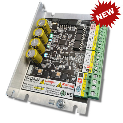

le moins chère autre que mesa et linuxcnc, ce serait
3 modules DCS-100 A sortie analogique comme l'ensemble csmio/ip-A
le truc que j'ai jamais essayé, ce serait de faire l'équivalent d'un DCS-100A avec ça:
au lieu de piloter un servomoteur 80V20A je pilote l'entrée +/-10 de l'Argon
pour 90 Euros par voie

celui là fait le double encodeur comme il faudrait que fasse l'Argon

non, tu ne m'as pas compris, il s'agit d'utiliser ce drive comme pilote +/- 10 V de l'entrée analogique
de l'argon, en supposant que le 0V de l'entrée Argon est isolé galvaniquement
ce serait à la place d'un DCS-100 A . Un DCS-100 A c'est ce qui te manque à ton csmio -S pour en faire un A
il en faut 3 pour xyz .
Mais 3 DCS-100 A en plus de l'ensemble edingcnc ainsi que 3 règles ferait l'affaire aussi
tu paramètres les Argon en entrée analogique +/- 10 V asservissement en vitesse par les codeurs de chaque moteur
chaque DCS-100 A reçoit des commandes Step/dir d'edingcnc, le signal TTL d'une règle et envoie le
bon signal +/-10 V à l'Argon pour asservir en position.
Dans l'état actuel de connaissance de l'argon, si tu veux installer 3 règles
le minimum d'investissement c'est 3 x DC-100 A à 110 Euros pièce
http://www.audiohms.com/download/price_list_eng.pdf
et tu gardes tout le reste edingcnc compris qui a quand même donné satisfaction à Aslam (jusqu'à faire du tournage ...)

en gros ,manque juste de quoi transcrire le TTL d'une regle chinoise en 0-10V, pour que l'argon sache l'utiliser.
Euuuuh :wink: plus précisément, il manque juste un calculateur temps réel qui va comparer les ordre step/dir
avec la position fournit par la règle et qui va produire exactement le signal de commande / correction qu'il faut
à l'Argon .
