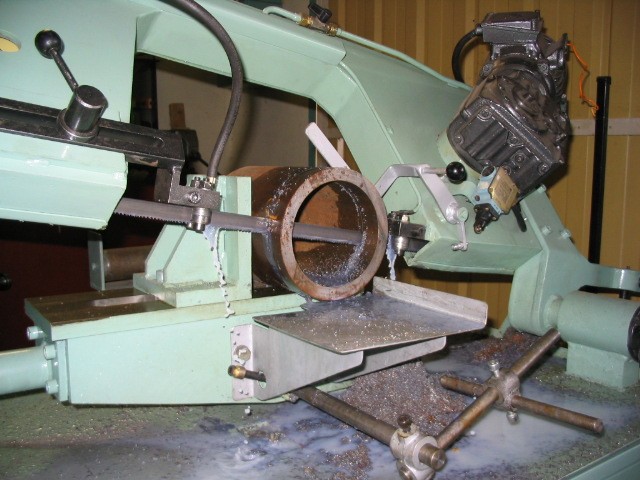

J'ai réalisé une scie à ruban pour remplacer une alternative faite il y a 26 ans, qui tourne encore chez un ami...Pourquoi? la coupe avec un ruban est plus économique qu'avec les alternatives, plus silencieuse et plus rapide. Il faut dire aussi que j'avais envie de me faire plaisir, et que dans ma caverne d'Alibaba, il y avait pas mal de "trucs" pour faire ça....
En gros :
Motoréducteur 380 tri de 1 cv et 50t/mn..en réusinant un moteur pour l'addapter sur le réducteur
Tambours Ø305 ce qui donne une vitesse de coupe de 50m/mn
Lame 2490x19x0,6 bi-métal denture alternée (otelo)
Passage Ø 240mm
Etau orientable 0 à 45°, approche par la vis, serrage par système levier/plateau incliné, pas d'usure sur la vis..
Arrosage
Automatisation de la descente et montée hydraulique
Particularité: vitesse de descente rapide et passage en lente au contact de la pièce
Rajout d'un vario réglé de 30 à 70 Hz (qui donne Vc de 30 à 70 m/mn)
cycle manuel ou auto
Voilà l'idée de départ.. :-D

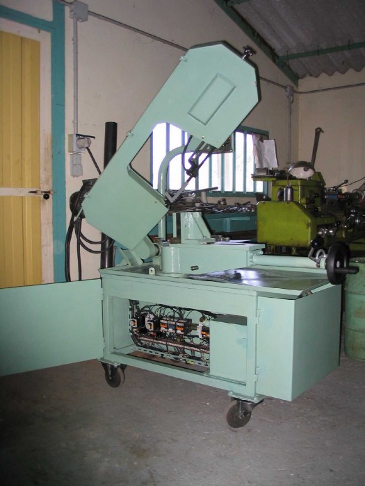

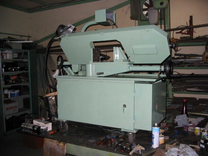

Quelques photos

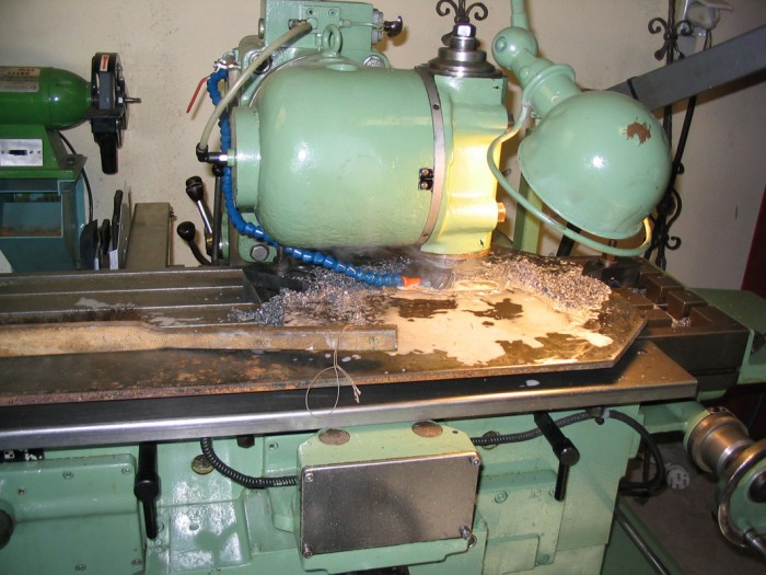

Un peu de carrosserie

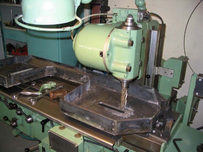

Embase

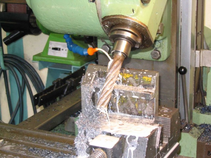

Mors fixe de l'étau

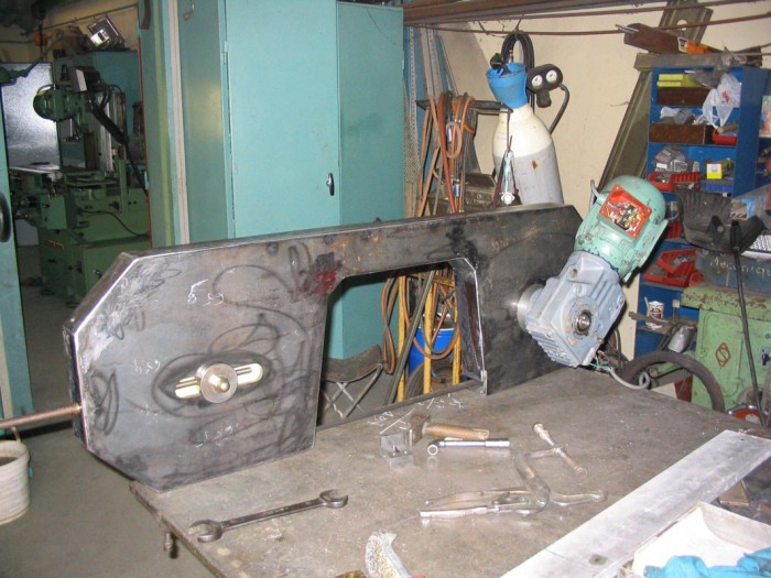

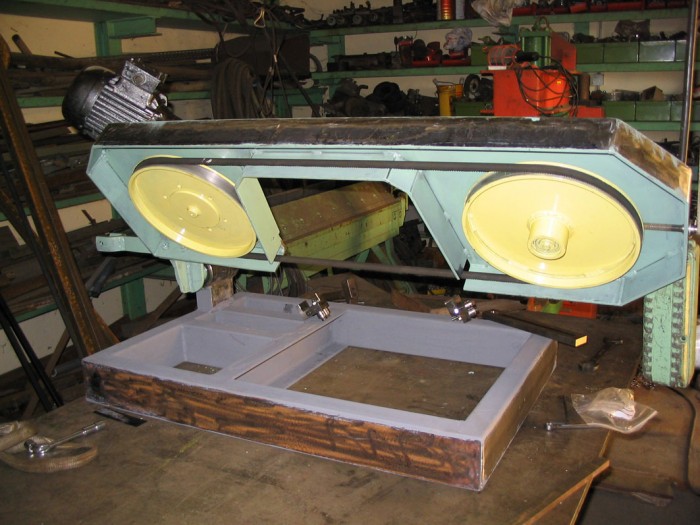

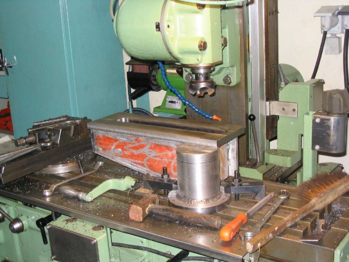

Début de chassis

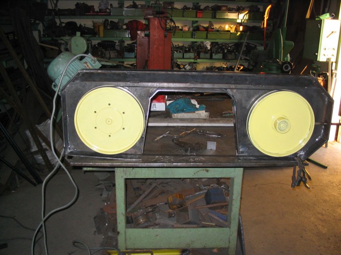

Première présentation

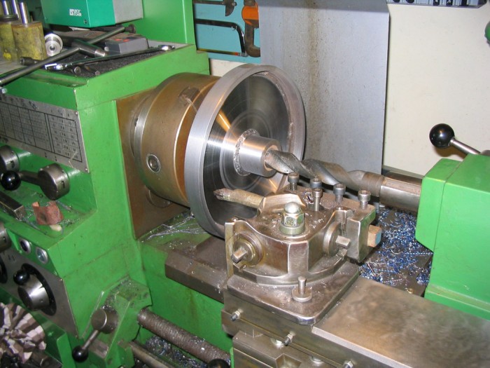

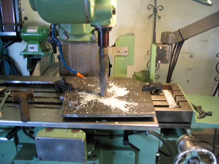

fraisage face d'appui palier tendeur
passage arbre moteur
Lumière de tension de lame
usinage roue folle

Encore quelques images...
Et voilà.......pas mal d'heures....de plaisir.... :-D
A bientôt

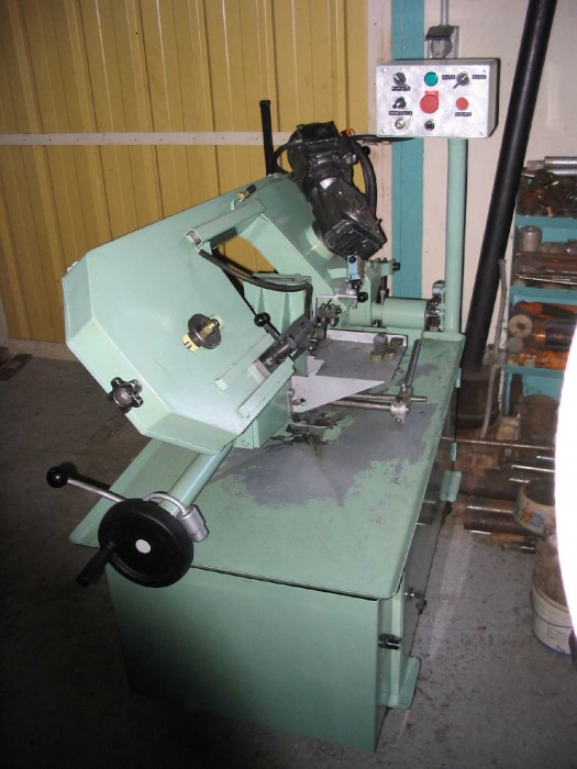

Au boulot!!!

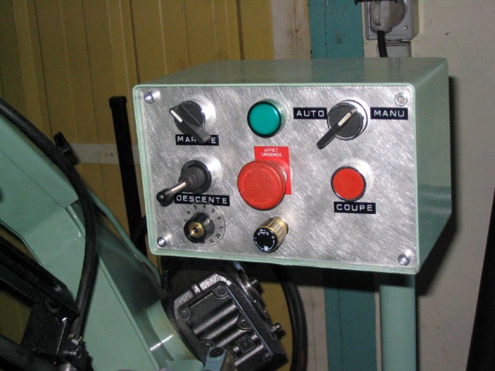

Tableau de bord

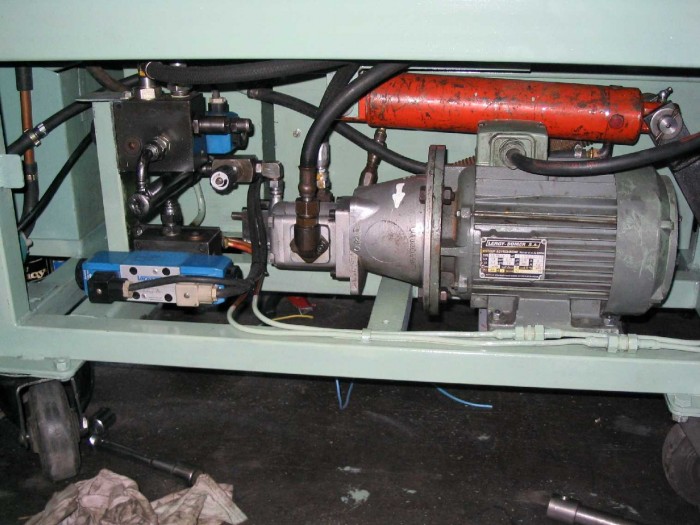

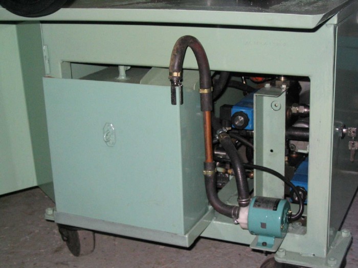

l'hydraulique
Pompe à eau, bac amovible
Côté electrique, pas encore le vario

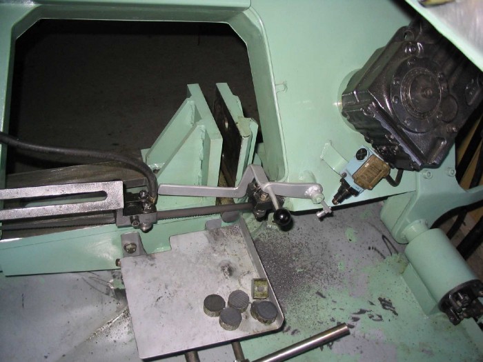

Le secret : palpeur d'approche...simple et solide
En place

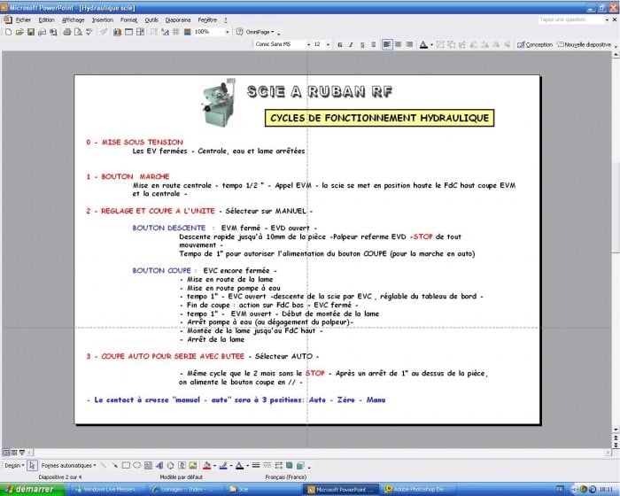

Re, je joins une "image" d'écran concernant le principe de fonctionnement, en espérant que ce soit lisible...
Bonne soirée

TREBOR_7
RE,
oui Romteb, elle fonctionne nickel! on l'oublie...aucun bruit, du débit...je ne connais pas ses capacités à l'aspiration, mais comme je l'ai placée dans un "creux", une fois amorcée il y en a pour la vie....
24,5 € sur Ebay, à une époque où il y en avait des tas....

Je suis intéressé par ton système d'automatisation...
J'ai une petite scie à ruban du commerce (RCM), mais je voudrais également l'automatiser aussi:
descente auto judque y mm de la pièce à couper, descente "coupe" en avance avec "effort constant", arrêt auto et remontée bras,...
Pourrais tu décrires un peu plus le fonctionnement ... :prayer:
Tu as un vérin hydraulique sur le bras???
Je pensais jusqu'à présent faire cela en pneumatique... :roll:

le contact entre les roues et la lame c'est directement métal sur métal :?:
d'ailleurs c'est fait comment sur les scie normalement ?
il y a aussi une question que je me pose , la lame est automatiquement plus épaisse coté dents ,donc les roues ont elle une forme spécial pour s'adapter a la forme de la lame ?
en tout cas c'est du solide et il y a une sacré mécanique la dedans :wink:
TREBOR_7
Pour fred250:
Le contact se fait métal/métal. La lame, de par son avoyage, se décale seule vers l'extérieur du tambour de 2 mm environ et ne bouge plus. Il y a un talon sur les tambours, mais seul celui du tambour moteur sert de "sécurité", ce sont les galets guides qui positionnent la lame.
Pour ça j'ai observé 2 règles:
1) les poulies sont "parfaitement" //, usinage de la portée de la roue folle // à la portée du moto-réducteur (il y a une photo du surfaçage)
2) le positionnement des galets guides :une corde à piano (ou un bon réglet) tendu entre les galets doit passer sur les roues, dans l'angle formé par le talon et la piste de la poulie.
pour Wika58
Le système de montée et baisse de l'archet est hydraulique. La centrale ne se met en route que pour la montée. La descente se fait sur un écoulement contrôlé. Je joints un schéma très simple de fonctionnement.
Le limiteur de débit, à droite de l'EV montée, sert pour régler la vitesse de montée et de descente rapide (au travers de L'autre EV, marquée D pour la rapide et C pour la coupe).
Le passage du rapide au lent en descente, est commandé par un palpeur (pièce couleur alu, en forme de L) et un FdC, je remets une photo....
J'ai choisi l'hydrau car la régulation de descente est + facile (l'huile est incompressible), et je n'ai pas besoin de mettre un compresseur en route pour faire 1 coupe...
J'ai vu une machine indus Italienne tout pneumatique (y compris le serrage de l'étau) qui marche super bien, mais il y avait un tas d'accessoires autour du vérin de monte/baisse...je ne sais pas ce que c'était.....et surtout 2 gros ressorts de retenue qui se tendent quand l'archet descend, pour compenser le poids qui augmente quand on s'approche de l'horizontale...donc un peu trop d'inconnues pour moi!
L'avantage du pneumatique, c'est que mm s'il y a une petite fuite, on ne pollue pas la bécane, les composants pneum se trouvent partout et pour pas cher....
Voilà de quoi cogiter un peu :-D si tu as d'autres questions auquelles je peux répondre, n'hésites pas

Pas bête la transition VR => VL (vitesse lente-rapide). Je voulais justement faire une amélioration sur la mienne dans ce sens...
Je voulais mettre une barrière optique mais ton système me plait par sa simplicité... :smt023
