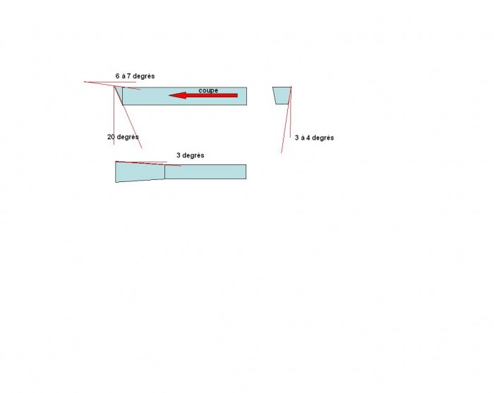

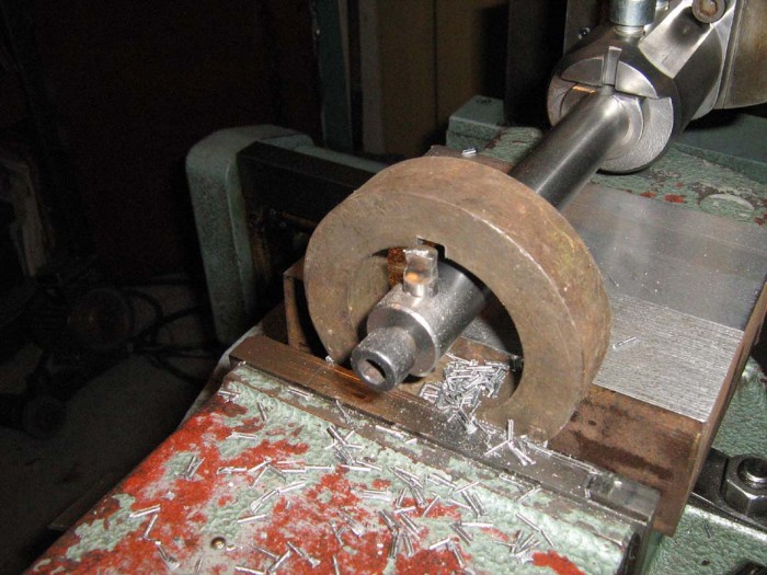

Je voudrais faire un outil me permettant de tailler une rainure de clavette dans une poulie alu
Pour cela, je voudrai me servir d'un foret usagé (au moins, je suis sûr que c'est du HSS)
Je ferai une petite adaptation pour la fixation, de manière à avoir l'outil perpendiculaire à la pièce à usiner
Quelqu'un pourrait-il me dessiner la forme que doit avoir la partie coupante ?

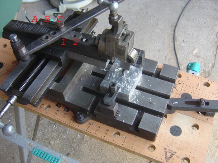

Savez vous la différence qu'apporte les différents réglages marqués A-B-C et 1-2 sur la photo
A1 :
B1 :
C1 :
A2 :
B2 :
C2 :
Je vois bien que un réglage génère ou non une avance ... mais c'est tout :oops:
maitrefred
le réglage A diminue la course mais augmente la force
le réglage C augmente la course mais diminue la force
le B est intermédiaire
Le réglage 1 ou 2 servent à caler l'outil plus ou moins en avant

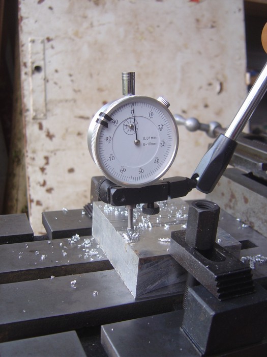

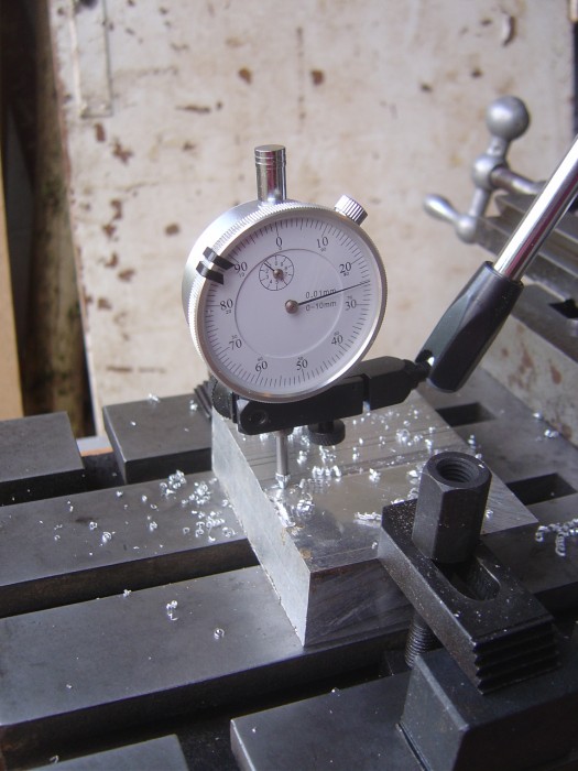

ça fait un boulot d'enfer, cet outil !
pour preuve : les passes maximum sur les photos

les positions A B C (c'est bien les 3 trous?) gèrent l'effort à fournir sur le manche, les trous 1 et 2 la position du coulisseau/au manche (+ en avant ou en ar..)
Pour ton outil, prends plutot un taraud cassé, la queue d'un foret se tord.. :oops:
Et pour la forme, c'est un outil pelle, j'essaie de passer une foto
tranquille
J'avais vu ta photo mais c'est un peu gros ... en fait j'ai un carré d'entrainement de 8 à faire, un trou carré en somme
Ne peux-t-on pas tailler comme sur la photo jointe, ou autre forme
Les zones grisées seraient les parties enlevées sur le foret
Je pensais faire un trou de 8, puis usiner les angles, en prenant un foret de 4 modifié et en me déplaçant vers l'angle
tranquille
Merci, tout à fait ce que je souhaitais !
En fait, c'est un ordre de grandeur des angles qui me manquaient
De plus je viens de voir que le support pouvait être utilsé dans les 2 positions (outil vertical ou horizontal) donc je n'ai même pas la pièce d'adaptation à faire !
