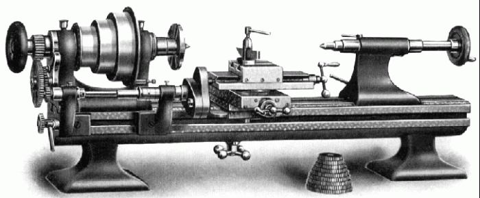

bonjour ma question est simple, j'ai trouvé qcq éléments de réponse en fouinant sur ce site, et d'autres, mais on voit un peu de tout, et je préfère être sûr:
qu'est ce que vous mettez comme huile dans vos paliers lisses de broche de machine (pour ceux qui ont des vieilles machines bien sûr, mais ceux qui n'en on pas mais qui savent peuvent aussi participer)
ce qui m'intéresse surtout c'est les paliers de vieux tours un peu du genre Schaublin 102, mais pas tout à fait. un peu le genre de tour qu'on arrive à récupérer pour pas trop cher, un peu comme celui là.
j'ai vu un peu de tout: huile moteur 15-40 (on en a toujours un fond de bidon à la maison), huile de boite auto (assez fluide?), huile hydraulique... de mon côté je me demandais si l'huile de glissière pouvait convenir comme ça je met la même huile partout.

Salut metalu, si ont prend la logique suivante que ses machines ont plus de 50 ans et qui ont fait des merveilles en usinage pour l'époque, qu'à l'époque les huiles n'étaient pas aussi évoluées que maintenant, donc ne pas trop ce cassé la tête pour cela moi je dirai qu'une huile pour boite de vitesse auto devrait être suffisante.
Par contre je peut te donnés les caractéristiques que donne Métafram qui sont des fabriquant de bagues bronzes fritées imprégnées d'huile.
voici ce qu'ils disent.
Après usinage il est possible qu'une réimprégnation soit nécessaire pour compenser les pertes.
A l'origine ses bagues sont imprégnées avec une huile minérale à 95 de viscosité.
La réimprégnation peut ce faire dans un bain d'huile porté à 80°C avec de l'huile de même référence ou à défaut d'huile équivalant , et notamment les huiles moteur type SAE 30 dont l'approvisionnement n'offre aucune difficuté.
Pour des vitesses de rotation de l'arbre supérieur à 0.3m/s imprégnation standard: huile Shell Turbo T 100- Indice de viscosité égal à 98.
Pour des vitesses de rotation de l'arbre inférieur à 0.3 m/s des mouvements linéaires alternatifs ou pendulaires. Imprégnation spécial sur demande (huile extrême pression, adjonction de bisulfure et molybdène....) Nous consulter.
Si ça peut te guider, mais ne te prends trop la tête avec cela, le principal c'est d'en mettre.(°_°)

merci Liaudet pour ton avis éclairé, et enfin quelqu'un qui me dit pas qu'il faut mettre de l'huile de genou de pie ou je ne sais quelle truc tordu. ça va finir avec de la 15/40, ou de la vactra 2 que je mets dans les glissières.

gaston48
Concernant les paliers lisses if faut juste prendre en considération le
réglage des jeux et leur vitesse moyenne de fonctionnement.
un broche porte meule à paliers lisses de rectification demandera
une huile minérale fluide (genre huile de boite automatique ou de
direction assistée).
En fait, à pleine vitesse il faut que l’échauffement des paliers
soit supportable à la main.
Si dans tous les cas, il n’y a pas échauffement il faut diminuer les jeux.
Pour les glissières : la vactra 2, bien sur, mais aussi l’huile minérale
filante de chaîne de tronçonneuse avec une viscosité qui correspondrait
plutôt à une vactra 4.
Les propriétés d’adhérence ne sont pas particulièrement recherchées
pour un palier, on recherchera plutôt une viscosité stable avec la température
un moteur automobile est bourré de paliers lisses, donc pour nos paliers
lisses de machine, une multi- grade automobile est excellente.
Mon frangin a expérimenté pas mal d’huile pour un gros palier lisse rustique
de rectifieuse cylindrique il a obtenu les meilleures résultats avec de la
Mobil 1 !
