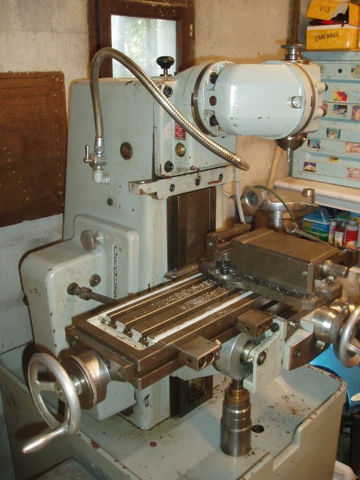

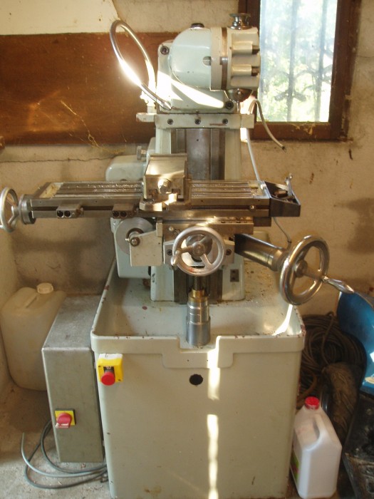

donc je vous presente ma petite fraiseuse crouzet
elle n'a pas des capacité énorme mais elle me permettra de debuter avec du materiel robuste et de qualité
je viens de commander un dro top10 pour cette derniere

Salut nathan07, détrompe toi quand tu auras baisser à fond la table elle à une bonne capacité pour sa catégorie.
Très belle machine, fait attention car c'est pas du chinois et pour débuter porte de lunettes des protections (°_°)

quand je dis capacité limités je parle des course qui sont en rapport avec le gabarit de la machine .je c tres bien que pour l'usage que j'en aurai elle ira tres bien , je suis quand meme a la recherche d'une deckel fp1 qui me permetra d'avoir une machine de petit gabarit avec des possibilité enorme

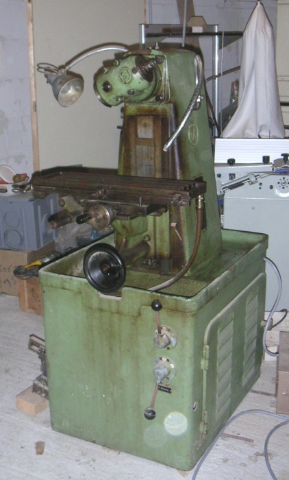

Michael
Bonjour Nathan07,
Quand j'aurai fini la remise en état du tour, normalement je vais m'attaquer à cette fraiseuse Crouzet. Nous sommes à priori voisins cela nous permettra peut-être d'échanger sur le sujet.
Que dire de plus ... :eek:
C'est une comme ça qu'il me faut :jar_jar:
Où trouve-t-on ce genre de machine?

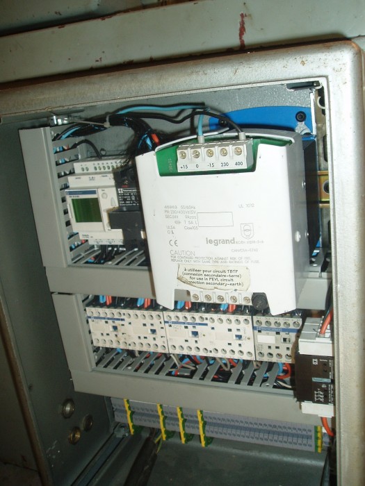

Très belle machine nathan !! :wink:
Moi je t'envie ton cablage électrique ... il est nikel comparait au mien lol :???:

Très belle acquisition, félicitations et bravo pour le câblage de l'armoire, vraiment nickel !

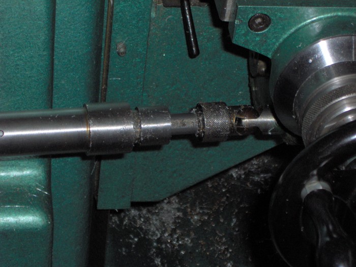

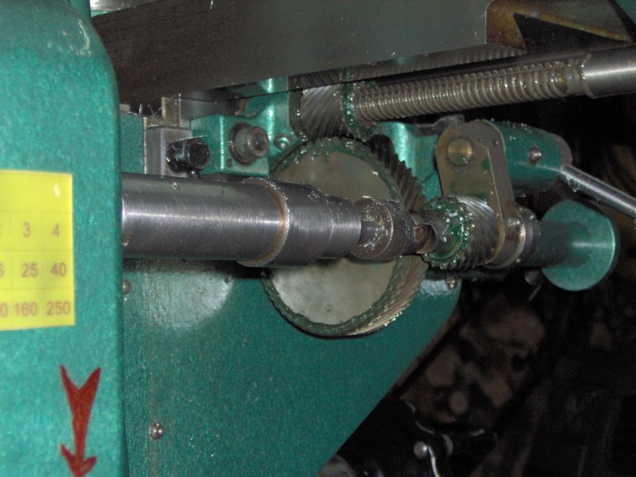

bob471
bonsoir
est il possible d'avoir des photos sur le système d'avance
je possède la même machine avec le système d'avance démonter que je voudrais remettre en place mais il me semble qu'il me manque des pièces

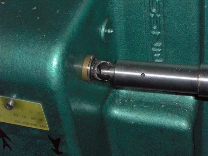

metalu
voilà le système d'avances:
2 cardans avec une tige télescopique (double étage) et un petit jeu d'engrenage. l'enclenchement des avances se fait en écartant /rapprochant les 2 roues dentées. ça capture un peu les copeaux.ça se perd souvent car les cardans se démanchent facilement, et là le bras pendouille lamentablement et il faut amputer car ça claque contre la carcasse quand on tourne la manivelle.
merci qui?
-Métalu!!!
Voir la pièce jointe cardan.pdf
bob471
merci pour les photos
j'ai le cardan mais il me manque les deux petits pignions
donc asser dur a remetre en service
encore merci
bob471
metalu
c'est des dentures à 45°. il y en a chez HPC. j'avais déjà compté les dents et pris des cotes pour quelqu'un à qui ces pignons manquaient. je regarde si je retrouve, sinon je recompte. tu as le pignon qui est monté sur la vis de la table?(qu'on voit au fond)
Métalu

j'ai mis un Altivar sur la mienne, mais pas pour tricher sur les vitesses car les roulements chauffent effectivement, mais + par confort et pour transformer le mono en tri.
j'ai retrouvé les cotes prises à l'époque le grand pignon comporte 54 dents à 45°, Øext 98.0 aux bavures près, ce qui fait un module apparent de 1.75, et un module réel de 1.25 et je ne pense pas qu'ils aient fait usage du déport de denture.
HPC ou d'autres doivent être en mesure de fournir ça.
voilà, si ça peut aider.
Métalu

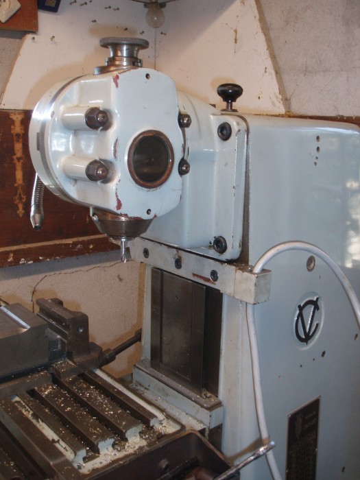

jp
Michael a dit:
Bonjour Nathan07,
Bonjour JP 76 Je viens d'acheter une fraiseuse COUZETdu mème type avec un cone de broche en CM2 qui parait etre une douille rapportée mais , je n'arrive pas à l'extraire sans dégat cela va de soit.Y at'il un CM3 derriere? et, je cherche aussi une Doc .Merci d'avance
nathan07
tu parle de la broche de ta tete qui normalement est une broche w20
poste une photo pour que l'on voit de quoi tu parle
la doc que tu cherche se trouve dans la rubrique documentation depuis hier
Chioggia
crouzet
moi aussi j'ai la même Crouzet, c'est bien un W20 qu'il y a d'origine dans la tête, mais j'ai vue certains qui font la modif pour mettre un SA 20 ou CM2.
C'est une bonne machine qui n'a rien à voir avec les chinoiseries habituelles, mais je trouve la course longitudinale un peu courte et je cherche toujours le moyen de faire des fraisages de 300 ou 350 qqun a t il trouvé le moyen en déplaçant la pièce de le faire.
Je suis depuis longtemps à la recherche du diviseur crouzet, si qqun à une piste je suis preneur
jp
Re: crouzet
Chioggia a dit:
JP76 J'ai l'idée de réaléser la broche pour mettre un CM3 est ce possible? Bonne soirée
Chioggia
broche
Sur la fraiseuse que j'ai connue le propriétaire avait fait refaire la broche en SA 20, je pense que c'est difficile de modifier la broche d'une Crouzet il me semble qu'elle est nitrurée. Pour moi le W20 me va très bien j'ai acheté petit à petit les tasseaux qu'il me fallait ou je lés ai fait, je trouve que c'est une bonne solution d'autre part ça sert aussi pour le tour. Je pense que c'est dommage de bricoler à ce niveau une fraiseuse comme ça
