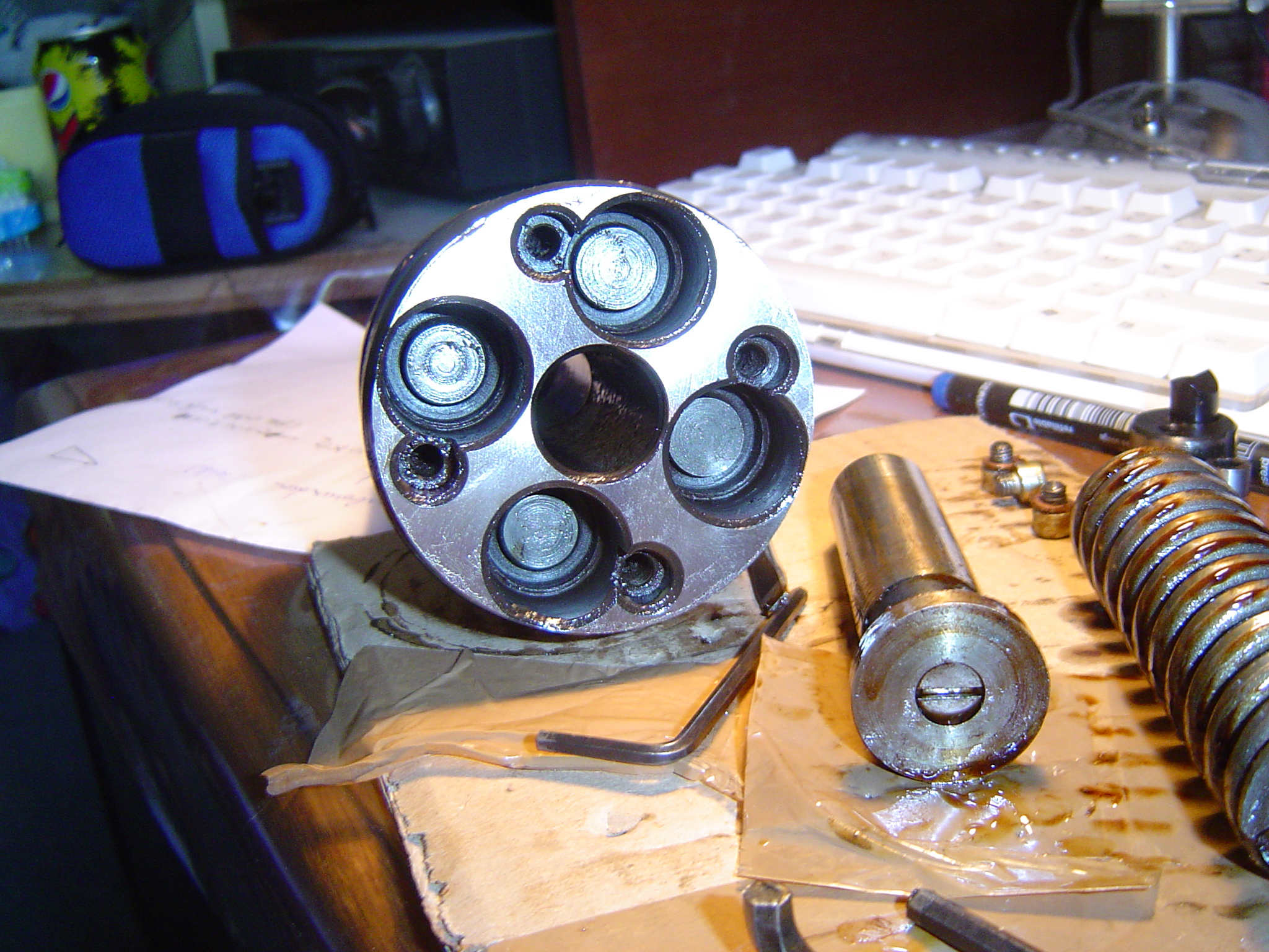

Je viens d'acheter un entraineur frontal ABW WMW (aujourd'hui appelé Werkö) type MS5 et je ne sais pas si il est complet ou comment il fonctionne vraiment car je n'ai pas eu de notice avec.
Je suis étonné que seule la pointe soit montée sur ressort et pas les griffes d'entrainement. La forme du fond des percages des griffes est curieuse, mais ça n'a pas l'air d'etre autre chose qu'un "trou" circulaire, pourquoi?.
Le logement des pointes d'entrainement.
Photo de famille de l'ensemble démonté.
https://www.usinages.com//files/dsc03909_175.jpg
Mais une chose qui m'intrigue plus que tout, il y a trois percage qui commnuniquent ensemble, deux sont parallèles entre eux et le troisème est perpendiculaire aux deux autres. Dans ces percages il y a l'air d'y avoir un petit ressort, perpendiculaire à l'axe du percage! Ces percages n'ont pas l'air de communiquer avec autre chose. Les vis halen qui les refermes étaient très serrée et comportent un joint cuivre. Les trous etaient rempli de graisse que j'ai soufflé pour regarder si elles étaient bien en communications. A quoi servent ces petits trous, ces petits ressorts ? Ai-je fait une bétise en soufflant cette graisse?
Les deux percages parallèles
Le troisième percage où il reste le joint cuivre.
Au fond des trous un (des) ressort(s), dont on croirais qu'il viens de derrière.
Mais derrière, il n'y a rien!

la pointe est rigidifié par la force du ressort, et les trois entraineurs sont palonné hydrauliquement en l'occurrence par la graisse qui va d'une chambre a l'autre sur le plan de la pièce afin de les équilibrer sur le même plan.

Mais non! je pensais pareil au debut et comme moi, vous etes tout les 3 dans le faux, et j'en suis le premier étonné. Car il n'y pas, il me semble, de communication possible entre les quatres pointes et le "reséau" derriere. De plus si la graisse ou de l'huile venait, là derrière sous pression, sous les griffes, ça ne tiendrai pas bien longtemps car il y n'y aucune etanchéité entre les portes-griffes et les griffes, ni entre les portes-griffes et le corps de l'entraineur. Pire il y a un trou fileté dans le porte griffe, mais qui à priori ne sert à rien non plus! (voir toute première photo).
Donc à quoi cela sert'il? Faudrait'il quand même mettre de la graisse manuellement, dans les gorges derrière les portes-griffes?

en général sur ce système d'entrainement par griffes il y a de l’huile qui répartie la force sur les entraineurs de façon a avoir la même force sur les 4 griffes pour cela il y a obligatoirement des trous de communications entre les 4 griffes, il y avait en bout de la pointe coté cône morse , là un tu as un filetage, un bouchon pour l'huile, et il me semble que la pointe était elle aussi reliée au système hydraulique
je remarque que tu as dans un petit trou un joint cuivre je pense que c'est pour l'étanchéité
ces petits trous ont bien une utilité sinon pourquoi les avoir fait et encore une fois je pense que c'est pour pouvoir relier les pressions d(huile entre les griffes
il y a des chances que le fond des trous de griffe soit des pistons

Je suis d'accord, c'est sur qu'ils doivent avoir une utilité, mais laquelle, il n'y a aucun trou pour laisser passer de l'huile/graisse vers les griffes.
J'y ai pensé, j'ai poussé dessus de tout mon poids, rien ne bouge et aucune trace d'un élément rapporté ,ca à vraiment l'air d'etre brut dans la masse.

Je part sur un système à quatres pistons, tu ne peux peut-être pas les enfoncer car ils sont déjà au fond.
Mets deux bouchons sur les trois, envoies de l'air comprimé ) dans le dernier trou en mettant ta main devant pour récupérer le premier piston qui vole.
Si l'air ne donne pas assez de pression essayes avec un embout lub sur pompe à graisse.
Nettoie et remonte le piston ainsi que le porte griffe et sa vis, souffles de nouveau ...etc... etc
Une fois qu'ils sont tous débloqués redémontes tout, dégraisses (l'ancienne graisse a au moins 20 ans) rempli les canalisation de nouvelle graisse ou huile épaisse afin de limiter les poches d'air et essayes.

c'est bête mais je n'ai pas pensé a essayer de tirer sur ce qui pourrait être les pistons.
J'ai poussé comme un boeuf, mais jamais tiré :oops: :oops:
J'essayerais ça ce week-end.

En tirant on arrive effectivement à sortir des pistons, avec une pince à long bec, mais je n'ai réussi à n'en sortir que 2 sur 4. Cependant, ça ne m'avance pas des masses car alors je tombe sur un "opercule" en plastique blanc dont à nouveau je n'ai aucune idée de comment le sortir, il a l'air plus grand que le seul trou par lequel il aurait pût rentrer, et je n'ai aucune prise possible pour tirer dessus (ou alors il est très très bien ajusté). J'ai peur de l'abimer, car c'est la première pièce que je "trouve" qui à l'air capable de participer à une étanchéité de la graisse. Car oui c'est bien de la graisse et nullement de l'huile que j'y trouve (jusqu'à présent en tout cas).
Rétrospectivement,,je me dis que j'ai bien fait de ne pas faire tremper l'engin pour dissoudre la vieille graisse, quand on connait la sensibilité de certains pastiques aux solvants... Déjà là ils ont l'air cassants suite à un contact de 20 ans avec de la matière grasse.
L'emplacement des pistons avec le bout de plastique blanc au fond du trou, cliquez 2x,.... vous connaissez la chanson!
Les 2 "pistons" que j'ai réussi à sortir
J'ai aussi essayé de contacté le fabriquant que je croyait être Werkö WMW, mais en fait c'est WMW ABW installée dans la ville de Zella-Mehlis (August Bebel Werke), étrangement les deux firmes (et beaucoup d'autres) utilisent le même logo WMW, même des roumains! (pourquoi?)http://www.wmw.ro/wmw/Products/DefaultCS.aspx
Je ne trouve plus de trace de cette firme après 1990, probablement aspirée à la chute de l'union de soviétique par une autre firme. Un historien de l'industrie parmi nous qui pourrait me dire qui a racheté ABW? Ou est ce tombé en faillite?
Edit: en fait en insistant un peu j'ai pût sortir les 4 pistons, il y en a deux avec un plastique blanc et deux autres avec un plastique noir garni d'un point d'encre verte.
