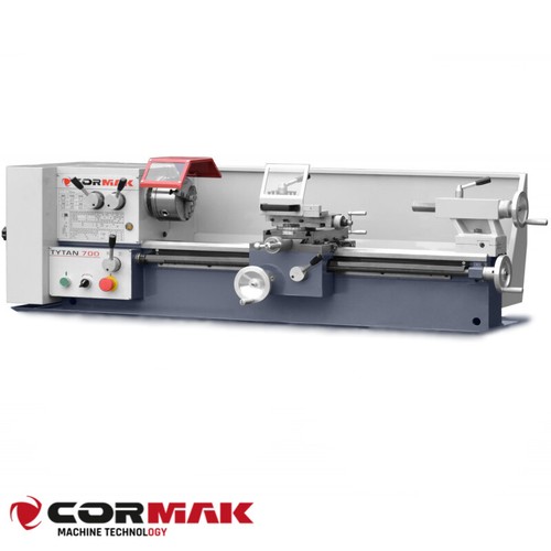

J'envisage l'achat d'un mini tour et ce n'est vraiment pas facile de faire un choix.
Pas tellement au niveau des modèles car il suffit de lire les caractéristiques données par les vendeurs mais plutôt dans le choix d'une marque.
On retrouve les mêmes mini tours sous plein de marques différentes, ces modèles sont fabriqués en Chine puis importés par une marque qui les rebadge alors comment choisir la bonne marque ?
Pour un modèle identique il y a t'il des différences d'une marque à l'autre ? Peut être le sav ?
Par exemple quel modèle choisir entre ces deux là :
- https://www.ebay.fr/itm/37390657213...DaFQfXErpJCqCQ%3D%3D|ampid:PL_CLK|clp:2047675
_ https://www.outillage2000.com/machi...-a-metaux/tour-a-metaux-holzmann-ed750fd.html
Merci par avance pour votre aide.

Bonjour Yvon,
Merci pour ton avis, tu choisirai donc Holzmann ?
Cormak est aussi physiquement présent., peut être d'autres marques tout aussi intéressantes ?
Je ne suis pas encore vraiment arrêté sur un modèle mais encore moins sur une marque.

Attention à ces machines avec pignons et autres dispositifs il faut s'attendre à une phase de mise au point et nettoyage , peut être qu'un tour préparé est un plus si vous avez les moyens de ne pas avoir à passer du temps en mise au point en particulier si vous êtes exigeant ou avide de précision ou sans connaissance mécanique. Un train de pignon de filetage mal ajusté par exemple, sans parler de la boîte de vitesse s'il y en a une.
En tout cas ceux ne sont pas des mini tours à mon sens un tour de 210 mm d'entrepointe s'en approche plus tant en taille qu'en masse.
