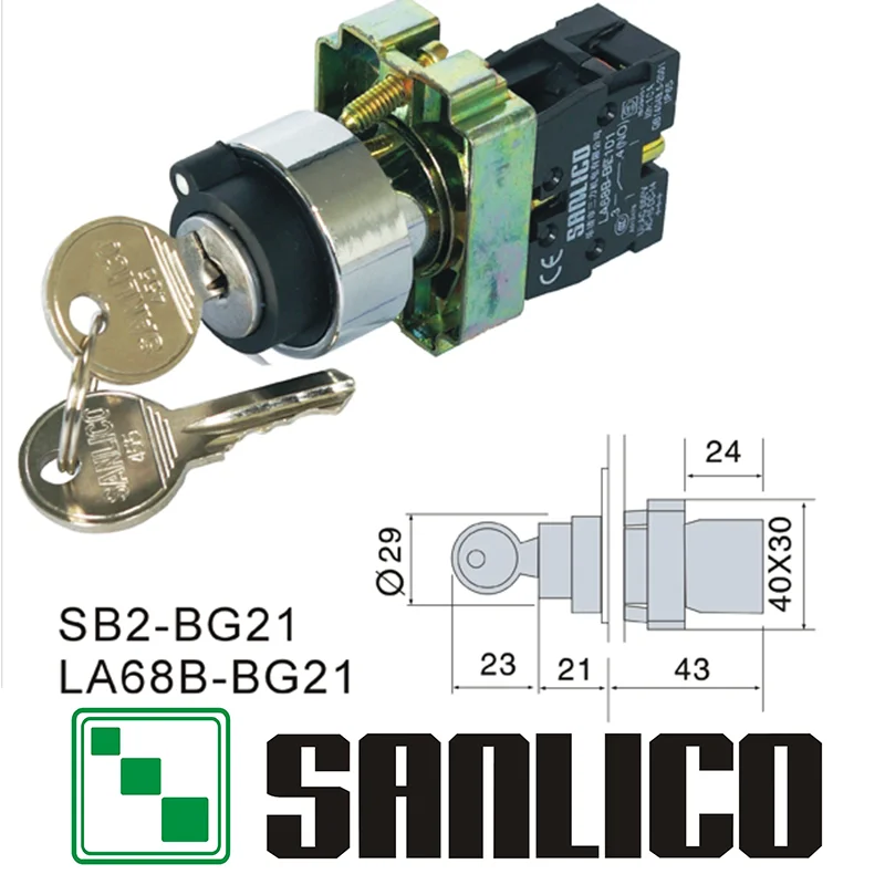

bonjour j'ai une perceuse ADAM 19 G et j'ai un probleme de clé ( perdue ) , celle qui permet la mise en route .. sans clé c'est comme si vous aviez une voiture sans la clée de contact ..; je n'ai pas trouvé des doc sur le model la partie electrique me serait utile pour voir comment je pourrai remplacer ce systeme avec une clé qu'il faut tourner par le meme model ( mais qui pourrait avoir ce model a clé donc rotatif qui fait des contacts sur deux rangées des micro swich ... ) c'est bien compliqué , pourquoi n'ont il pas mis un contacteur rotaif marche arret .. bon je viens juste de démonté pour voir .. le barillet ou rentre la clé fait 12mm de diametre et 20mm de long a l'arriere c'est un carré de 5mm.. ( donc bien plus petit que ceux de boite au lettre .. je cherche le mem model mais pas encore trouvé ..

Y a des chances que ce type de clé soit du standard comme sur les contacteurs Télémécanique.
A+Bernard

Schneider XB2BG21.

Ca sent le Télémécanique ce commutateur a clé ; problème pas insurmontable !!!!

Les tètes de commande et le bloc contact sont deux choses qui s'assemblent suivant les besoins et les séries d'appareillage , entre autre chez Schneider.
effix
Et les barillets s’achètent séparément, ils sont standards
À+
Xavier

. il y a une protection sur le boitier de gauche , une serrure a clé , bloque le levier qui permet d'alimenter en 380v... et il y a encore une serrure a clé qui empeche les ouvertures des coffrets ..... aucune inscription sur le barillet .. sur le meuble la porte ferme avec un aimant ... je vais aller voir lundi un marchant de fourniture industriel avec le contacteur a clé , pour voir ce qu'il a .. sinon les chinois a condition de ne pas me tromper dans la commande ..

Tu n'as pas une autre tête de bouton XB2 qui peut remplacer la serrure? C'est standard.
Je peux te dépanner de clé et de bouton si besoin, ce n'est pas ce qui me manque :wink:
A toi de me dire (en MP)

si je commande c'est quoi ? 2NO ou 2NC ou ? un barillet seul me suffirait .. je vais voir pas loin de chez moi ce qu'il me propose .. et je verrai ...
zeppelin54
Regarde les contacts fixés pour savoir quoi commander ou met une photo..;tu n'es pas obligé de remettre un intéruppteur à clé , un bouton tournant ferait l'affaire
