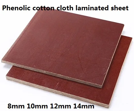

le grand 63
Le pignon d'en face fait 28 dents, diamètre ext de 45mm
bonjour ce pignon a donc un module de1.5 (28dents +2/45)
pour l'autre 56+ 2 x1.5 égale 87 de diamètre extérieur donc c'est un module approché (1,55)
pour remplacer le céleron il est possible de le faire en PA 6.6 ou en delrin
aucun souci a la réalisation dans ces autres matières
sinon pour le céleron il est dispo ici avec du délai:
ps: dispo ici

Disons que le pignon en celeron sert de "fusible" en cas de surcharge sur la lyre/vis mère et évite des désagréments plus graves en plus e proposer un certain silence en fonctionnement.
Sur le Compact C8 , le pignon de lyre qui engrene sur la broche est en plastique pour les mêmes raisons.
Néanmoins, si tu ne trouves pas, en acier ou autre matière pour dépanner feront l'affaire.
Bien cordialement
Michel
MIC_83
celOron :wink:
je doute fortement que son but est de servir de fusible et c'est heureux vu le tarif auqel il etait vendu
Comme tu m'as mis le doute, j'ai préférer vérifier et !
https://www.apiplast.fr/celeron-toile-bakelisee-fine/
https://www.polylanema.pt/fr/plastiques-techniques/composites/celeron-1/
https://www.approflon.com/semi-finis/toile-bakelisee/
Les deux orthographes semblent admises mais j'ai toujours vu écris celeron sur les matières reçues dans ma boite, terme probablement galvaudé ? :-D
Si ce n'est pas une fonction "fusible" pour quelle autre raison sur ce tour (économique) ?
Bien cordialement
Michel
