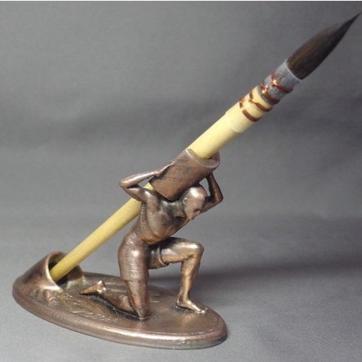

je me suis "lancé", sachant très bien que je n'aurai pas le résultat escompté :
il est bien précisé qu'il faut des supports pour imprimer ce modèle mais je n'ai pas réussi à les programmer (du moins je ne les jamais vus lors de la visualisation !) :
On voit très bien que les parties en surplomb ont des défauts.
J'aimerai que l'on m'explique comment faire pour avoir ces foutus supports et où les placer s'il y a lieu de le faire (imprimante mono extrudeur "ET4", ideamaker V2.2).
Autre défaut, moins visible : on voit les différentes couches et à certains endroit, les couches semblent ne pas être collées l'une à l'autre.
Quel réglage ou paramètre changer ?

Ça y est, j'ai trouvé les supports !
Les supports + la réduction de taille et l'affinage des couches demandent 6 h d'impression, il faudra attendre pour voir le résultat.

Tu aurais pu mettre au point tes supports sur un machin
Le virus de la 3D m'a pris !
J'étais impatient de créer mon bonhomme porte-stylet et comme j'aime prendre des risques (attendre 6 h pour rien), j'ai tenté.
A demain pour le résultat.
elle est quand même vachement propre je trouve cette statut pour une impression sans support.
Une fois ébavurée, elle présente mieux :
Hormis qu'il y a un trou sous le short (là où était l'éllipse de la photo du post # 76), mais une fois posée sur une table, cela ne se voit pas
En même temps c'est un endroit normal pour un trou

Ça valait le coup d’attendre :
Appelons cela la chance du débutant !
Il ne reste plus qu'à libérer la statue de cet enchevêtrement.
PUSSY
Lexique
Mis à part sous les fesses, les supports s'enlevaient facilement.
Y a-t'il un moyen pour en limiter le nombre ou pour en supprimer une fois que ideamaker les aient mis en place ?
Le petit bonhomme à trouvé sa place et sa fonction :
