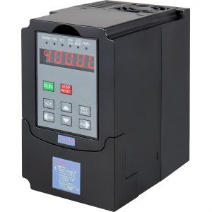

Je me pose aussi une question...chez moi je suis en 220V, ne devrais je pas recabler le moteur en triangle pour qu'il puisse fonctionner ?
Pervenche
Je ne comprends pas comment tu fais tes essais.
Ce moteur et ce commutateur sont en triphasé 400v. Si tu veux l'utiliser avec du monophasé 230v. Tu n'as pas d'autre choix qu'utiliser un condo ou un variateur.
Le commutateur ne tient pas car il a une phase qui rerentre dedans pour alimenter une bobine qui s'appelle l'automaintient.
A ta place je branche le variateur directement sur le moteur pour verifier sont fonctionnement. Si il est OK je le cable définitivement.
Attention pour le faire fonctionner avec un variateur tri 220v il faut le brancher en triangle (les 3 barrettes en parallèle).

Ok c est bien ce qui me semblait pour le cablage. Merci pour ton message.
Pour les tests, j ai mesuré les resistances des enroulements etc (j ai suivi des explications sur les moteurs triphasés un peu comme ton site).
Je ne savais pas pour l automaintient, ras du coup pour le bouton.
Je vais voir si je ne trouve pas un gros condo, sinon variateur .

Tant mieux. Je te conseille le variateur, ce n'est pas excessif en prix et c'est mieux le must de faire varier la vitesse en instantanée.

Du coup limite plus besoin de jouer sur les poulies de la courroie avec ça non?
Un variateur en particulier à me proposer, il y en a plein sur le net..
Pervenche
C'est ca, plus besoin de jouer avec les poulies.
Il te faut un AT1 (220v mono vers tri 220v) de 1,5kw.
Quel délais es tu prêt à attendre? Sur aliexpress c'est 3 semaines, sur vevor c'est 1 semaine (pas cher mais pas de potentiomètre) et sur Amazon 2 jours (plus cher).

1,5kw? C'est un moteur de 750w, un variateur de 750w suffit. On en trouve en occasion aussi.

Allez comme je suis sympa (c'est moi qui le dit :-D ):
73€/3semaines :
57€/1 semaine (potentiomètre à ajouter ou utiliser le clavier pour changer vitesse):
94€/2jours :
Pervenche
Je te conseille de prendre un disjoncteur 10A (peut-être 6A) pour mettre en entrée de ta machine.
La sortie du disjoncteur en entrée du variateur
et le variateur directement sur le moteur(rien entre les deux, c'est important).
Ce disjoncteur te servira a protéger ton système et surtout te ferra un commutateur ON/OFF.

Hello !!!
Bonne nouvelle, j'ai reçu le vfd, j ai testé et tout fonctionne !!!
Bon me reste à graisser et parfaire mon installation !
