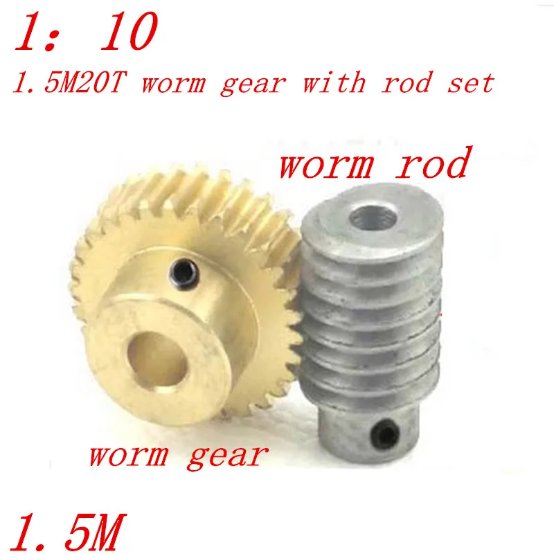

Bonjour. je suis en possession d'une fraiseuse lagun ftv2 et je voudrais changer la roue sans fin en laiton du système d'avance automatique de perçage car elle est abîmée. Øext 34, alésage 12mm, épaisseur 16mm, 20 dents.
quelqu'un aurait-t-il une adresse où je puisse trouver cette roue sans fin?
Merci.
JieMBe
Ici, tu as des roues que tu pourras adapter. Il faut juste que tu regardes le nombre de filets de ta vis sans fin, mais vu ta photo, je parie sur 1 filet.
Par contre HPC est cher, on doit pouvoir trouver - cher ailleurs.

Merci pour cette réponse mais la vis possède 3 filets
JieMBe
Alors dans ce cas, c'est la troisième référence qui irait.

Merci pour toutes les infos. la roue sans fin achetée sur aliexpress s'est parfaitement adaptée après la réalisation d'une rainure de clavette.
après le remontage final, j'ai pu procéder aux essais & tout refonctionne.
