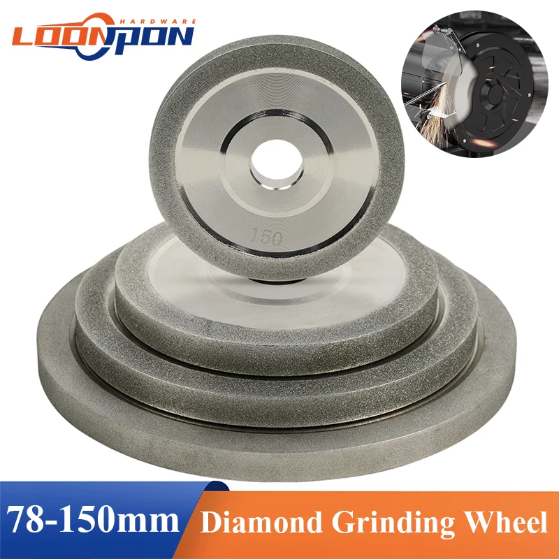

Pour l'instant je n'ai pas trouvé de petite meule ( épaisseur autour de 1 .. 2 mm ) qui pourrait me permettre de faire un meulage comme proposé au message #3 ou #6
Toujours en réfléchissant sur mon petit outillage pour amincir l'âme, je me dis que je pourrais peut être réaliser ce type d'affutage :
Est-ce qu'une meule comme ci-dessous serait adaptée ( Reprise de forets en HSS ) ?

Pour réduire la pointe des gros forêts, j'utilise une meule Dremel N° 453, destinée à l'affûtage des chaînes de tronçonneuses.
Je commence par un affûtage classique sur le touret à meuler, puis je termine avec le Dremel.
Comprends pas qu'est ce qui empêcherait de faire ça avec le coin d'une des meules du touret...
J'ai toujours fait comme ça.
