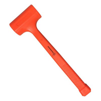

Pour moi le marteau et autres masses c'est l'arme thermonucléaire de la mécanique : c'est en dernières limites quand toute négociation est vaine !
C'est un maillet sans rebond d'1kg en matière plastique ou caoutchoutée.
Rien à voir avec une masse de démolition :mrgreen:
Noufab
Certes ! D'ailleurs ces masses sont bien pratiques et efficaces : j'en ai une de petite taille pour plaquer les pièces dans l'étau. De mémoire payée 6 euros dans un déstockage. Mais, en règles générales, pour le cas qui nous intéresse, "Patience et longueur de temps font mieux que force et rage" ... C'est pas de moi ... :lol:
