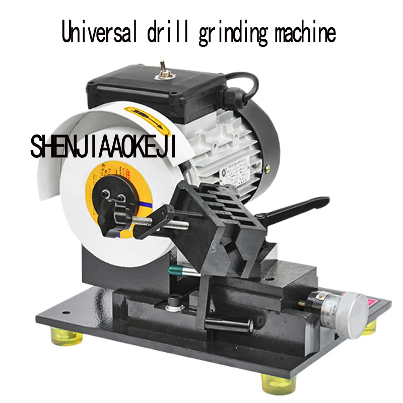

bonjour comme beaucoup je souhaite me fournir pour une affuteuse de foret avec un plage large 3/ mini 20 mm
le soucis des affuteuse style drill et autre chinoise les consommables et le prix pour les version + ou - 20 mm
j'ai recherché sans succès un support Mape pour mon touret apparemment introuvable ou hors de prix et incomplet
donc je me tourne vers ce type de matériel ou sa copie chinoise
BSG 20
je cherche des retour pour ceux qui utilise

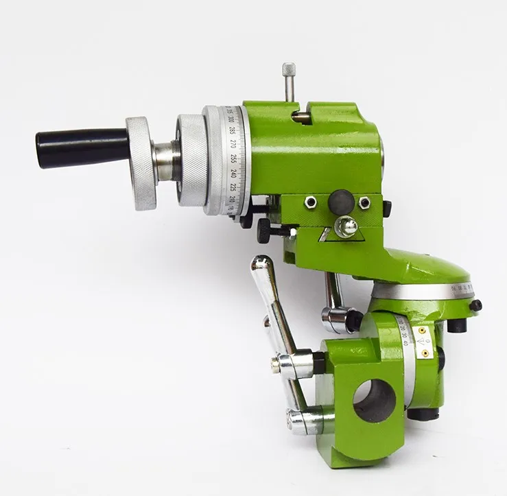

salut ,
je trouve cette conception de porte-foret assez lumineuse par la simplicité et la tenue des angles en rigueur ; mais je demande à voir si ça tremble pas un peu trop .........
A++++
pailpoe
Vraiment pas mal ce porte forêt. On peut pas trouver cette pièce en Chine ?
Je ferai bien un montage pour mon touret.

celle représenté et pas chinois du moins le fabricant européen matériel pro la version 60 étant foret jusque 60 avec possibilité d'affuté à peut prés tous type de foret cloche et autres mais hors de prix
la chinoise et plus ordinaire en présentation
bonne question cette machine ressemble un peut sur le principe au support bricole a 10 e
ma principale interrogation la rigidité du support qui permet la rotation de la pince foret qui me semble Léger... mais je peut me trompé
je cherche des personnes qui utilise cette machine
principale avantage les meules moins cher ainsi que les réglage simple contrairement à certaine usine à gaz des grande marques
la tomek reprend le même principe de pince mais si tu ajoute l'achat du support avec celui du touret ça revient presque aussi cher
le tomek et un peut trop bricole sur la fixation du support

Moi j’ai acheté une Affuteuse chinoise a pince er 20 ...de 3a13 mm..
Sa ne marche pas .une lèvre a la dépouille et l'autre pas de dépouille..
Je ne te la conseille pas..

celle que j'ai utilisé fonctionne bien tu dois sauté une étape
le seul reproche reste les consommable
bien plus fiable que la drill trop plastic

je pense quelle fonctionne correctement vue que c'est une copie de la BS ...........
le seul probléme comme souvent et le prix du transport vue le poids de la machine auquel tu ajoute les frais de douane
Apparemment, Ils peuvent fixer les angles. Je ne comprends pas trop 118 ou 135 ?
Il faut voir aussi comment se fait le changement de face
uelbud
Guest
pour la doc regarde la BS elle et identique sauf que les foret vont jusque 28 c'est une copie
pour le changement de face tu retourne la pince foret ce qui fait que tu ne change pas le recul ni la positon du foret
pour les angle ça couvre tous classique
le reste ce fait par taille des meule

Je suis occupé de regarder pour en fabriquer une , il me semble que c'est un système qui donne de bons résultats , adaptable aux différents type d’affûtage de foret et facile à régler.
Les utilisateurs sont généralement satisfaits du bon résultat de l’affûtage.
Le retournement du foret ne souffre d'aucun défaut de positionnement l’affûtage est toujours symétrique.

j'envoie ma demande a 4 revendeurs de cette machine sur Aliexpress, 3 mon répondu dont 1 qui pouvait avoir la piece
coût 100 dollars hors fdp, par contre pas très clair sa réponse car je ne sais pas si il y a la table coulissante avec..
Il vends le système complet ou uniquement le porte forets ?
metalux
this part $100/pcs, not include shipping cost
je n'avais pas remarqué mais il m'avait retourné la photo avec la pièce entourée
donc a ce tarif c'est uniquement le porte foret et son support , pas la table coulissante
Chez Far Far Away, c'est le modèle GD-28 (l'ensemble complet) à environ 500€ port compris l'unité
