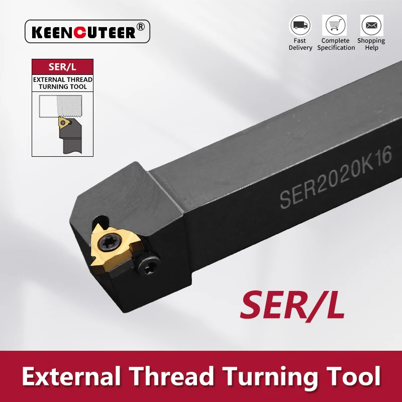

Si besoin :
Outil à filetage extérieur :
Outil a filetage intérieur : https://a.aliexpress.com/_EI2SSeD
