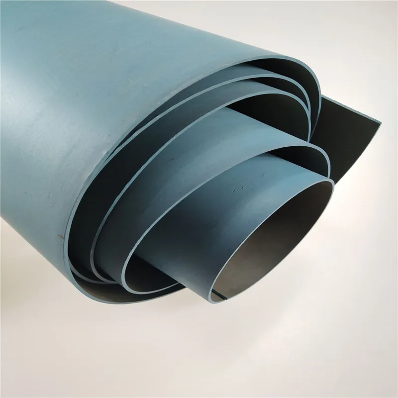

gaston48
C'est une matière genre Teflon? Ça se remplace?
Oui c'est une famille de PTFE chargé comme le Rulon, c'est un revêtement epais qui se colle à l'epoxy après
un traitement de surface chimique qui va le rendre adhérent.
Il y a aussi le MoGlide qui est un revêtement (noir) constitué d'epoxy chargé d'antifriction lui
se coule .
La glissière proprement dite est plutôt trempée (fonte ou acier) et finement rectifié pour un minimum
de rugosité, surtout pas grattée.
Quand c'est bien lubrifié et à l'abris de toute contamination abrasive qui pourrait s'incruster dans le revêtement,
c'est inusable et a une très bonne capacité d' amortissement par rapport aux billes ou rouleaux qui eux supportent
une plus grande vitesse linéaire
