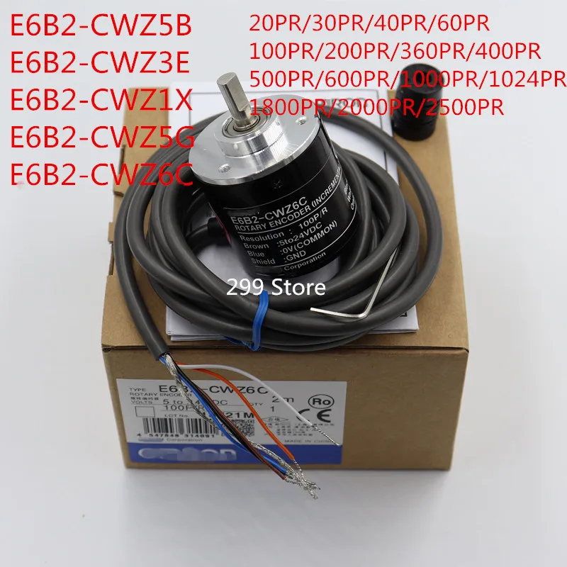

Encore une fois je galere sur le branchement d'un servo + drive.
C'est du basique mais je bloque
Attention pour les courageux qui voudront bien m'aider, notice en chianglais, melange de chinois et d'anglais :(
J'ai donc acheté ce machin:
Que je souhaite piloter via un codeur (ou manivelle) genre celui ci (lien au hasard):
En mode JOG tout fonctionne mais sinon rien ne bouge.
J'ai bien Pn001 = 4
Pn002 = 2
Mais j'ai vu nul part l'option ou je selectionne le mode d'input que je souhaite.
J'ai vu le schema suivant, selon ma compréhension c'est ce dont j'ai besoin non ?
page 33
Ou en gros j'alimente le codeur en 5V et je relie la sortie A du codeur du les pin 3 et 14 et la sortie B sur les pin 4 et 5
C'est ce que j'ai fait mais sans succès.
Je vais tester mon codeur ou simuler avec un arduino mais niveau branchements et parametres cela vous semble OK?
