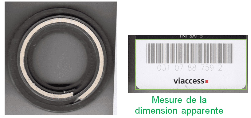

Relever la forme de la spirale :
Plusieurs solutions s'offrent à vous :
  1. La (re)tracer avec un logiciel à partir des dimensions relevées sur l'existant.
  2. Prendre une photo (sans déformation) de la spirale.
  3. "Remplir" le creux avec un matériau contrastant (carton ou plastique s'insérant dans le creux ou pâte à modeler), araser au niveau de la bosse et scanner.
Dans tous les cas, il faudra "mettre à l'échelle" : pour a) et b), placer à coté de la spirale une pièce dont les dimensions sont connues de façon à pouvoir calculer les coefficients d'échelle en "X" et "Y".
Exemple d'un scan :
Après mise à l'échelle 1:1,
