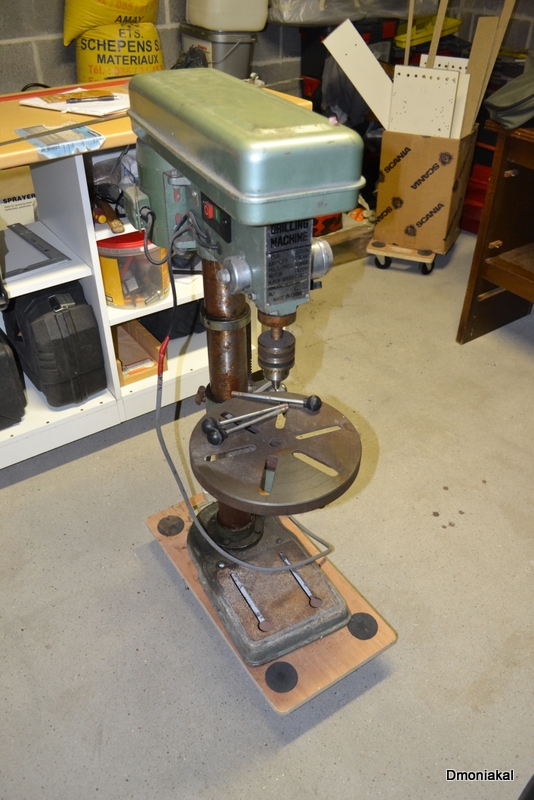

Bonjour à toutes et tous.
Mis à part mon post concernant ma présentation vis-à-vis des différents membres de cette communauté, réalisé il y a à peine 5 minutes ^^, voici mon premier post pour partager avec vous la restauration d'une perceuse à colonne. Ce partage n'est aucunement une sorte de tuto car je n'aurais pas la prétention d'apporter les bonnes solutions à une restauration. Je n'ai pas les compétences nécessaires pour cela et encore moins en tant que pédagogue nonnon .Cette machine m'a été offerte par mon cher voisin suite à une discussion dans laquelle je lui ai fait part de ma décision de m'équiper en machines pour le travail du bois et donc de rechercher ces dernières d'occasion afin de les rénover. Malgré mes multiples tentatives de refus de ce super cadeau, la foreuse a trouvé refuge dans mon atelier (enfin, dans le futur atelier ).
La machine est resté longtemps dans un coin de son abris de jardin accumulant toiles d'araignées, rouille, humidité, etc... Perso, la première chose que j'ai dis à mon voisin, après avoir installé la foreuse chez moi, était "Elle est magnifique". J'avais déjà en tête de la mettre en pièce pour la restaurer dans son entièreté. Il est important pour moi d'être à la hauteur de ce projet afin que mon voisin soit d'autant plus ravi de m'avoir confié sa belle
Voici mon plan d'attaque :
- Prendre un maximum de photos (les plus détaillées possibles)
- Trouver un plan déstructuré de la machine (ou ressemblant)
- Numéroter chaque pièce
- Préparer des petits sachets numérotés pour sauvegarder la moindre pièce
- Démonter la machine (avec photos pendant toute la durée de la dépose)
- Dégraissage, derouillage, nettoyage, et blablabla
- Ponçage avant peintures
- Appliquer un Primer
- Peindre les pièces (uniquement celles à peindre )
- Remontage et nouveau câblage électrique
- Réalisation de nouvelles pièces telles que les poignets pour descendre le mandrin qui sont pliées. Donc achat barre d'acier et filetage.
Je ne vous cache pas que le travail est déjà bien commencé mais le temps m'a manqué pour mettre les post étape par étape. Je le ferais peu à peu selon le temps que j'ai à y consacrer
Allez, je vous présente cette foreuse. Avec une vue générale

Référence de la machine et références/puissance du moteur (220V monophasé)

Maintenant que vous connaissez les changements apportés, voici les photos de la machine remontée.
Petit souvenir de cette vieille dame à son arrivée et le résultat aujourd’hui
Et bien, voilà une bonne chose de faite. Les finitions ne seront pas longue à terminer et je viendrais vous la présenter complète. A très bientôt pour le final de cette aventure parmi beaucoup d’autres.
Et encore merci pour votre intérêt à ce projet.
