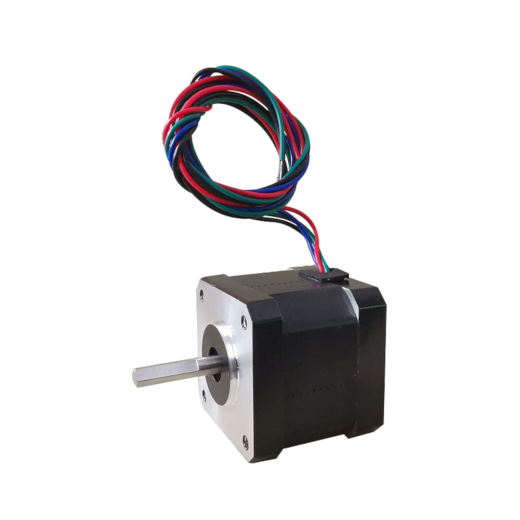

j'ai remarqué que les moteurs pas à pas que j'utilise dans mon plotteur .. et que j'envisage d'utiliser les mêmes dans un projet de CNC laser .. chauffe énormément.
j'ai fait une petite recherche sur le sujet .. j'ai améliorer la courant qui passe dans ces moteurs .. j'ai installer des dissipateurs thermique .. et il ce peux aussi que cette température est normal .. mais je ne suis pas satisfait ..
j'envisage d'installer des ventilateur 40x40x10 .. je cherche la meilleure façon d'installer ce genre de ventilateur .. j'ai trouvé des systèmes de montage imprimable en 3d .. mais je ne sais pas si c'est intéressant de placer du plastique sur un moteur chaud !
si vous avez des idées .. un retour d'expérience .. elles sont le bienvenu
Les moteurs ont une coque qui fait déjà dissipateur thermique.
Sur des imprimantes 3D qui tournent quelquefois plusieurs jours ça tient bon sans dissipateurs supplémentaires ni ventil.
Même sur des CNC je n'ai pas vu de tels montages.
Si tes moteurs chauffent c'est normal vu que le rendement parfait n'existent pas et qu'ils bossent.
S'ils chauffent trop et qu'en prime ils sont bruyants c'est qu'il faudrait baisser le VREF sur le driver.
Et côté GCode peut être que tu es trop extrême sur les accélérations et vitesses.

Si tu te contente de souffler sur le moteur il ne refroidira quasiment pas.
A mon avis la meilleur solution serait de faire une semelle en alu, dans laquelle on viendra entrer un caloduc, et de relier ce dernier à un dissipateur.
C'est normal qu'un moteur chauffe quand il bosse.
Ne t'attends pas à ce qu'il reste à 20° quand il est en plein boulot depuis une heure.
Un plotter avec une bonne lame ou un laser c'est pas des gros efforts comme sur une CNC.
Tu baisses le VREF et tu fais tourner un machin de test réaliste avec des changements de sens pendant au moins 20 minutes qui te montrera tout de suite une perte de pas. Par exemple un dessin fait de des carrés imbriqués.
Tant que ça ne perd pas de pas tu peux encore baisser.
C'est chiant parce qu'il faut y aller petit à petit et faire un test long à chaque fois.
Une fois que tu constates une perte de pas tu relèves de 15 à 20%.
L'intérêt d'avoir le VREF le plus bas possible c'est de réduire l'échauffement.
speedjf37
La bonne température des moteurs c'est quand on peut y poser la main et la laisser sans se bruler (même en temps de canicule) !
Le meilleur moyen c'est de régler/baisser le courant dans le driver.
Le risque c'est de détériorer le moteur:
1) bruler le bobinage et son vernis
2) atteindre le point de curie et démagnétiser le circuit magnétique.
Il suffit parfois de lire et d'appliquer la notice des moteurs/drivers !
voir aussi le réglage du repos à demi courant du driver.
voir les paramètres maintient moteur dans Grbl par exemple !

phil135
souffler dessus est plus efficace que l'on croit: il peut y avoir un facteur 10 ou 15 entre l'efficacité d'une convection naturelle et celle d'une convection forcée bien faite
il faudrait avoir un peu de gainage en plus du ventilo pour que le flux d'air enveloppe la carcasse (le truc pas essayé dans la video)
un général le flasque avant et le flasque arrière sont tous deux en alu, ça serait bien qu'ils aient tous deux de la ventilation, même si en fait ce sont les bobinages qui chauffent dans la carcasse en fer
un flux d'air (propre) passant à l’intérieur est idéal car plus direct dans son effet. on trouve des grilles pour ventilo 40x40 comportant un filtre façon coton
nota1: j'ai déjà démonté / remonté un nema17 qui fonctionne encore. il faut juste être "gentil" pour ne pas brutaliser les aimantations du rotor
nota2: la conductivité thermique des alliages de fer, de plus vernis, est médiocre par rapport à l'alu et au cuivre
Qu'entends tu par "chauffe énormément" ? ; c'est très subjectif et ça ne veux pas dire grand chose sans une mesure de T°.
Il ne faut pas non plus paniquer, un moteur pas à pas peut supporter dans les 80° ; parfois c'est indiqué dans les docs techniques ; un exemple pour ce petit NEMA17 0.22 Nm
Ou ici pour ce NEMA24 Nanotec 3.0 Nm
Tous les deux sont donnés pour 80° max
Et si tu veux prendre un mal de crâne, quelques explications ici
