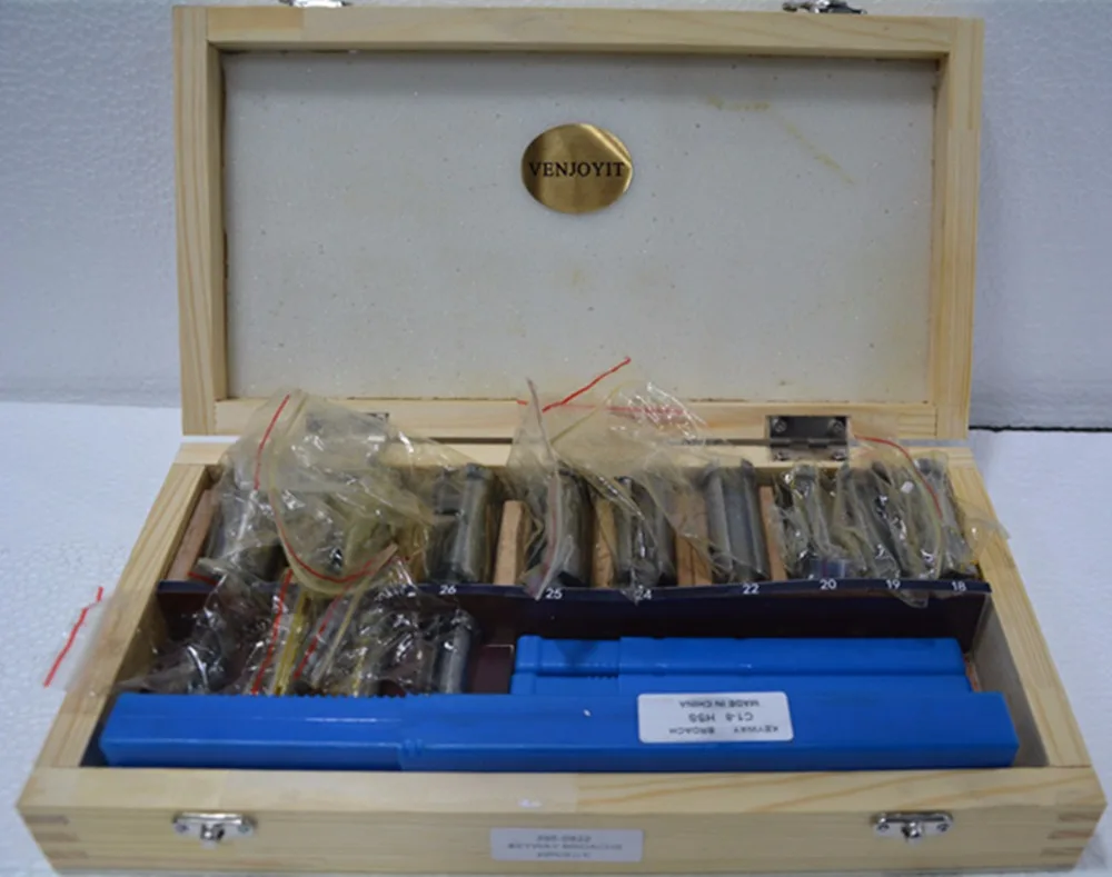

J'ai 2 questions sur le brochage , j'ai 2 rainures de clavettes à faire dans des moyeux en acier à ferrer les ânes , je ne connait pas la nuance mais c'est très facile à usiner et à percer . Le diamètre de l'alésage est de 19mm et la longueur est de 50mm .
1ère question : est-ce que 50mm ce n'est pas trop long ?
2ème question : ou trouver un kit de brochage ou des broches à l'unité pas trop chères ?

Le brochage demande un investissement élevé et doit être réservé a la série; dans votre cas je regarderai vers le mortaisage.
Pour un Ø 19 une longueur de 50 semble très large sauf si il y a d'autres fonctions que de transmetre un couple moteur.

Je sais que l'équipement est cher , c'est pour cela que je demandais si quelqu'un connaissait une adresse pour du pas trop cher , quitte à en acheter à l'unité au fur et à mesure de mes besoins , de toutes façons je ne suis pas équipé non plus pour le mortaisage et je préfère en faire un maximum moi même .

je fais mes rainure de clavette sur mon tour ( bien sur il ne tourne pas ) , je mets un outil taillés et affuté pour ca dans le porte outil , 1/10e par 1/10e ca le fait

Pour brocher il y a cet appareil
Pour les broches il y en a ici :
Vous pouvez faire une ébauche avec un empilage de lames de scies à métaux puis finir à la lime , ou au tour avec un empilage de scies à métaux + en finition un outil latéral monté sur le petit chariot ( plus rapide ) , la broche étant bloquée , fait ainsi le cout de la rainure est insignifiant et c'est relativement rapide .

Pour un usage amateur la broche n'est pas recommandé
C'est un organe fragile , le moindre flambage est catastrophique , l'affutage délicat , un outil cher ., lubrification abondante .
En grosse production c'est l'outil idéal mais il y a tout un environnement ( machines + atelier d'affutage avec machines spéciales )
