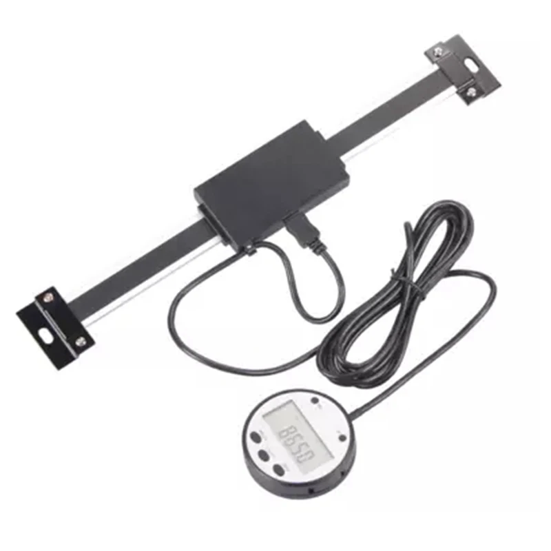

Bonjour, je suis pas certain d'être dans la bonne rubrique, désolé si c'est le cas.
Je vous sollicite pour avoir vos conseils sur l'achat de matériel.
J'ai ouvert une cagnotte familiale pour Noël afin d'équiper d'une visue pour mon tour et ma fraiseuse.
Utilisation rare mais parfois indispensable pour moi, le tour est anglais avec de tout petits vernier ce qui simplifie pas les calculs.
Les deux machines sont côté à côté et date d'avant guère je pense. Je ne suis pas contre l'idée d'avoir qu'une visue pour les deux machines, suite a débrancher/brancher des câbles quand je passe de l'une à l'autre.
Enfin sur le tour, je me demande comment installer des règles vue qu'il y à deux déplacement dans l'axe de la broche.

C'est une visu que tu veux installer ou bien des règles numériques comme celles du lien ?

Entre une visu et des règles, le budget n'est pas le même, l'utilisation non plus.
La règle ne donne qu'une valeur du déplacement et est peut-être plus facile à installer (je n'ai jamais fais!) avec une pile qui est vide quand on en a besoin.
La visu offre pas mal de possibilités que l'on découvre petit à petit et qui sont agréables avec les règles de lecture un peu plus encombrantes.
Ton idée de débrancher les câbles ne me parait pas terrible, les connections chinoises ne sont pas... (faites pour ça).
Le montant de la "cagnotte" peut guider ton choix mais pour moi ce sont deux choses différentes et comme toujours avec avantages et inconvénients.

Pour mesurer la valeur d'un déplacement, oui la même chose mais la visu apporte d'autres options, par exemple la mémorisation d'une côte mesurée sur la pièce et l'évolution de sa valeur en court d'usinage.

Je viens d'acheter chez VEVOR une visu avec 2 règles pour 160 € livré. La visu seule c'est 70 €.
Changer sans arrêt la visu de place vaut elle vraiment la chandelle ? Les frais de port étant inclus, il y a moyen de s'équiper petit a petit si besoin :wink:

+1 avec 2 equipements, , un pour chaque machine. Si le budget ne le permet pas, commence par la fraiseuse, pour laquelle la visu est presque indispensable.

Au prix d'un boitier de visu c'est franchement galère de passer de l'un a l'autre en faisant en plus le réglage tour/fraiseuse a chaque fois...
On trouve des visu a partir de 55€ sur aliexpress.
Pour un tour la plus basique 2 axes suffit amplement. Le principal soucis c'est la régle transversale qui n'est pas forcement évidente a positioner sur un petit tour.

les ensemble regles+visu sont bien plus performants que les règles seules, la majporité des fonctions étant programmée dans la visu.
Pour avoir utilisé les 2, les règles bon marché (genre pied à coulisse) sont de piètre qualité par rapport aux règles optiques qui équipent les ensembles visu+règles.
