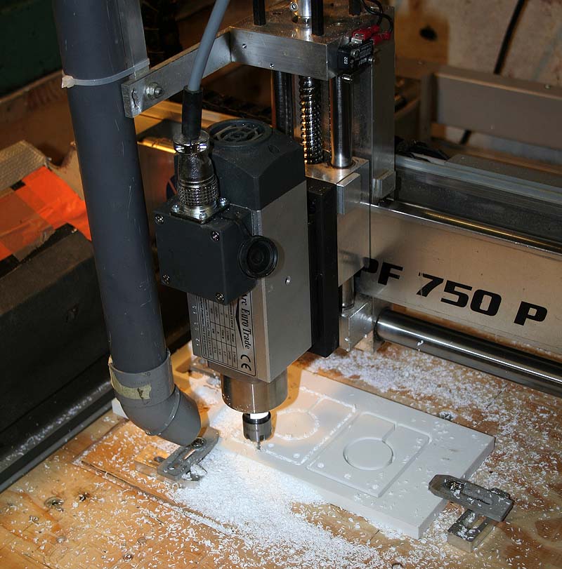

J'ai actuellement un problème similaire avec ma CNC DIY. C'est une CNC que j'utilise pour le travail du bois, et la poussière de bois (principalement du MDF) est vraiment destructrice ! Je cherche donc des moyens et des techniques simples pour protéger au mieux les rails et les roulements de ma CNC.
Malheureusement, je n'ai rien prévu dans ma conception pour le placement des systèmes de protection classiques de ce type.
Ajouter ce type de protection maintenant impliquerait une perte des dimensions exploitables de ma CNC, ce que je ne peux accepter.
Mon idée est donc de concevoir et d'imprimer des protections légères sur mon imprimante 3D. Ces protections s'emboîteraient sur les roulements et les guides pour éliminer une grande partie de la poussière qui s'y incruste.
Enfin, je réfléchis encore, car c'est vraiment insupportable, la poussière !

… déjà une bonne aspiration efficace ça bouffe 95% des poussières de coupe :mrgreen:
parce que le mdf c'est une horreur… pour la machine et le bonhomme à côté !
Elle est grande ta machine ? si c'est le cas, des soufflets… ça va pas être simple… et faudra les aspirer régulièrement :mrgreen:
esloch
Tu as de la place à chaque extrémité ; tu prends un soufflet sur toute la hauteur (qui couvre les rails et la VAB) et pour la longueur tu prends + x% pour le pliage du soufflet avec des supports imprimés en 3D. Non ?
J'ai acheté deux soufflet, mais dans mon cas, si je l'installe, je perds environ 20 cm à cause du pliage, ce qui est énorme.
J'aurais dû concevoir dès le départ un espace pour cela.
Peut-être que je vais accepter cette perte si je ne trouve pas d'autre solution
LOL, je confirme, ça passe partout cette saleté de MDF, y compris dans les zones "protégées" ou on ne s'attendrait pas à ce que ça aille (à l'autre bout de l’atelier !) .. l'aspiration c'est indispensable (avec un sabot pour limiter la dispersion)
Pour ma part, je n'ai aucune protection sur les VàB/guides mais une bonne aspiration avec un sabot fixe en hauteur (il ne monte/descend pas avec le Z) et la machine reste à peut près propre même après des heures d'usinage.
