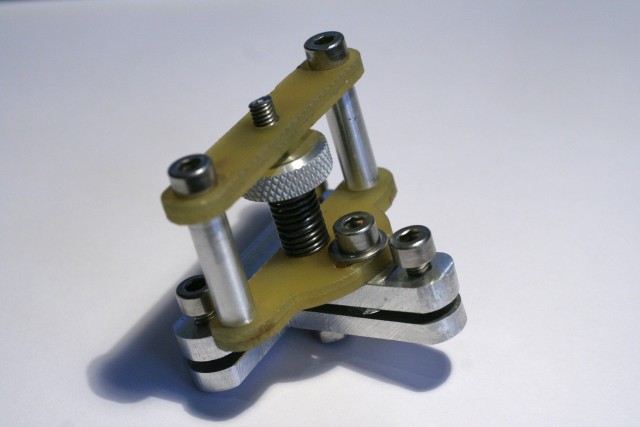

Ca faisait longtemps qu'il n'y avait pas eu de réalisation dans cette rubrique.
Voici l'ébauche de ce qui va etre le support de miroir secondaire de mon newton.
Pour les néophites, un telescope de type newton est composé de deux miroirs: un primaire qui concentre la lumière, et un secondaire, placé a 45° qui renvoie la lumière vers le porte oculaire (a l'avant du tube, sur le coté).
J'ai en fait compilé tout les design existant, en prenant le meilleur de chacun d'eux.
Le cahier des charges était simple: miroir de 50mm de petit axe. Poids léger et dimension compactes (hauteur), sans tomber dans l'ultralight. Réglage pratiques et simples.
Les choix: 4 lames pour l'araignée, à centres décalés. Lames en inox servant aussi de cable d'alimentation pour l'antibué. Support de miroir en epoxy-verre (circuit imprimé). Pour l'instant je n'ai pas encore déterminé l'attache du miroir: colle ou clips, ca reste a définir.
Réglages totalements indépendants: rotation et inclinaisons. Sachant que l'ajustement en hauteur se fera a partir des trois vis d'inclinaisons.
Les compromis: pour les réglages j'ai opté pour de la visserie simple, donc clef BTR obligatoire.
Voila les photos.

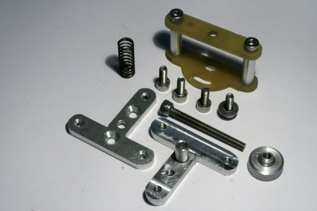

Vue éclatée. On remarque que le porte lame est isolé par construction, indispensable car du courant va y circuler.
Toute la visserie est inox, c'est ce qui est le plus lourds. Je pensais affiner plus les T en alu, mais finalement le gain n'en vaut pas le coup.

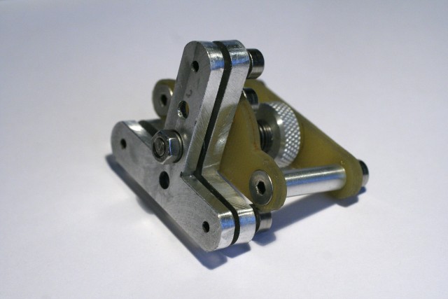

Les vues montés. Il manque encore le support du miroir proprement dit.
La vis de réglage a main sert à régler le ressort. En fait normalement elle devrait aussi permetre de bloquer le réglage définitivement, mais la partie cylindrique est un peu courte, du coup c'est le ressort qui fait blocage.
On remarquera la méthode de réglage de la rotation (inspiré des supports de Serge Bertorello).
Voila, plus de photos quand j'aurais le temps de finir, vu que je recommence à travailler la semaine prochaine...

c'est joli en tout cas! pour le poids de la visserie je te conseille la visserie TITANE :lol:
coredump
Tu me l'offres c'est gentil!
Bof là ca pèse 42g, on va pas chipoter pour si peu
MaX-MoD
coredump a dit:
héhé non justement, c'est pour allèger tes poches^^
mais en effet y'a pas vraiment de quoi chipoter pour 42g :wink:
